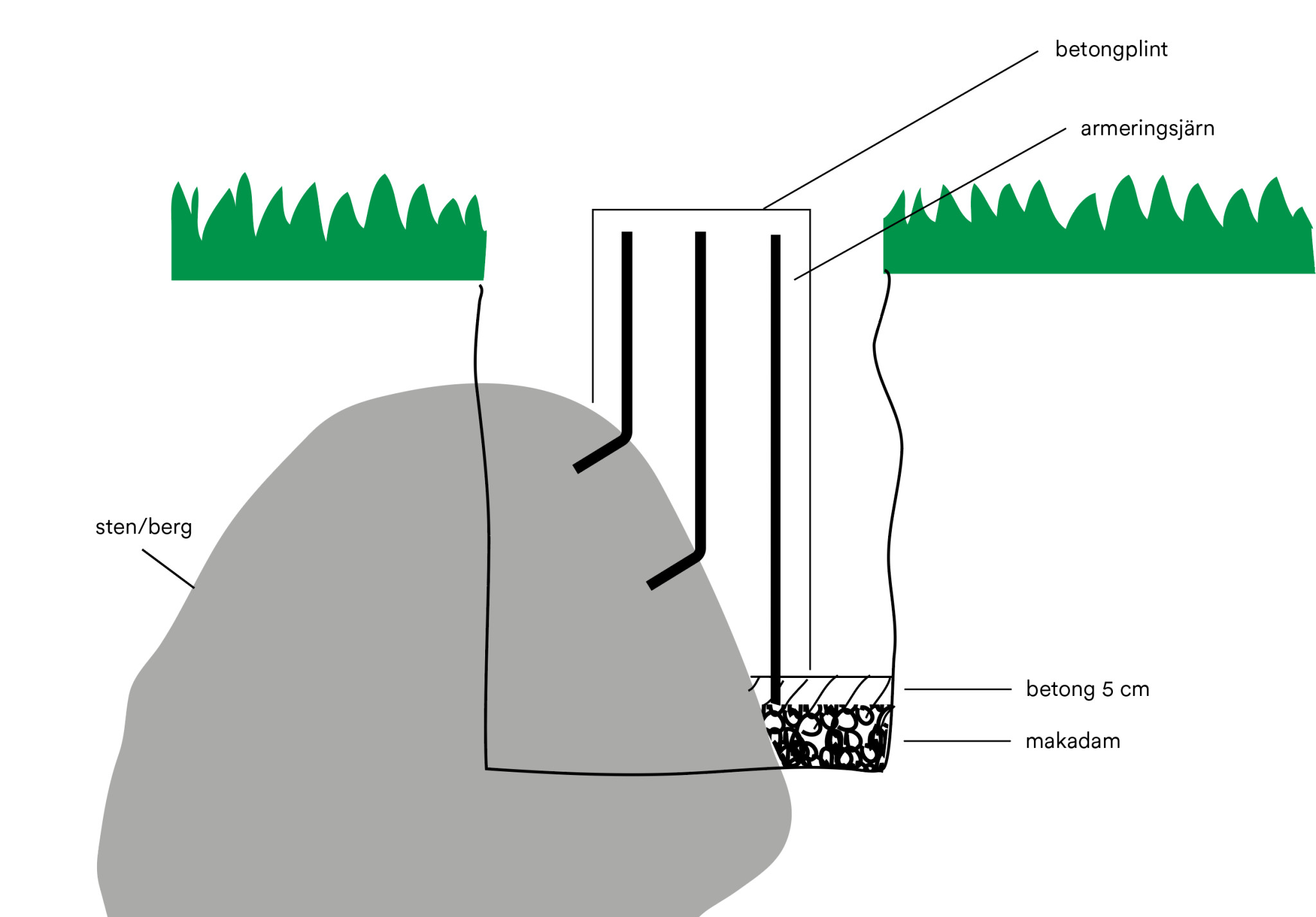

Jag har grävt 12 stora hål för att gjuta egna plintar till en friggebod. Jag har grävt enligt en plintritning från leverantören. Många hål har kunnat grävas hela vägen till önskade djupet (70 cm) och bottnen på dessa är plana och stabila. Men 3-4 st av hålen har blivit betydligt grundare och extremt ojämna. Detta pga jättestenar eller delar av berg som tittar fram. På dessa ställen har jag ändå fortsatt gräva ut runtomkring och så djupt det gått ner till 70 cm. Hur ska jag lösa plintgjutningen på dessa ställen? I min skiss här har jag kommit med ett eget förslag. Kan detta bli bra? Eller bör jag ha grundare med makadam och mer betong?

Ser ut som du tänker gjuta och inte ha färdiga rör. Träffar du på berg eller storsten kan du borra lite snett 5 cm ner i den, sticka ner ett järn och bocka upp till lodrätt. En sådan kommer aldrig att rör sig från plats. Betong ca 5 cm i botten som en fot och sen järnen nedstuckna i det, då står allt stadigt, kan med fördel läggas en kaka betong i botten med järnen i och låta det brinna. Då sitter allt på plats vid nästa gjutning och flyttar sig inte.

Är inte helt säker på hur du menar i sista hälften av svaret: "Betong ca 5 cm i botten som en fot" Har ritat en ny skiss enligt hur jag uppfattar det du säger. Stämmer det?

En klart mycket bättre lösning än din första.

Finns det någon speciell anledning till att man inte fyller mer betong än 5 cm i botten?
OM det finns sten så ankrar du i den, finns ingen utan är bara en platt botten, så är det inte fel att ha en kaka betong min 5 c tjock som en fot. En plint på det behöver inte vara grövre än kanske 150 - 200 mm med ett par järn i. det håller bra det. En altan eller däck som vidbyggnad ska inte fästas i huset, den rör sig med årstiderna.

Tack verkligen! Nu blir det fram med stenborren!
