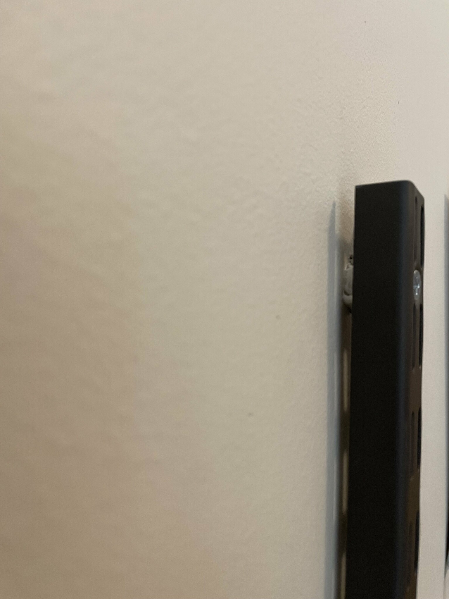

Hej! Satt upp ett mindre Elfa-system bestående av två skenor. Sedan ska det på två 70cm långa hyllplan samt en skrivbordsskiva.
När jag skulle dra i sista skruven så märker jag att skenan stå ut en bit från väggen för att väggen är ojämn. Så skruven fäster inte ordentligt. Också så att just det hålet blev lite stort och jag tog i PL400, så skriv och plugg rör sig. Vad bör jag göra nu? Bara låta det vara och anta att resterande fem skruvar och plugg håller eller åtgärda det sista hålet på något vis?

Vad är det för sorts väggkonstruktion?
jonasnjonasn
Lättbetong!
Har du 5 skruvar/plugg i varje skena?
Vad är det för dimension på skruvarna?
jonasnjonasn
Tre i varje skena. Så totalt sex men då en som inte sitter så bra.
Diameter: 5,5 mm
Längd: 64 mm
Ska inte vara något väldigt tungt på hyllorna högst uppe. Hyllorna 70 breda
Sätt en distans om tar upp mellanrummet och se om du får skruven att dra något.
Bra idé. Kanske en träbit funkar?
Eller så får jag hitta en grövre plugg och skruv och se om det hjälper.
Fast allt kanske bärs upp bra oavsett. Känns som att skenorna sitter.

Jag skulle nog göra både och. Sedan finns det lättbetongskruv som brukar funkar väldigt bra. Dessa skruvar man in utan plugg. Man borrar ett styrhål och sedan skruvar man in skruven utan plugg. Du får prova dig fram lite.
Ah tack. Överväger någon ankarmassa också.
