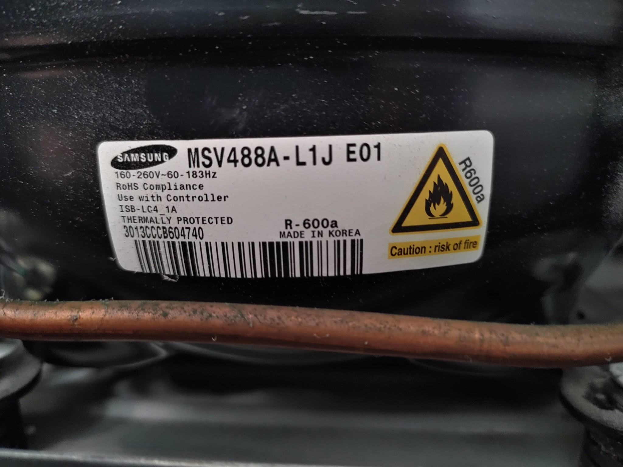

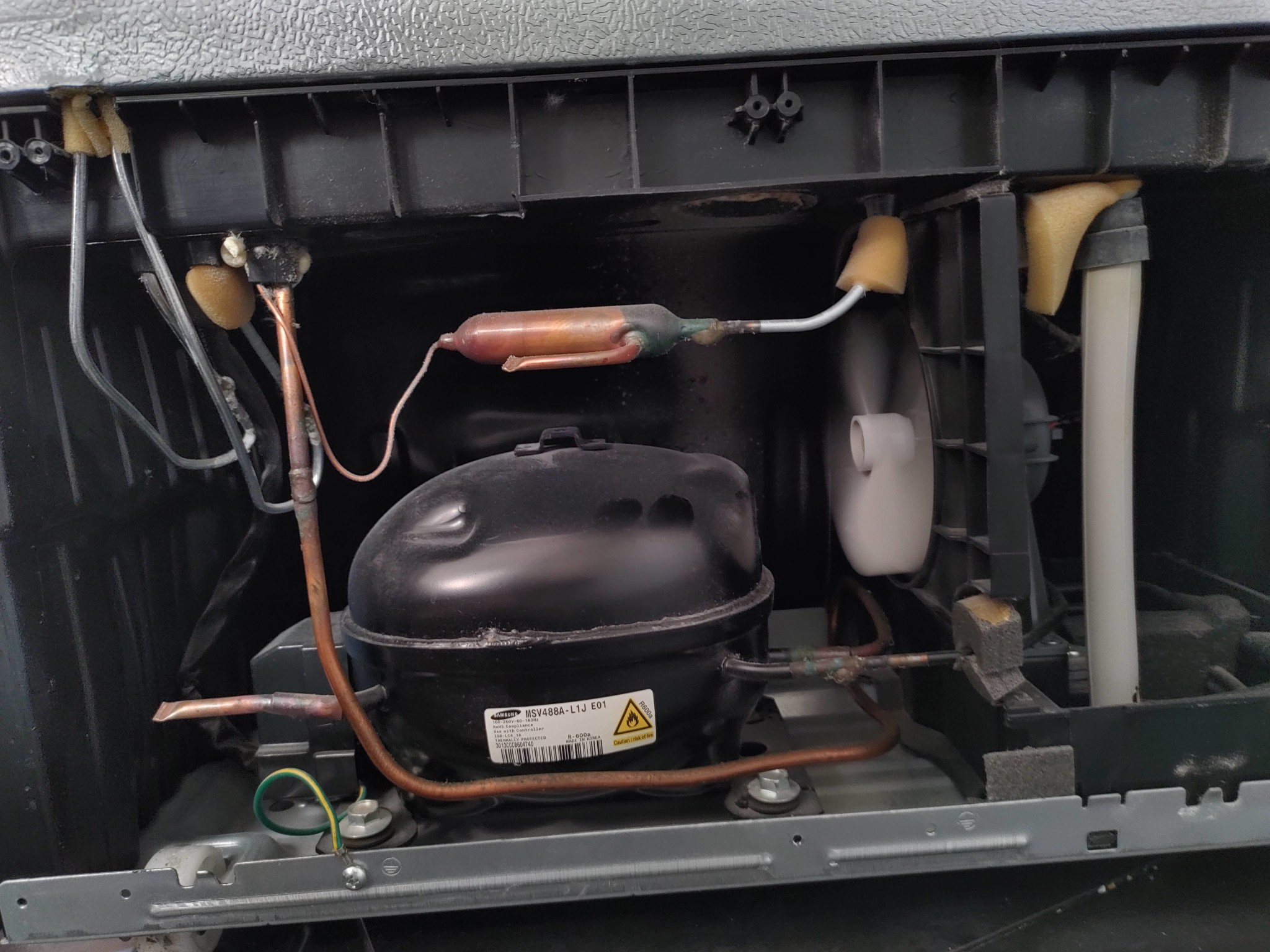

Tömmer kylen, drar ut den och lossar plåten nere vid kompressorn, gjorde rent för 2-3 år sedan och det är fortfarande skapligt rent, minimalt med damm på själva kompressorn om jag drar med fingret, kompressorn är ganska het, kanske 60+ grader, jag vill inte gärna hålla fingrarna på den allt för länge.
Stänger luckan och sätter skåpet på "power cool".
Relativt snabbt går temperaturen ner till 6 grader.
Kompressorn har jobbat sedan vi kom hem och fortsätter efter att måltempreraturen nåtts även om vi inte öppnar skåpet.
Hela baksidan är inkapslad, alla rör vid kompressorn är lödda.
Finns det något som jag kan prova att reparera på den här själv, eller finns det ens något en kyltekniker kan göra?

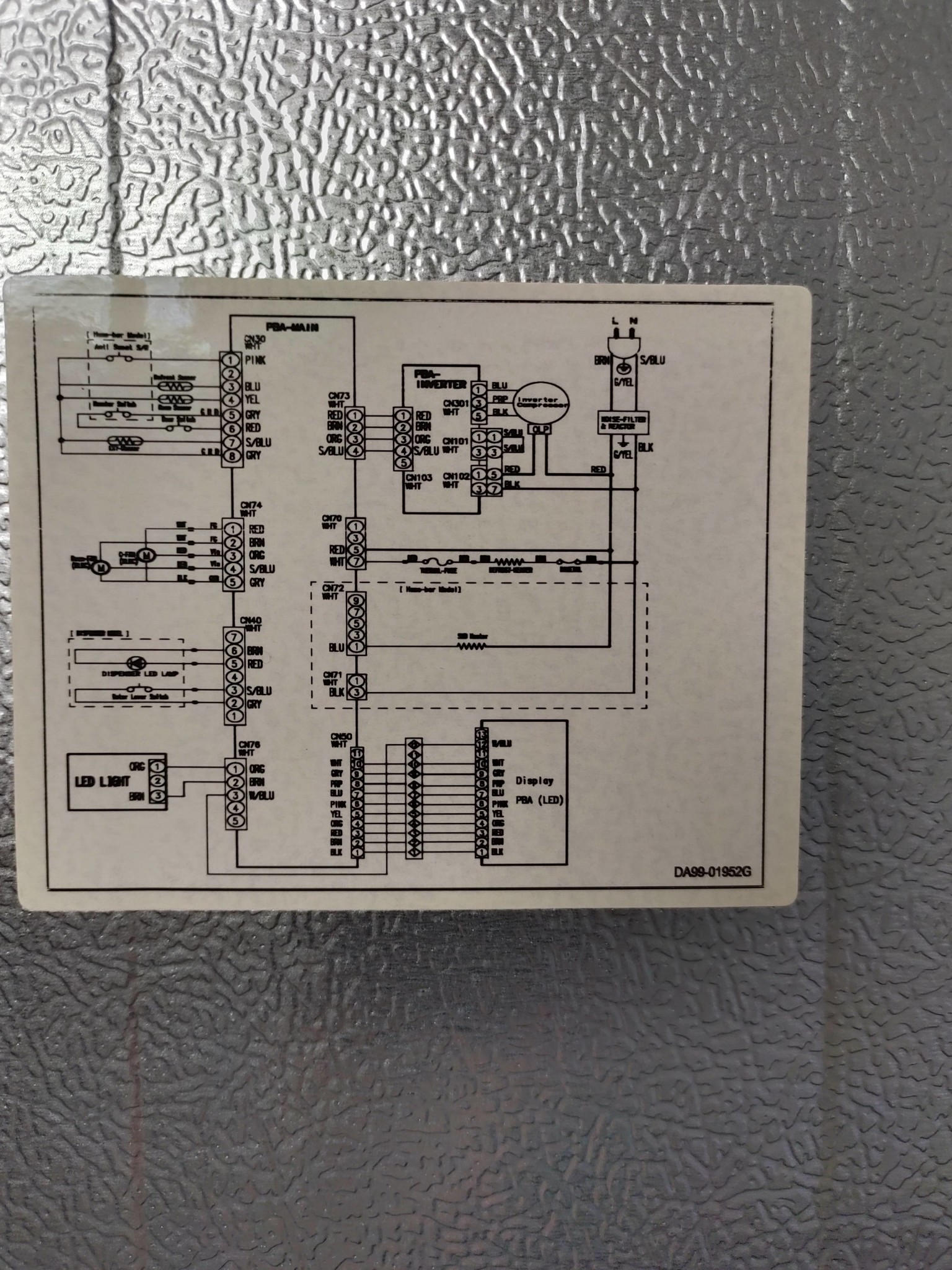

Bifogar bilder på alla skyltar jag hittar.
