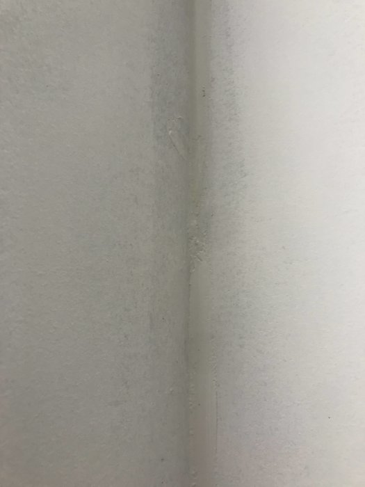

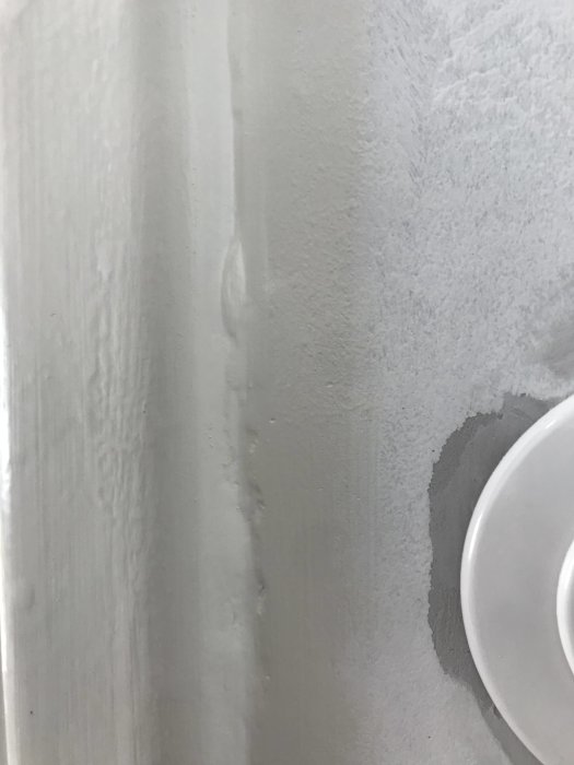

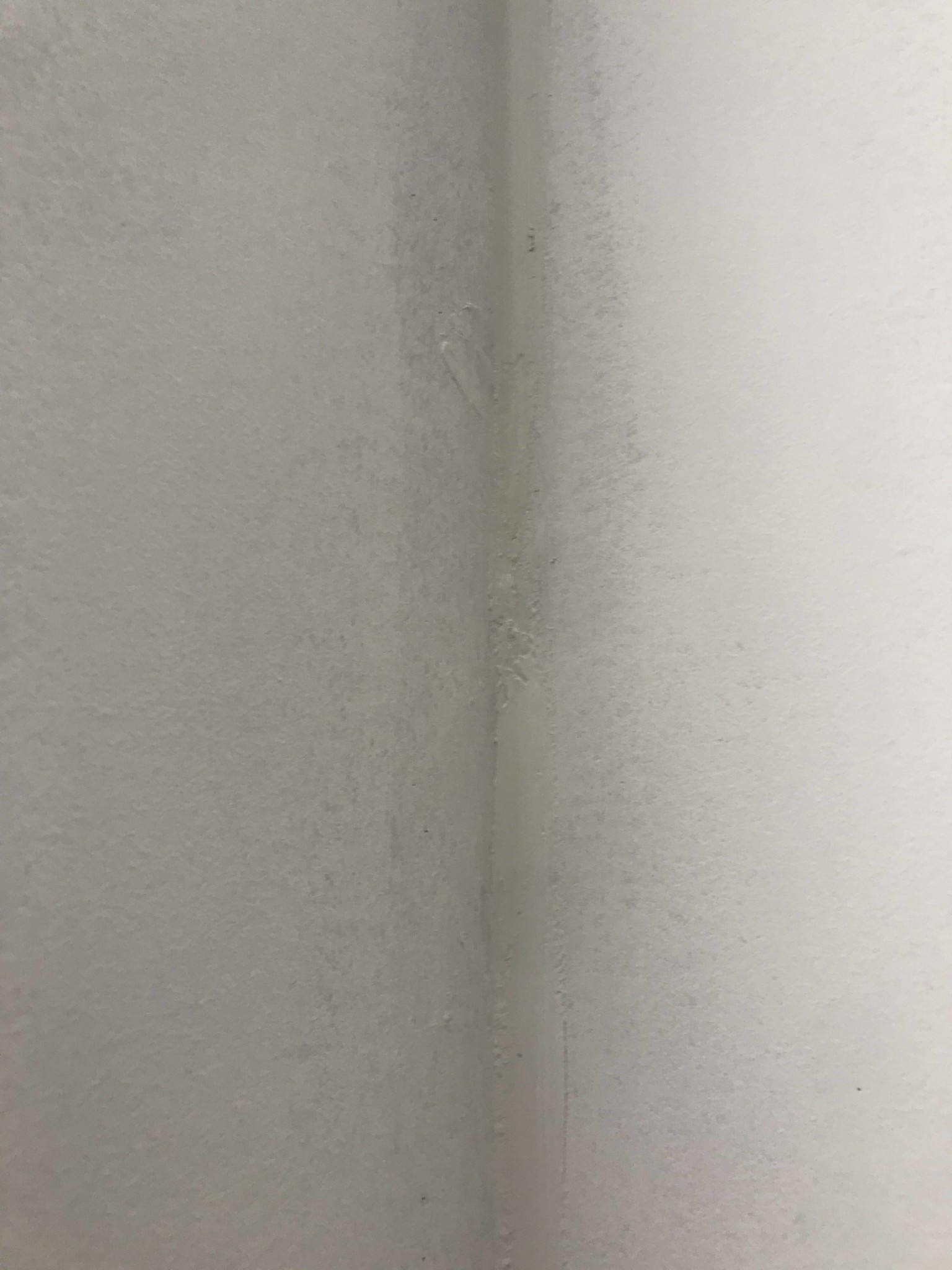

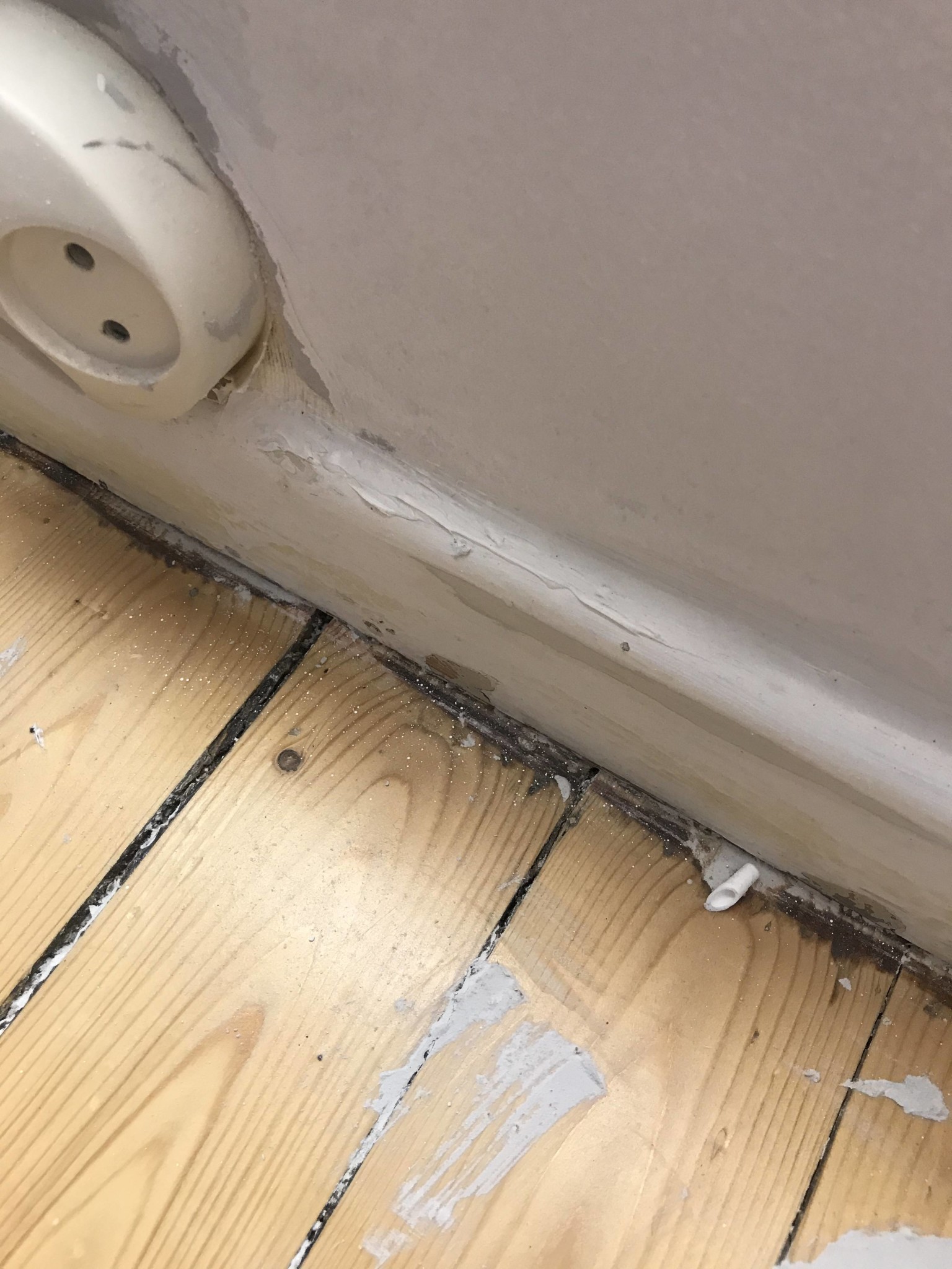

Haft målare som har spacklat tapetserade väggar och fogat efteråt. De behöver lite mer fig på vissa ställen. Men även där det endast varit putsad vägg innan och bred list har listen suddats ut. Och fogen har väldigt dålig finish. Blir det verkligen så här efteråt? Se bilder.
För när jag själv fogat, har jag tejpat och använt vatten och fått relativt jämna fogar.

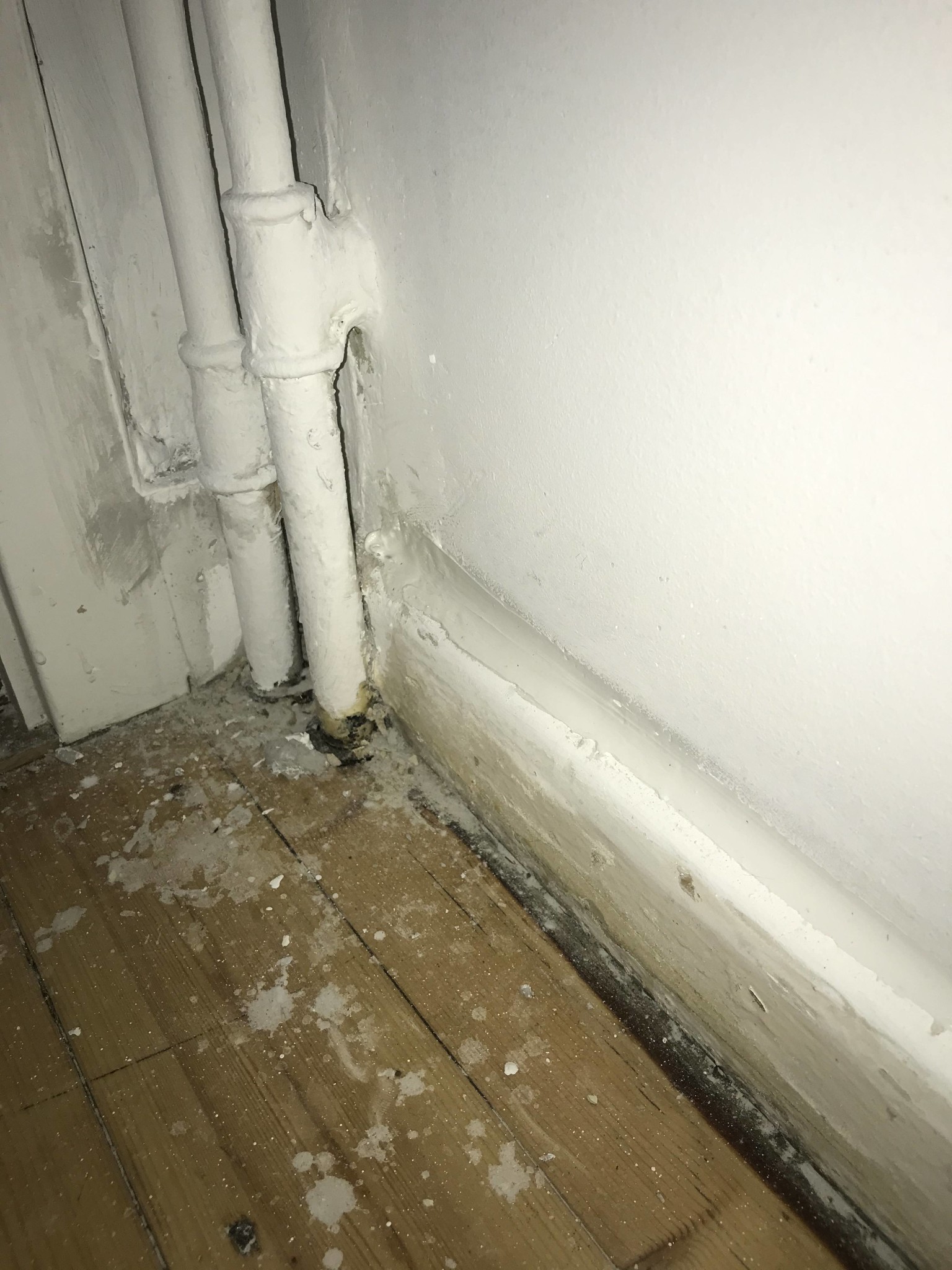

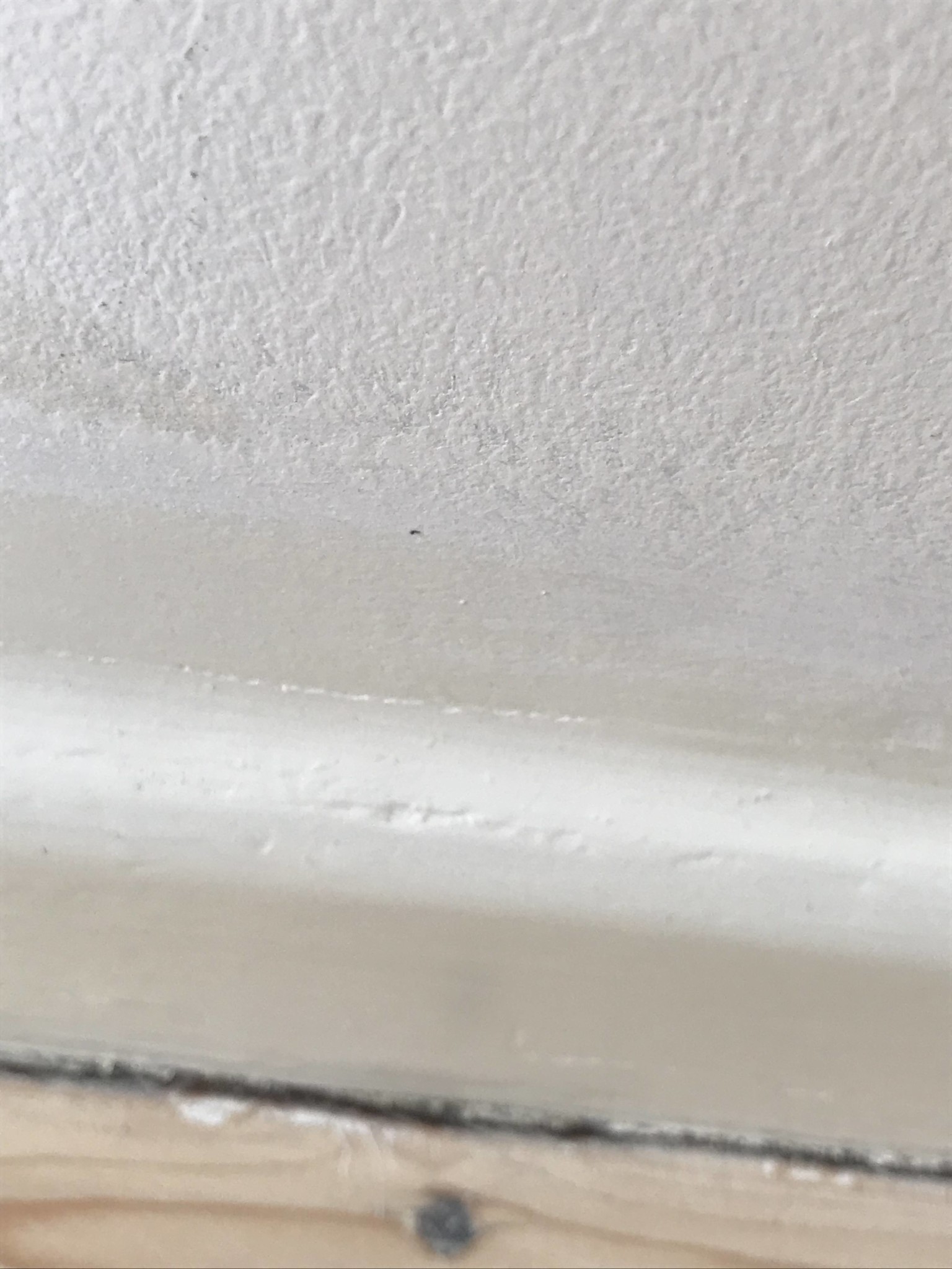

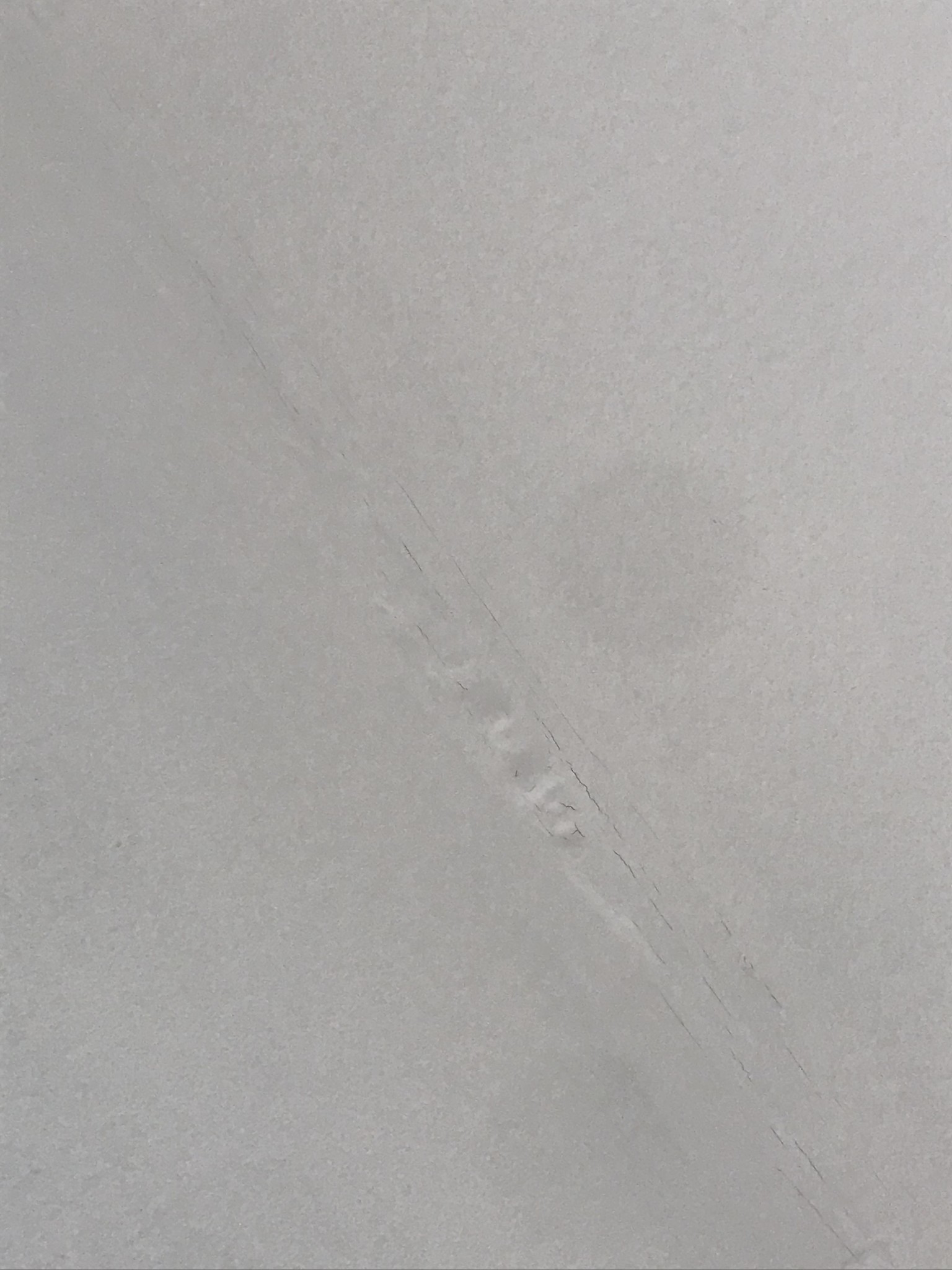

Fler dåliga fogar. Målaren hänvisade till att jag kan slipa. Men på vissa ställen är det väldigt gropigt och ojämnt och en får liksom dutta med pensel för att det ska täcka. Och fogar som inte slätats jämn utan steg som syns. Detta ska väl inte accepteras av en professionell målarfirma? Eller är det detta en ska vänta sig? Hade ju gjort det bättre själv....
Nej det där jobbet är ju inte värt skit. Ingen riktig målare som lämnar det så efter sig, och vem ber kunden slipa ett dåligt arbete? De får det väl göra själva i sånna fall. Random snubbe med pensel som gjort det jobbet. Be dem skicka någon som vet hur man gör ett bra grundjobb och sedan göra om och rätt eller så får de vända sig till tingsrätten för betalning för du anser inte att de utfört tjänsten vare sig helt eller delvis på ett fackmannamässigt vis. (Detta uttalande förutsätter givetvis att det du visat återspeglar resterande arbete också)

De sista bilderna är efter fogning av målarna. Men målningen har jag gjort.
spacklingen ser bra ut, bara något ställe där det är ojämnt. Men är en gammal lägenhet där det var tapeter under. Så det kräver mycket fog. Men även om det kräver mycket fog, så kan en stryka ut o få den jämn. Men chefen anser sig att det ser bra ut. Och att en kan missa. Men om en missar ska en ju även göra rätt för sig. Men jag borde ju sagt något under besiktningen, men såg inte detta då. Utan målaren sa att det kommer bli bra när en målar.
Men men... jag får fundera lite på hur jag går vidare.
Tack för svaren

Om jag kommer ihåg rätt så tittar en besiktningsman på 1 m håll för att avgöra om något uppfyller kraven och ljuset ska vara rakt på och inte släpljus. Du kan läsa besiktningsanvisningarna här: https://www.maleriforetagen.se/maleribranschen/besiktning-av-maleriarbeten/
