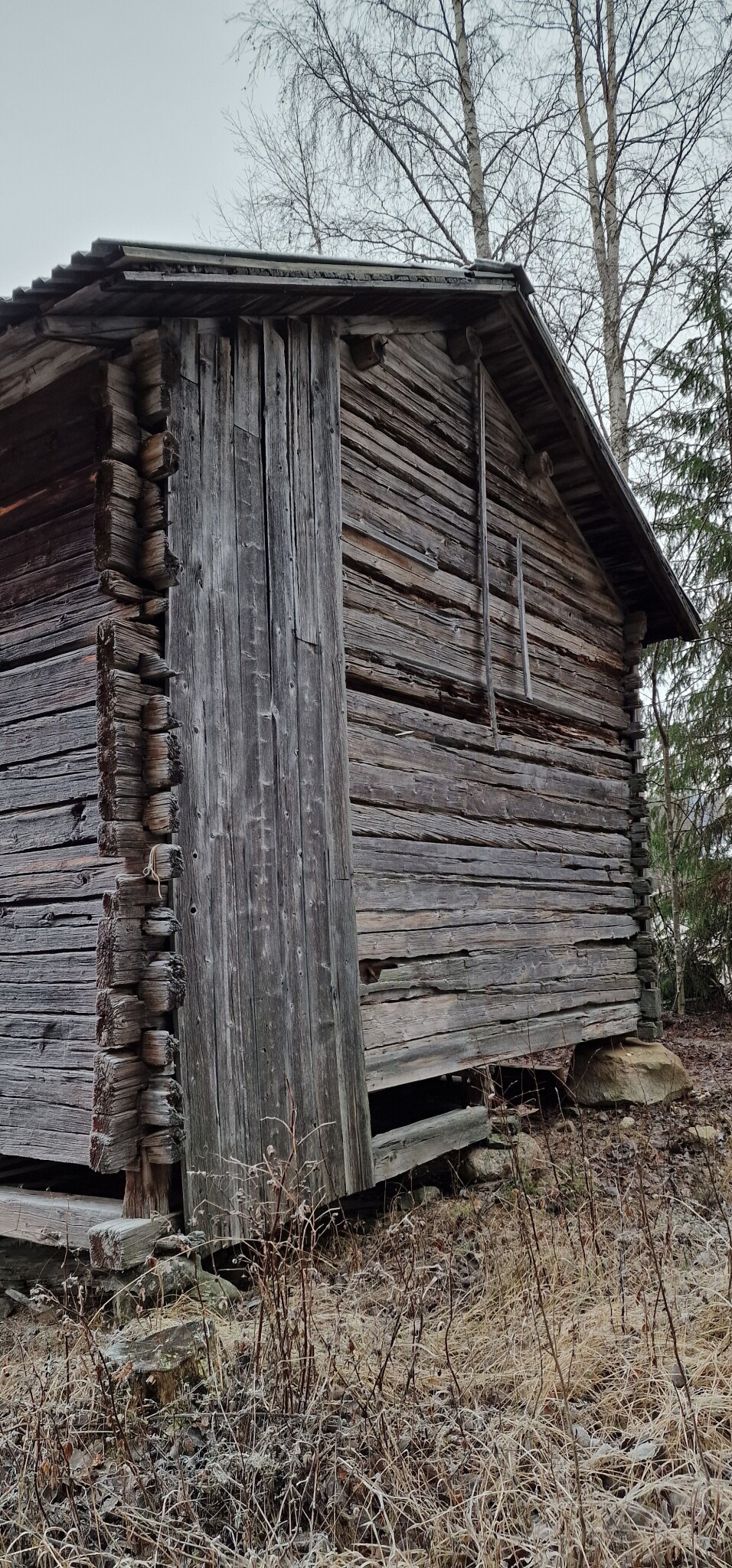

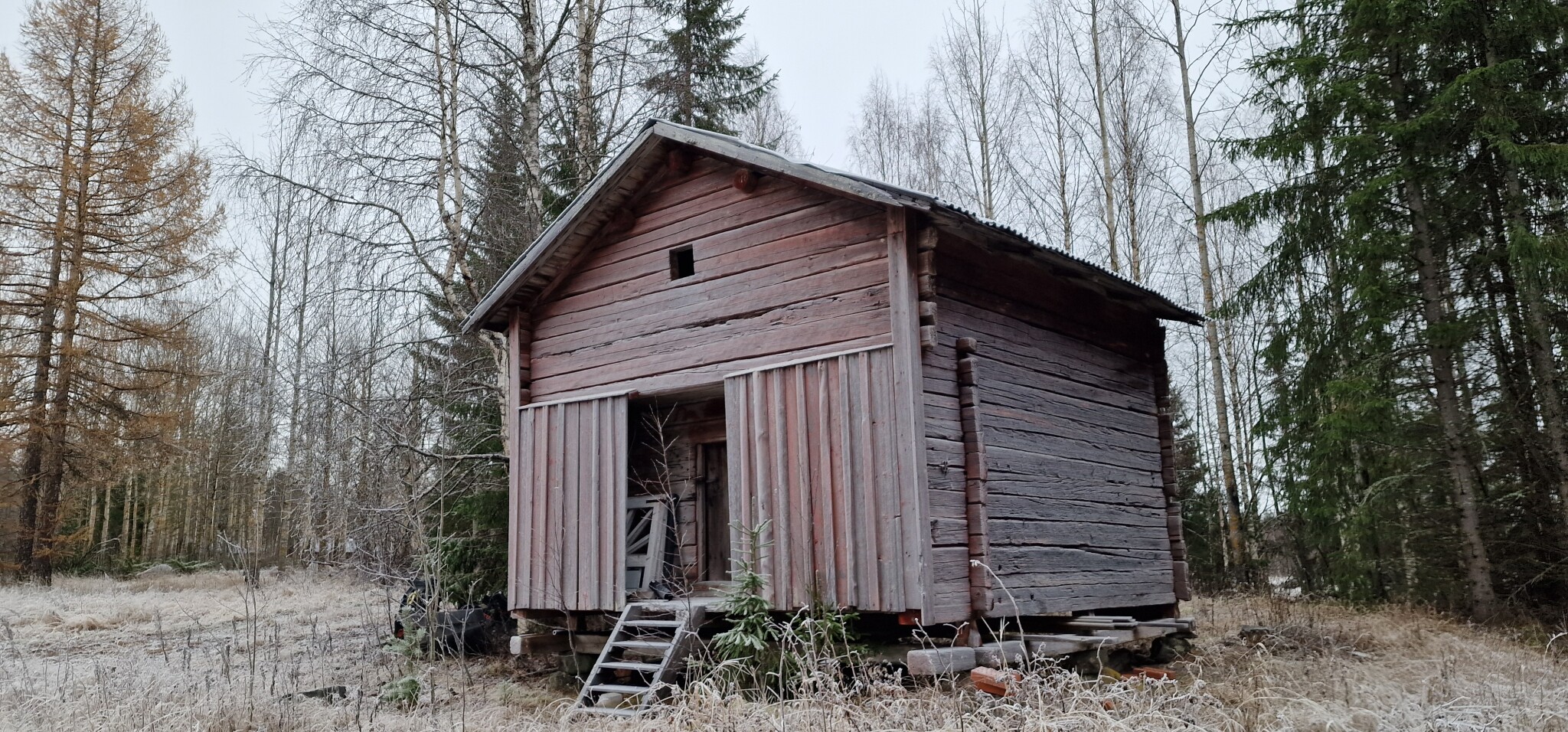

Jag har på tomten till en nyköpt stuga även ett härbre.
Det är i väldigt dåligt skick på dess bakre gavel (se bild) Där är utgångsläget.
Funderar på om man kan, på något sätt, säkra knutarna och bygga ett ramverk från insidan och därefter riva bort all timring på den gaveln?
Därefter är drömbilden som synes på tredje bilden.
Är jag helt ute och cyklar i mina drömmar eller är detta görbart?
Vore väldigt tacksam för råd.

Sista bilden är ju ett plankhus.... Då får du nog börja med ett annat objekt.

Tack för svar.
Du får tänka bort allt utom själva fönsterdelen.
Bilden är som sagt en vision, inte en direkt översättning av hur byggnaden är.
Funderingen är främst om ett ramverk kan ersätta stadgan som en hel vägg har?
Att byta allt skadat timmer känns övermäktigt därav min annorlunda tanke.

det går definitivt att göra iordning härbret och även gör en sån drömlik öppning krävs dock att man gör det på rätt sätt. Tala med en timmerman/kvinna i ditt närområde. Ibland får man kolla med några stycken, det är inte alla som håller med att man borde göra så där, vilket speglar deras smak och inte din.
Tänk igenom om du tänkt dig det som en åretruntbyggnad eller oisolerat så att du har målbilden klar för dig innan du sätter igång

I Princip behöver a) långsidorna stabilitet, enklast där är att spara/laga knutar och en liten bit gavelvägg. Kanske 0,5-1m per sida. B) de tre stockarna som bär upp taket, nock och på sidorna, fortsatt stöd och c) dragkraft mellan långsidorna när taket inkl snö vill trycka ut dem behöver hanteras. Tex stålstag eller lämna en frisk stock i höjd med takfot.
Om detta realiseras med timmerman, snickare eller eget arbete är nog en smak och budgetsak. Men en konsultation med timmerman för bedömning av skicket är nog en bra början. Med de stora avstånden mellan fönstren i visionsbild kan de bärande delarna absolut rymmas (typ ett kors av stock).

Det är inte tänkt att isoleras, endast som vår-höst-sommarbostad (extrarum) Jag planerar vidare och ska leta kunnigt folk på plats.

Problemen med sparande av del vid knutar är skicket på timret.
Vi har långa fräscha äldre timmerstockar som jag tänkte nyttja till att stödja de tre stockarna i taket. Tanken var/är att, som jag försökte beskriva, bygga ett ramverk av dessa.
Vi har själva bla grävare med tiltrotator för att hantera de långa tunga timmerstockar som behövs för att konstruera själva "ramen".
Men vad hjälper en grävare om man inte riktigt vet hur jobbet ska göras.
Jag får nog leta upp en snickare för råd till en början.

Tänk på att snickare och "byggare" ofta saknar kunskap och erfarenhet av timmerkonstruktioner.
Det kan på sikt bli rejält knas om man ger sig på en timrad byggnad utan nödvändig kunskap.
