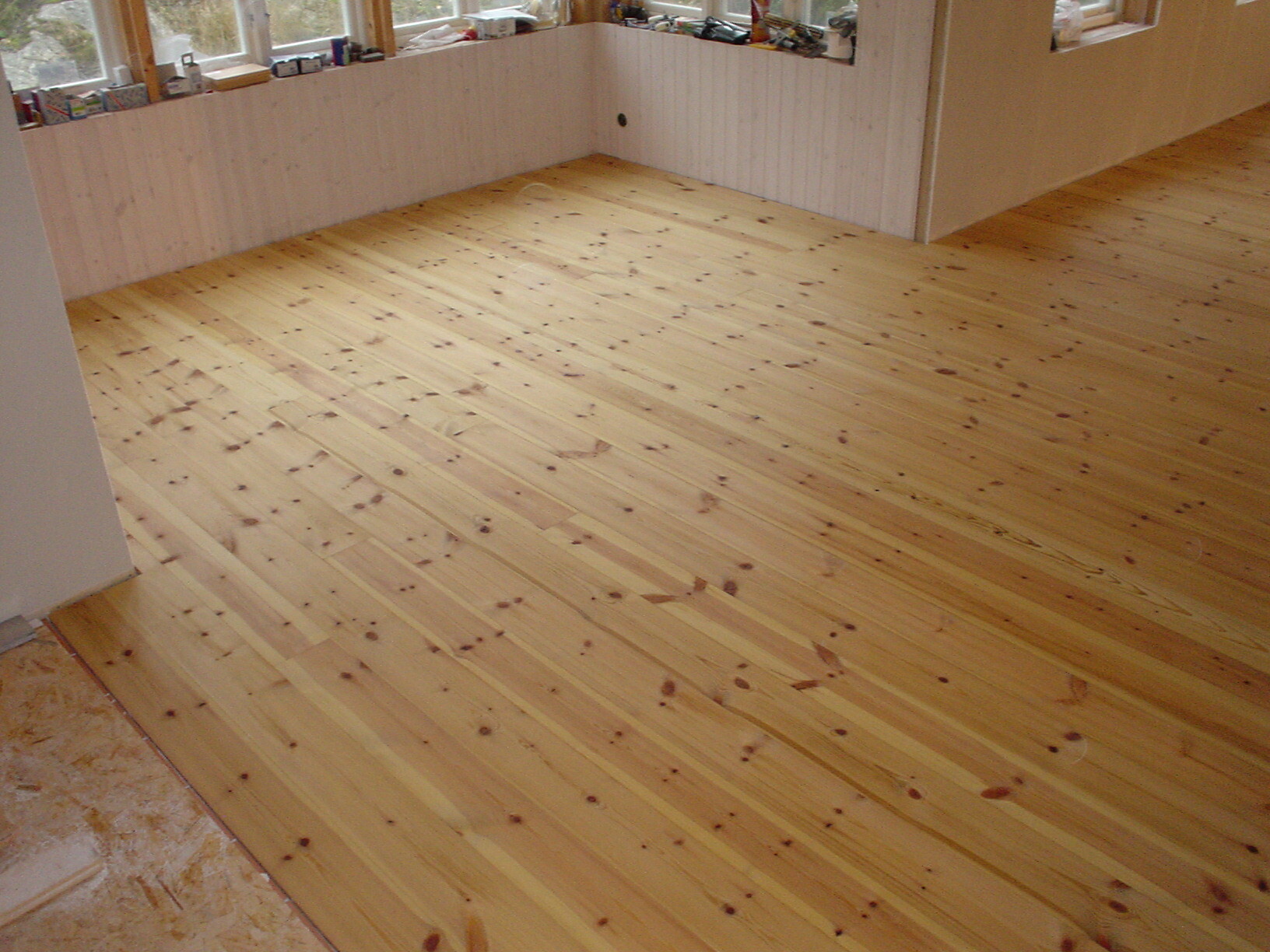

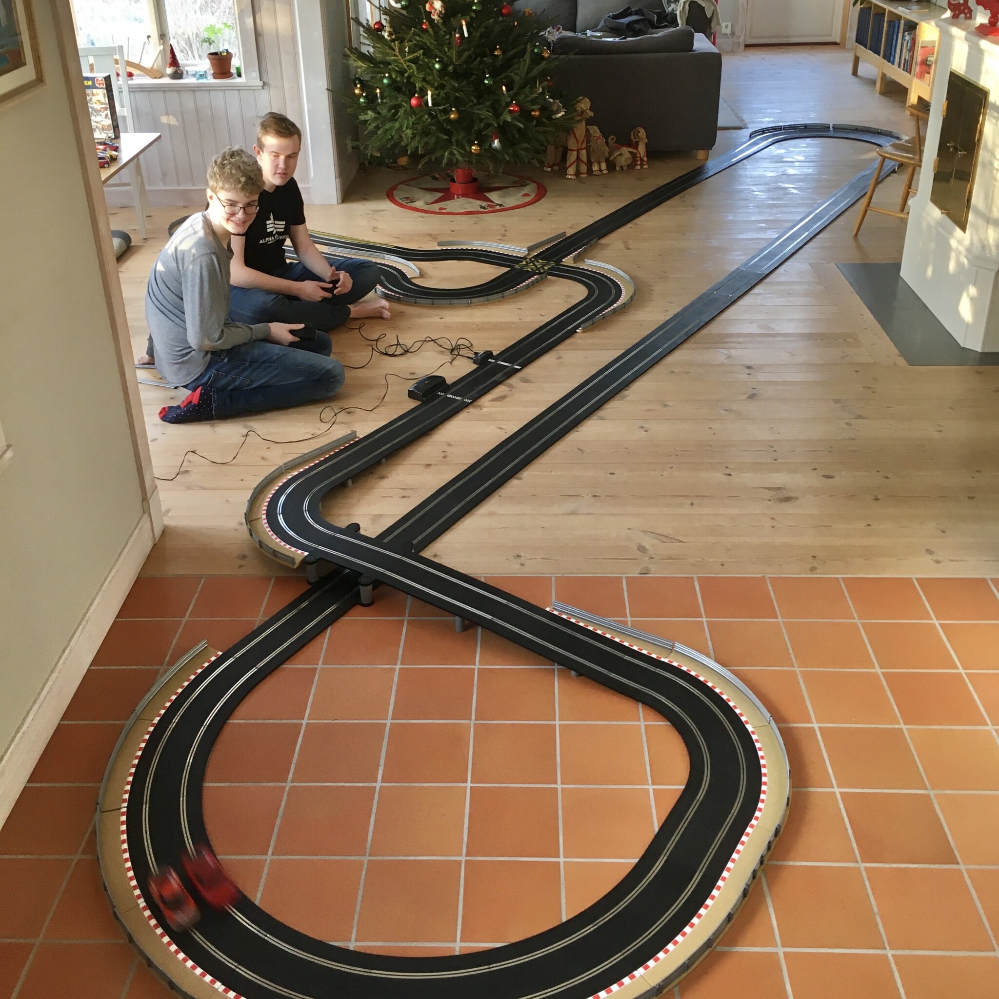

Om du vill ha gråa golv som på Skansen eller vilket gammalt torp som helst, kan du börja med att luta av golven. Det stabiliserar/konserverar ytan på golvet så att det inte gulnar. Samma process som sker långsamt under många års såpaskurande. Olja in det lutade golvet med naturell olja utan pigment. Det kommer att se lite rått, gult ut på splintveden och ev. rosa på kärnveden de första månaderna, men det bleknar sedan och blir grådaskigare med tiden.
Såpaskurning med varmt vatten är helgerån för byggnadsvårdarna. Byggnadsvårdarna vill ha sädesgula golv. Inget du behöver ta notis om. Du får snabbare grått golv med varm vatten. Svabba avj med kallt vatten efteråt. Du gör det för dig själv och din barnbarnsbarn.
Ej rättvisande bild på ett golv som har varmskurats kanske 25-30 gånger. Lutat och oljat 2005
Två personer leker med en bilbana på ett trägolv bredvid en julgran. Golvet är lutat och oljat och visar tecken på långvarig användning.
Så här såg det ut när det precis var inlagt och behandlat.
Nylagt och behandlat trägolv i ett rum med stora fönster, visar ljus och varm nyans efter lutning och oljning.
