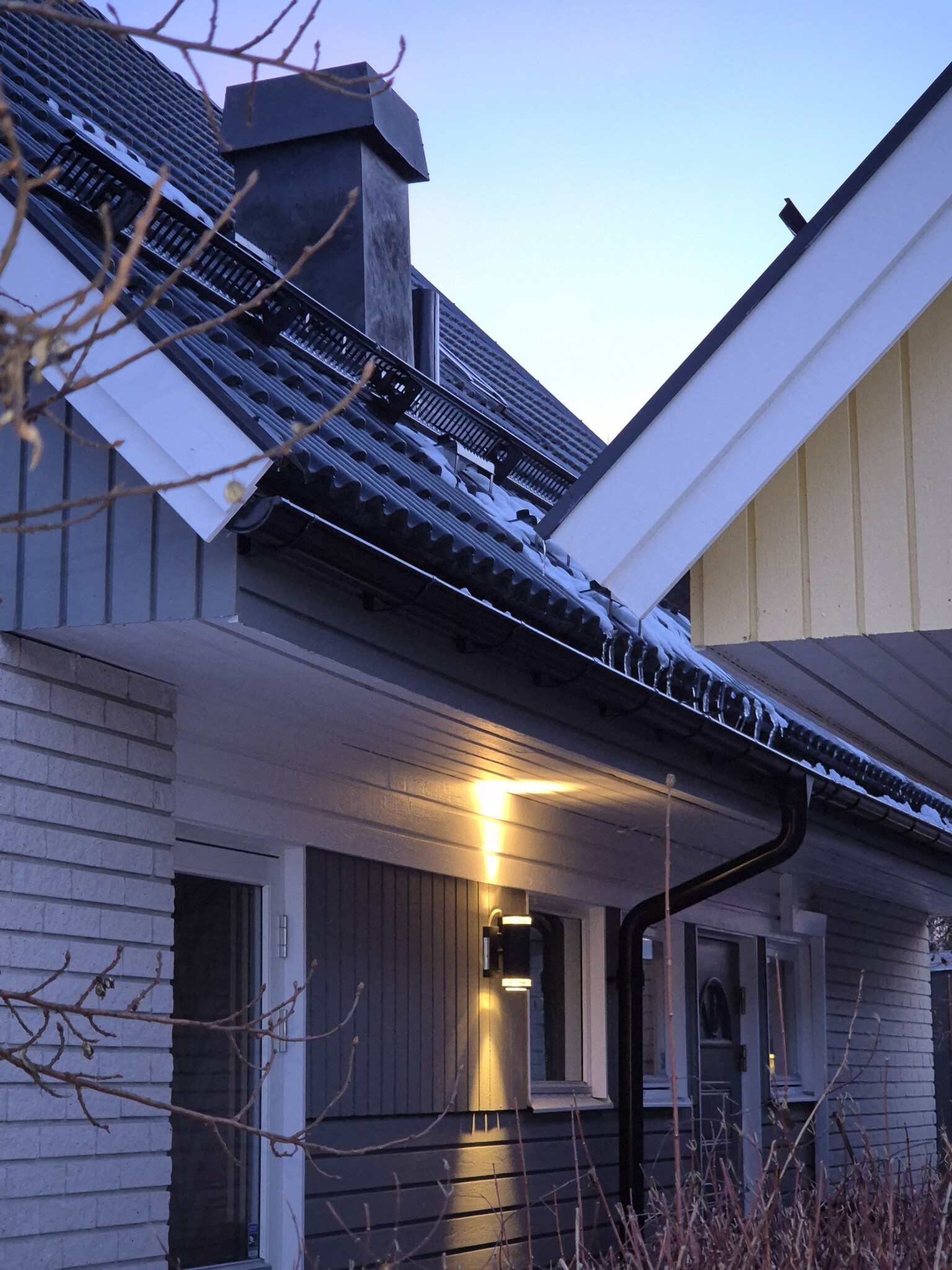

har precis lagt nytt tak och märkte att det är mycket avstånd mellan takrännan och sista raden med tegelpannor. Byggaren säger att de alltid hänger takrännan på detta vis då de inte vill borra/skruva i råsponten för att fästa rännkrokarna.
Känns som sagt att takrännan sitter för långt och jag är tveksam till att takavvattningen kommer att fungera om det regnar mycket. Framförde detta till takfirman som vill ha ytterliggare betalt för att fixa detta.
Hur ser ni på detta?
Tack på föhand!
  • Nytt tak med stort avstånd mellan takränna och tegelpannor, med synlig takavvattning och snörester på rännan.

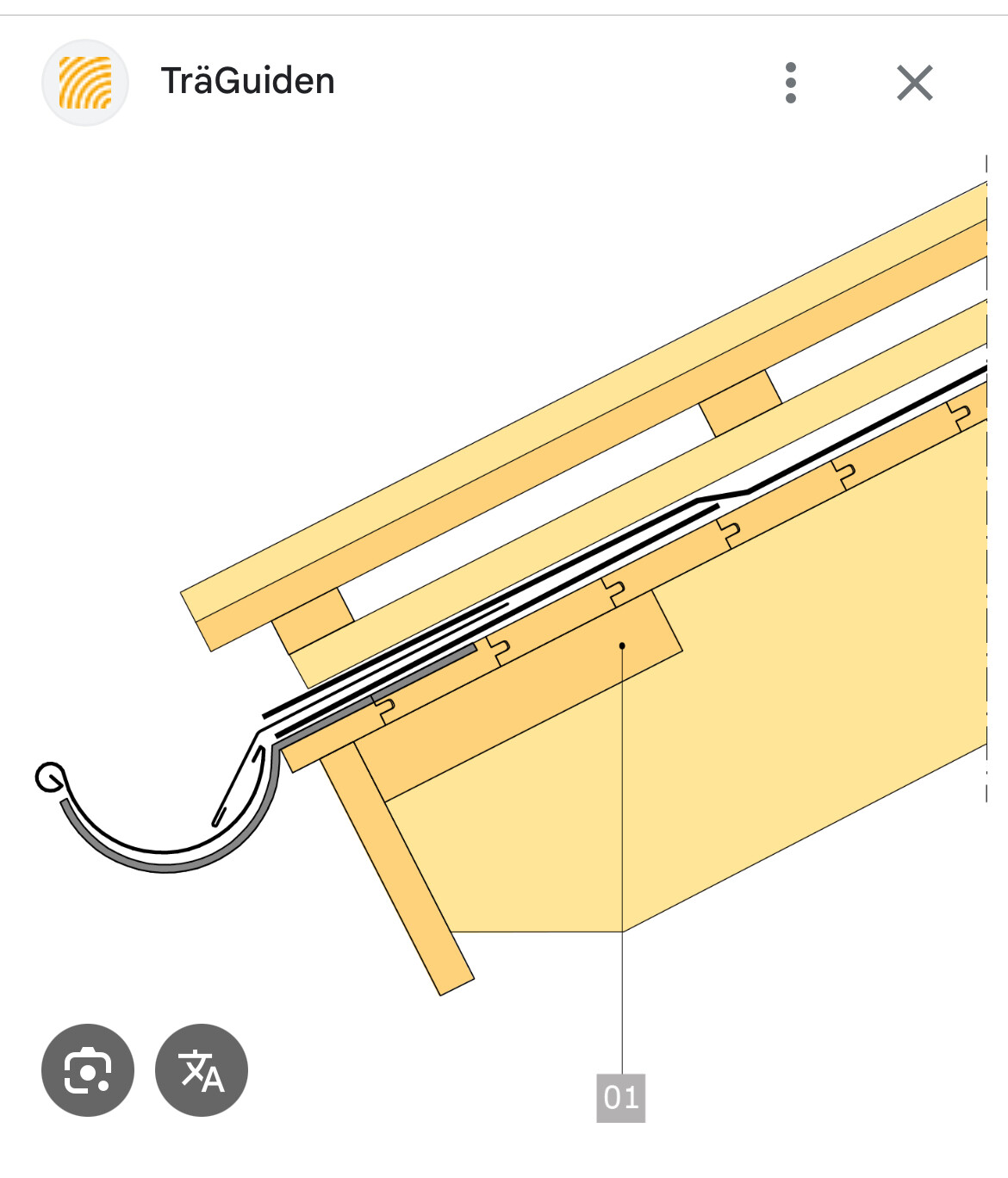

Enligt mig är det felmonterat, varför vill man inte sätta kroken ovanpå undertaket?
Att sätta krok i fotbrädan är lite amatörmässigt tycker jag..
  • Illustration av takmontering med krok placerad i fotbrädan, vilket ifrågasätts som felaktigt i inlägg.
