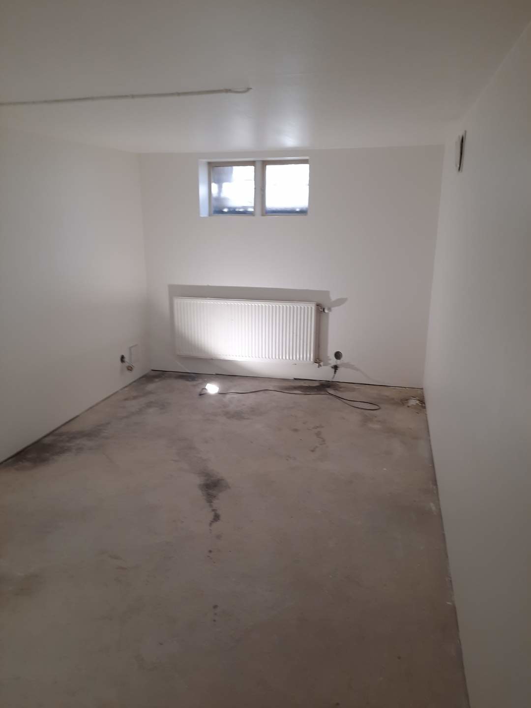

Köpt ett sommarhus där källarväggarna var fuktskadade då det var utreglade väggar. Allt trä, isolering, gipsskivor från väggarna är nu bortrivet och enl anticimex ska fukten nu vara borta. Vi ska se över stuprören så vattnet leds bort.
Där vi rev (hade hjälp av snickare för detta) blev det en del håligheter i golvet så man gjöt nytt betonggolv åt oss för att jämna till allt.
Är helt ny husägare och kanske använder fel termer men min uppfattning är att golvet är "poröst", det verkar liksom känsligt på något vis. Det lossnar små bitar/"smulor" från betongen. Skulle det hjälpa att måla för att få ytan att "hålla ihop" eller blir det bara värre?
Vår tanke är att lägga in några plattor el dyl ovanpå (plastplattor typ från jula, sådana man klickar ihop över golvet) för att göra det "trevligare" att gå på, men frågan är som sagt om man ska ytbehandla betongen på något vis eller om det är normalt att det lossnar bitar så här från betongen. Gjordes i december.

Hej. Ja det gjorde den men de körde värmefläktar på Max för att ha det varmt i källaren
Har en gjutning gjorts korrekt så ska det inte smula eller vara poröst. Det tar förvisso flera veckor för betong att härda men det ska nu vara klart för länge sedan.

Har tyvärr inga närbilder i mobilen (o är inte på plats i sommarhuset nu) men har en på längre håll. Ingen aning om vilket material de använt eller hur de blandat.
Men idéen om att måla golvet för att få ytan slätare o mindre smulig /dammig, är den helt fel?
Vad är det för svarta fläckar? Ser inte ut som betong utan mer som flytspackel. Hur såg det ut under? Var allt gammalt golv borttaget ?
Jag har inte hängt med på hela proceduren o alla stegen men tror INTE man tog bort det gamla utan man jämnade ut tidigare ojämnt golv/rännor genom att lägga betong ovanpå. Är det fel?Ludde Jakobsson skrev:
