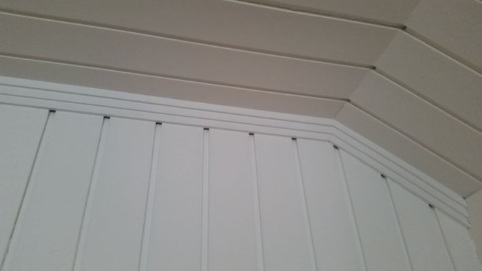

Nja, jag vill nog påstå att det går att gera skugglist även när det är snedtak. TS bör förvänta sig att en anlitad snickare kan göra det.
Så här har jag löst det i ett av mina snedtak:
Steffo1980 och 2 till

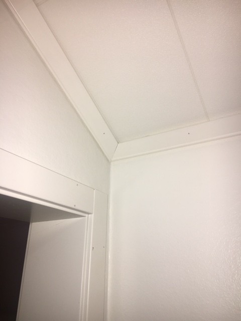

Är ju en helt annan list. :thumbdown:
Snyggt gerat dörrfoder.
Christoffer Ehn och 2 till
Det där sättet att sätta dörr- och fönsterfoder är väl närmast standard numera?
Just för att det är enkelt, går snabbt, och man slipper gersåga.
Man gerar i princip alltid foder och lister. hyresrätter och kommunala upphandlingar hoppar man de ibland.
Men vi ska ju vara väldigt tydliga med att de är inte byggarna som bestämmer detta utan det är beställarna.
Så att de inte är gerade foder på ett projekt kan man inte lasta en entreprenör för.
Beställer du inte de får du självklart inte det

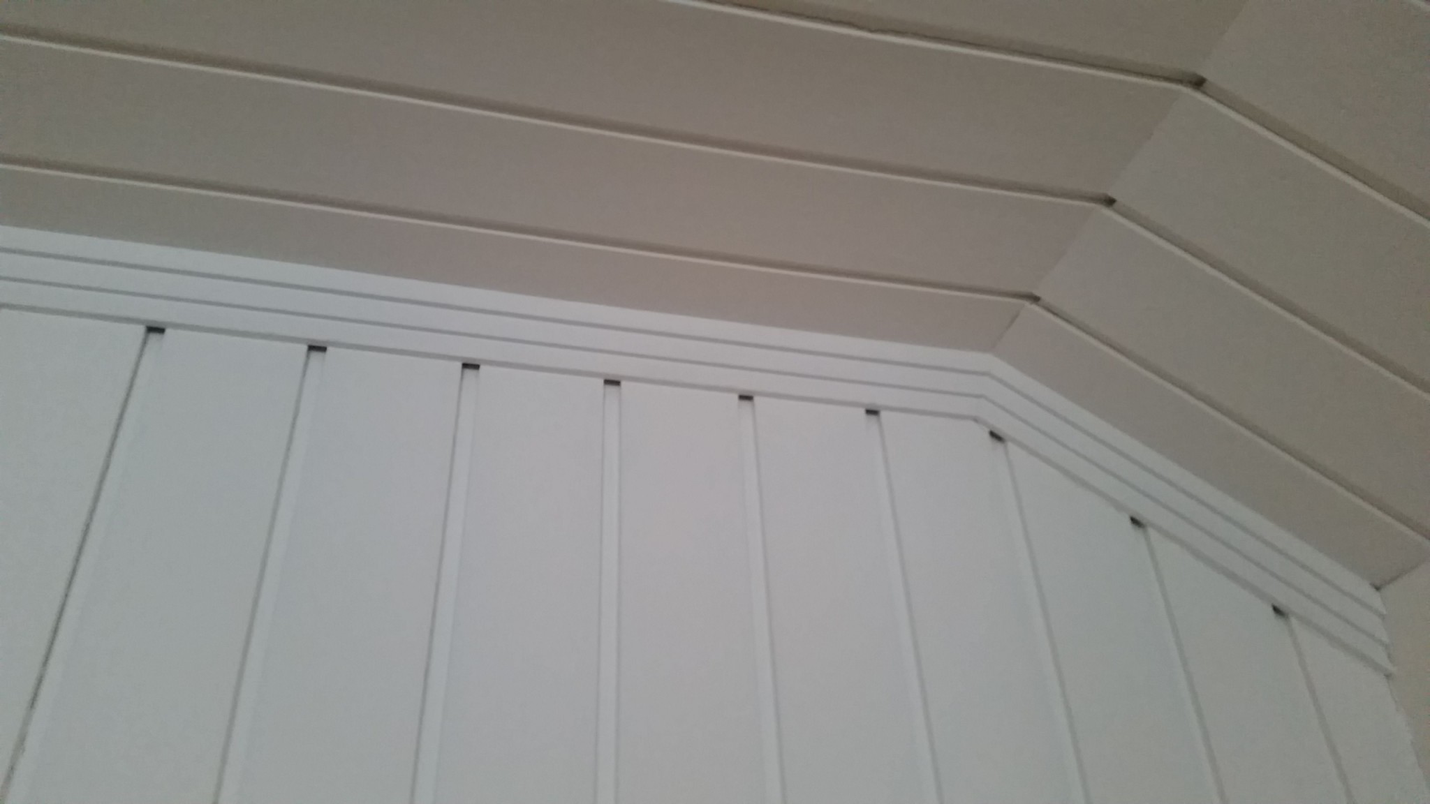

Så här ska listning se ut
Snyggt!
Men du har ju ingen list mellan vägg och snedtak?
Så det är inte samma sak...
