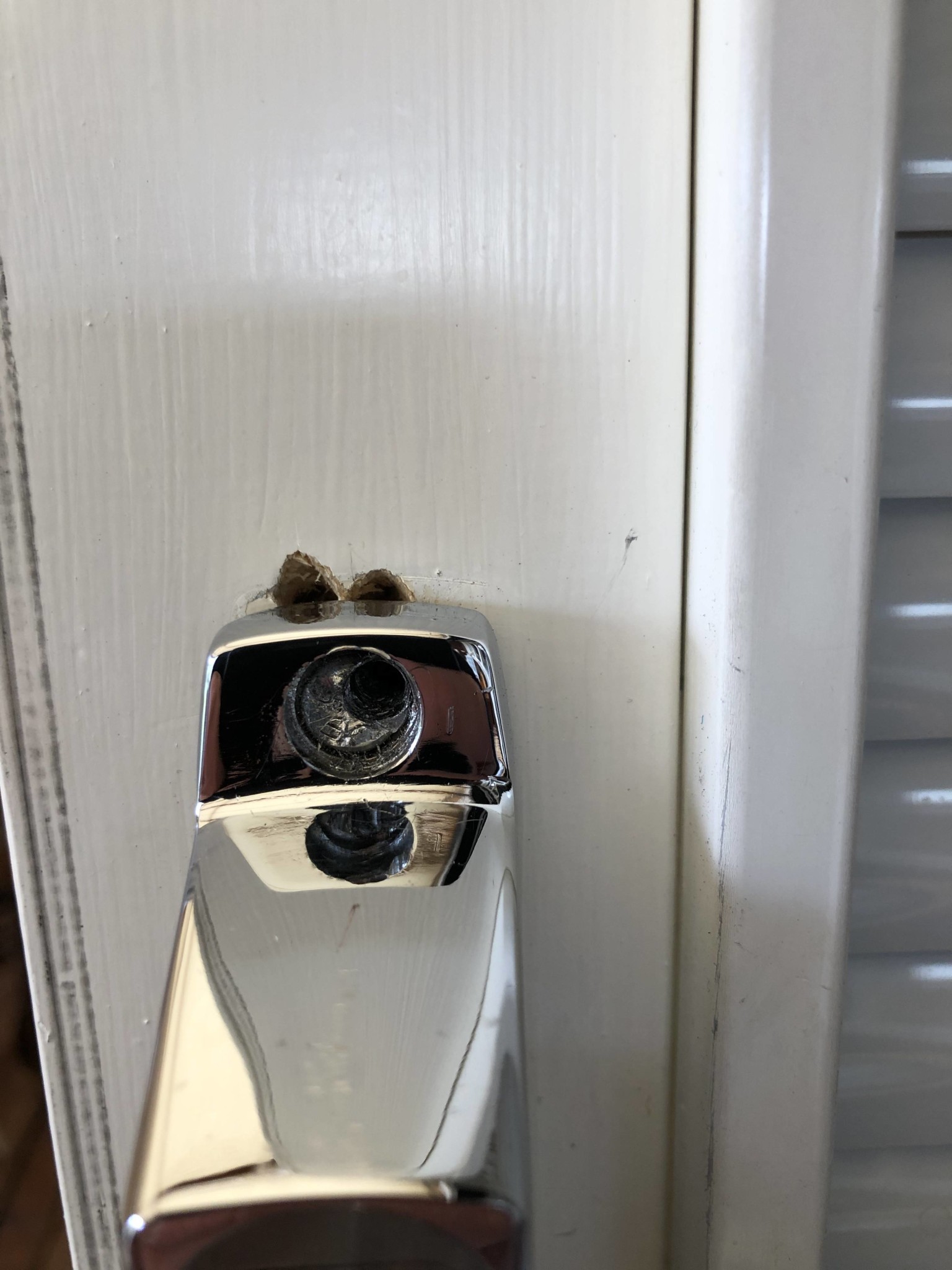

Jag bytte handtag på mina föräldrars altandörr. Eftersom låscylindern var ok flyttade jag över den. Eventuellt dumt nog med nyckeln i (den var bra att hålla i) och skruvade sen fast den i handtaget. Sen skruva jag fast handtaget på altandörren. Och nyckeln sitter som berget...går inte att få ut. Dock är den funktionell, går att låsa o öppna med. Tips? Lite svårt få loss handtaget igen då det skruvats med envägsskruv...jag kunde oxo konstatera att det kinkiga i handtaget (som slitit upp gamla) beror på att spanjoletten har svårt att komma ut första biten, någon som har tips på detta? Om går att åtgärda.
Har läst att man kan trycka på låsvingen (?) med en mejsel och att nyckel då kan lossa? men kommer jag åt denna utifrån? och hur ser den ut...?
Du ha haft nyckeln i fel läge när du skruvat fast låscylindern så nu sitter det ett halvt varv fel och du kan därför inte ta ur nyckeln ur låscylindern.
Det är bättre att inte ha nyckeln i låscylindern när du skruvar fast den i det låsbara handtaget.
Det är bara att lossa handtaget så du kan montera låscylindern rätt.
Jag brukar rekommendera kunder att först fästa handtaget med vanliga skruvar och funktionstesta innan skruvarna byts ut till envägsskruv.

En mycket bra rekommendation. Nu hade jag dessvärre bara envägsskruvar. Dessutom satt det en avbruten skruv ivägen i det ena hålet, resterna av något gammalt handtagsäventyr så jag fick tvinga in skruven. Det som gäller är ju i så fall att borra ut skruvarna. Jag kan ju sätta det med vanlig skruv sedan, är ju inifrån. Nu är det dock enligt mig ingen katastrof att nyckeln sitter fast, den är trots allt fullt funktionell. Min far dock mer orolig. Så om jag kunde få ut den....mendå är det alltså endast möjligt om jag tar loss handtaget...

Nyckeln sitter ett halvt varv fel och det går inte att få ur nyckeln på annat sätt än att lossa låscylindern från handtaget.
Nu minns jag inte om det ligger med vanliga skruvar med 835S men för var det både vanliga och envägsskruv i förpackningen men ASSA kanske snålade in på de vanliga skruvarna då dom ska monteras med envägsskruv för att uppfylla certifieringen.
Jag brukar driva ur envägsskruvar med en spårmejsel på högkant men det går även med ett drivdorn men om dom sitter i trä utan förborrning så brukar dom sitta hårt hela vägen och det är inte det lättaste om man inte gjort det tidigare.
Det är även rätt trångt i ett 835S handtag men när skallarna är utanför försänkningen så kan man använda en tång och gänga ur resten med.
Att borra skallarna fungerar de med men då får du ytterligare en skruv som sitter i vägen om du inte kan lyckas gänga ur den men om du förborrar så bör det gå bra att få in en ny skruv sen.

Tack! Nej fanns bara envägsskruv i två olika längder...jag får fundera på hur bäst få bort dem. De sitter i trä utan förborrning så det blir nog inte enkelt. Eventuellt förstör jag även handtaget när jag borrar ut dem...
Skruvutdragare? borde kunna fungera? borra hål i skruvhuvudet och sedan köra i skruvutdragaren?

Det finns de som säger att en slagskruvdragare (skruvknackare) kan fungera men tveksam till att det fungerar när dom sitter hårt i trä däremot om det varit metriska gängor så hade det säkert fungerat men du kan alltid testa.
Du har inte sönder handtaget när du borrar av skruvskallen, du ska inte ha så stor borr ca 4mm borde fungera bra i centrum av skruvskallen, det är endast skallen som ska släppa från skruven du ska inte borra bort hela skruvhuvudet.
Ja, det gick inte så där jättebra....jag köpte skruvutdragare på Biltema, borrade ett hål i skruven, bytte till skruvutdragaren och försökte sen få fast den...men helt omöjligt. Ett tag tyckte jag den satte sig fast och kag tog av borrmaskinen och vred den med en skiftnyckel....men lönslöst. den kom ingenstans. Att försöka knacka gav jag upp från början då den är skruvad i icke förborrat trä...Vad gör jag för fel, varför fäster inte skruvutdragaren...? Nu står jag med ett hål i ena skruven och det får bli ett jobb för låssmeden....

Jo, det skulle jag absolut kunna men hur får jag bort "resten" av skruven? skruvarna? jag har ju två...jag måste ha gjort fel med skruvutdragaren, vet inte hur jag "fäster" den i skruven

Kanske du kan fästa en mall över hålet och skruven tex en stålplatta med en tving. I plattan borrar du innan ett hål och sätter hålet exakt över skruven. Sedan borrar du med hålet som styrning.

Om du inte kan få bort resten av skruven så knacka in den och förborra sedan så kan du nog dra in en ny skruv.
Oftast lyckas skruvarna hitta något att dra i.
Det enda som kan bli problem om skruvarna sitter kvar är den dagen spanjoletten lägger av och måste bytas ut då kommer resterna av de gamla skruvarna vara i vägen.
Om det skulle inträffa så får man lösa det då och om man då skulle råka göra att hålet vandrat neråt så använder man då Underläggsbricka 841S.
https://www.assaabloyopeningsolutio...dtag/handtagstillbehor/underlaggsbricka-841s/
Det jag vill ha sagt är att det inte är så farligt att göra lite "fel" då det ofta går att åtgärda.
När du borrar en skruv så bör man vara noggrann med att borra exakt i centrum nu får du lite knepigare att borra men det går fortfarande att uppnå önskar resultat.
