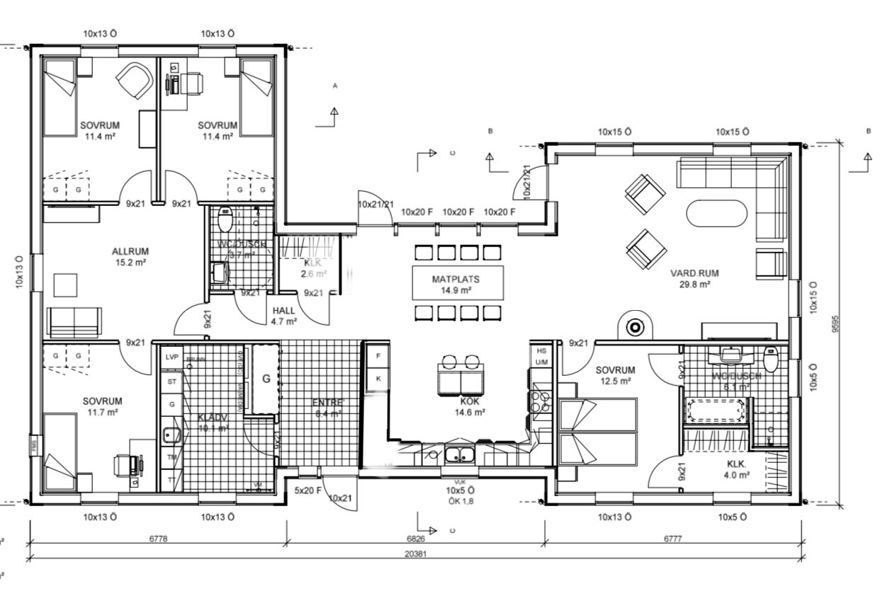

Ska bygga nytt i södra norrland och tar in elofferter.
215kvm enplansvilla inkl. garage.
30 eluttag, 30 lamputtag och brytare. Inga spottar eller så.
305.000kr inkl. moms har vi fått hittills. Magkänslan säger att det är mycket, vad säger ni?
Dvs hur mycket kan det kosta i material (alla uttag, elcentral, mätarskåp, rör m.m) och hur lång tid kan det kanske ta?

Hur många skulle du säga att man behöver? Vi har ritat upp på en planlösning och har svårt att hitta fler ställen att sätta uttag på. (jag tänker mig alltså att det är dubbla uttag på de flesta ställen)E elmont skrev:
Omöjligt att säga utan att veta hur huset ser ut men minst ett dubbeluttag (man sätter i princip inget annat utom för speciella ställen som diskmaskin kyl mm) per 3,5 meter väggyta. i kök kanske ca 10 st (för maskiner mm). I garage kanske 5 - 10 beroende på hur man kommer att använda garaget. Sovrum mist 3 men ofta 4 tvättstuga 4-5, vardagsrum 6-10,

Ok. Det kanske händer att vi lägger till 10 till. Men offerten är som den är nu.E elmont skrev:Omöjligt att säga utan att veta hur huset ser ut men minst ett dubbeluttag (man sätter i princip inget annat utom för speciella ställen som diskmaskin kyl mm) per 3,5 meter väggyta. i kök kanske ca 10 st (för maskiner mm). I garage kanske 5 - 10 beroende på hur man kommer att använda garaget. Sovrum mist 3 men ofta 4 tvättstuga 4-5, vardagsrum 6-10,
