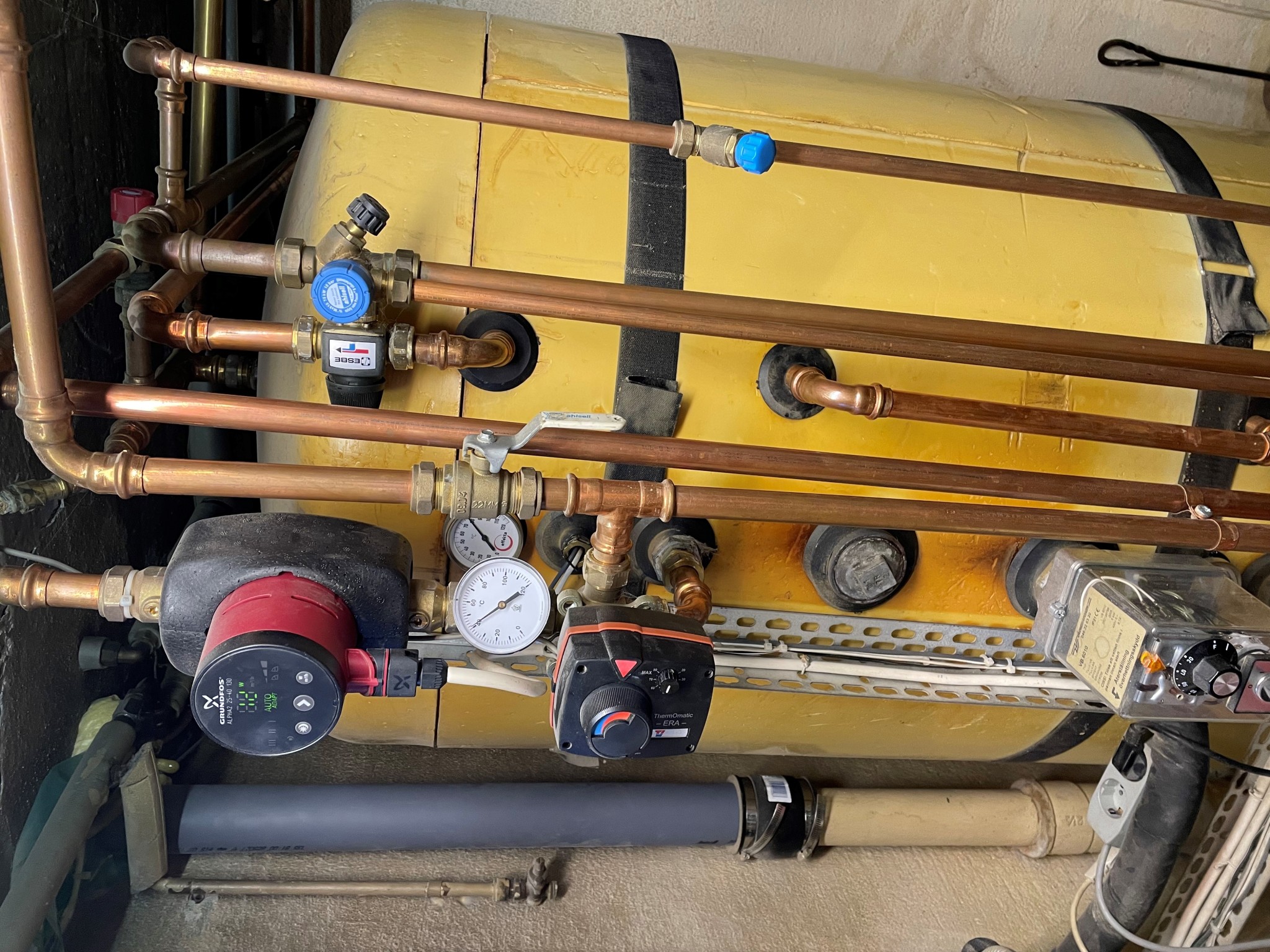

Har du koll på om tanken laddas och hur lång tid det tar.
På tankens termometer i bilden står det 80c så det ser ut som du har värmen i tanken. Finns en termometer lägre ned med?
Jodå i toppen har jag dryga 80 grader, men där radiatorkretsen går ut tar det stopp sen. Två termometrar till, en i mitten och en i botten. Båda visar 30 grader.
Jag får nu ut 40 grader på radiatorerna vilket jag inte fick innan när brännaren gick försiktigare. Returen är givetvis kallare men inte jättekall. Blir det såna stora förluster i radiatorkretsen så 24/7 eldande inte får upp elementen över 40 grader tro?
Jag labbade imorse genom att stänga av cirkpumpen till radiatorerna. Det laddas på med värme men ganska långsamt vill jag säga. Den övre fjärdedelen av tanken nådde 80 grader efter 2-3 timmars eldande. Men så fort jag drar igång värmen igen så slukar den värmen tills det skickar ut cirka 30-40 grader på radiatorerna igen.

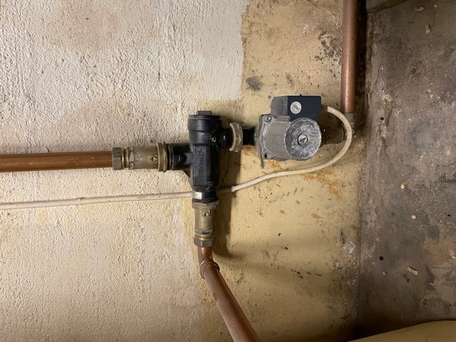

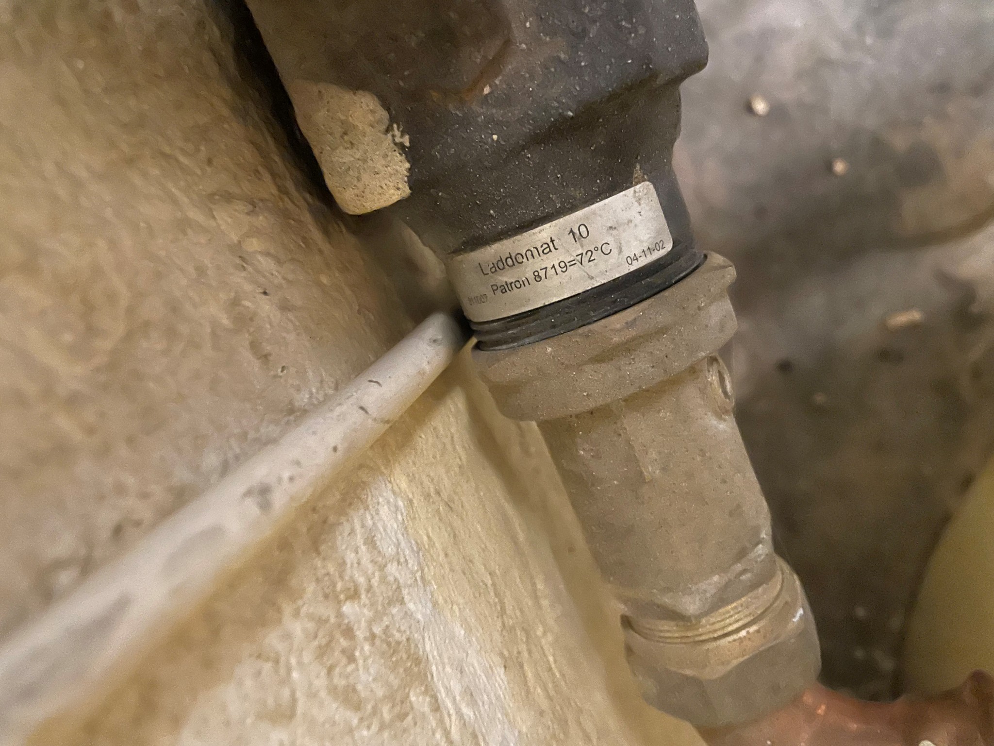

Låter som om laddomat ej gör sitt jobb vilket ger att pannan går högt i temp med risk för att öh-skyddet går o heta rökgaser. Pumpen på laddomat bör ej gå på lägsta hastighet, finns risk för att den ej startar när pannan startar. Men så ser den väldigt sliten ut, saknas det skruv. Jag kollar på bild1.P Pyretgubbe skrev:Jodå i toppen har jag dryga 80 grader, men där radiatorkretsen går ut tar det stopp sen. Två termometrar till, en i mitten och en i botten. Båda visar 30 grader.

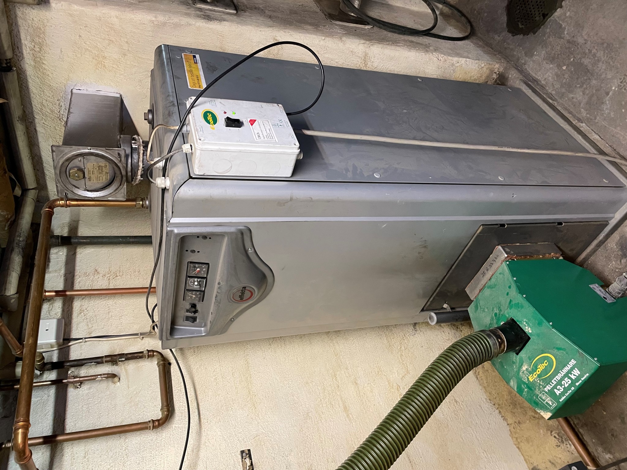

Var i landet är du. när du brassar på med pannan. Den är på 25 kW och huset behöver 5 kW så laddas tanken endast mad 20 kW och det är inte mycket Ser ut att vara en tank på ca 1 m3, det är 1000L och av det som du säger blir det bar en del som som kommer upp i temp. För att fylla 1000 L från 35 C till 85 C = ca 60 kW utan att ge huset värme tar ca 2,5 tim under förutsättning att pannan har full effekt ut , det brukar inte vara så utan lägre..

Jag tänker i samma banor som dig. Den ser verkligen sliten ut. Jag har testat olika hastigheter på den, men nu står den på max. Det var tidigare när det kylde ner pannan för snabbt jag sänkte den. Det konstiga är att vattnet i pannan inte går upp så högt som det borde med tanke på hur hårt det eldas. Är min ide om nya längre turbulatorer något att tänka på? Det går åt väldigt mycket pellets. Det känns som att problemet ligger i antingen pumpen eller effektiviteten hos pannan?

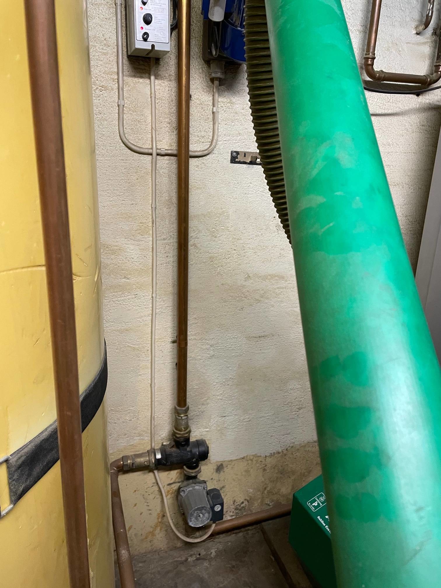

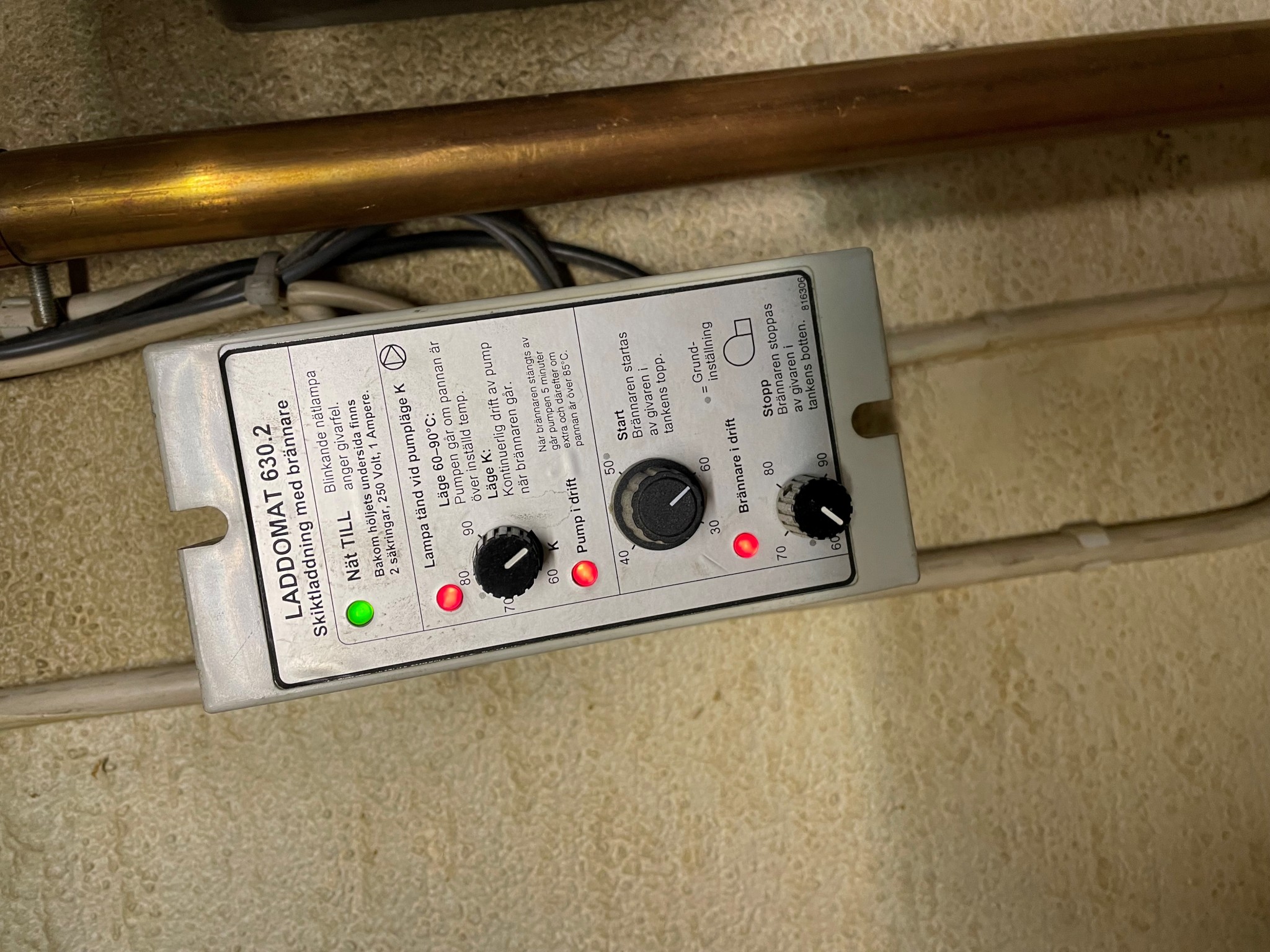

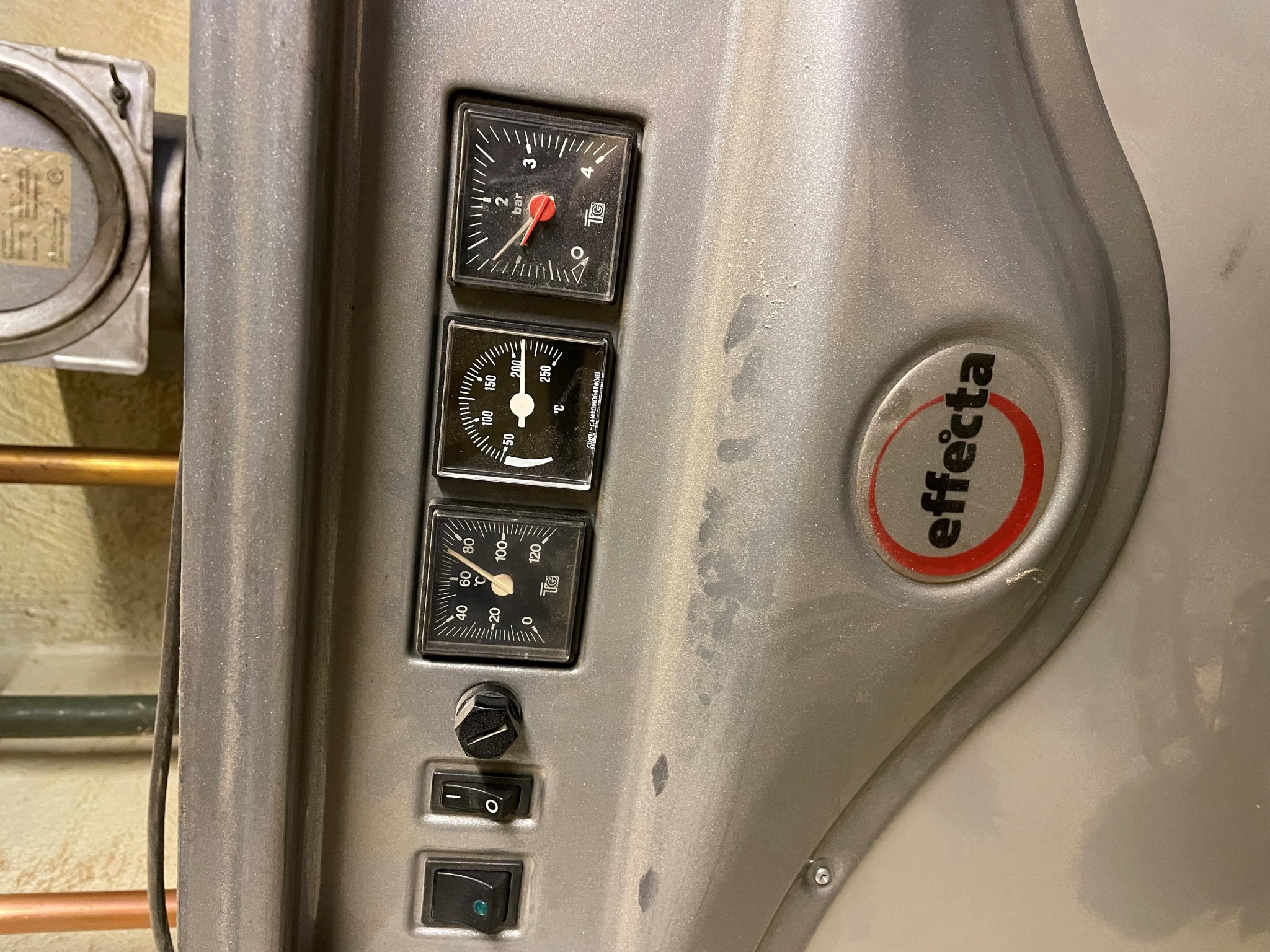

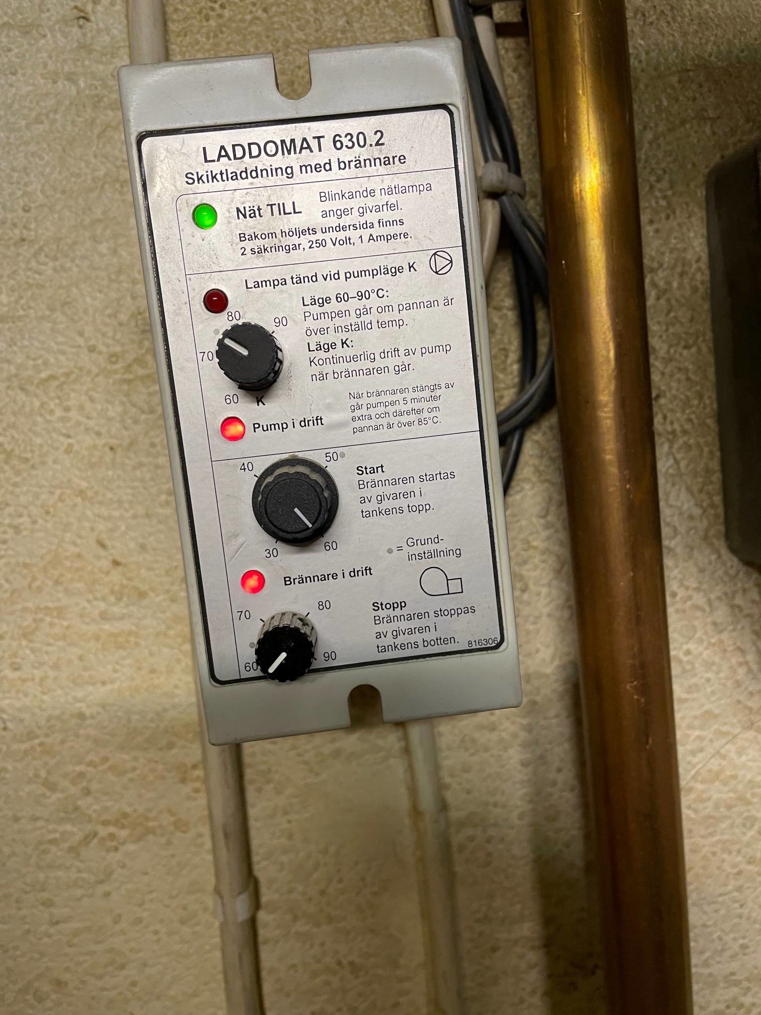

Kan vara laddomaten som bråkar din är elektrisk styrd., vilken temp har du på pannan , laddpumpen ska starta när pannan är ca 60 C för att få jämn värme i hela pannan, sen ska laddomaten börja ladda vid ca 75 C . Röret från pannan med het vatten ska in på topp eller strax under. Värmen brukar tas ut en bit ner och det ovanför är för VV om slinga finns. Returen till pannan kommer alltid från botten på tanken och blandas i laddomaten. Du får mäta tempen från pannan till laddomaten , därifrån till tanken . röret rakt ner som är kopplat på returröret mellan tank och botten panna ska ha en temp på ca75 C som blandas ner ca 60 C och värms i pannan till kanske 75 -80 C , när tempen ökar i botten tanken så höjs även lasstempen .
Ja den är inställd att köra när pannan är runt 75-82grader vad jag kan se. Kan jag på något sätt se ifall pumpen fungerar? Jag hör när den kör igång i alla fall.
J jonaserik skrev:Kan vara laddomaten som bråkar din är elektrisk styrd., vilken temp har du på pannan , laddpumpen ska starta när pannan är ca 60 C för att få jämn värme i hela pannan, sen ska laddomaten börja ladda vid ca 75 C . Röret från pannan med het vatten ska in på topp eller strax under. Värmen brukar tas ut en bit ner och det ovanför är för VV om slinga finns. Returen till pannan kommer alltid från botten på tanken och blandas i laddomaten. Du får mäta tempen från pannan till laddomaten , därifrån till tanken . röret rakt ner som är kopplat på returröret mellan tank och botten panna ska ha en temp på ca75 C som blandas ner ca 60 C och värms i pannan till kanske 75 -80 C , när tempen ökar i botten tanken så höjs även lasstempen .
Om jag förstått det rätt så står pumpen still fram tills pannan nått en temp runt 75 grader. Den börjar då via laddomaten blanda kallt och uppvärmt vatten? Ifall den börjar pumpa redan runt 60 grader upplever jag att pannan aldrig kommer upp till 80. Skickar med två bilder som kanske förklarar bättre.
I slutänden så är det termoventilen som avgör när det uppvärmda pannvattnet skall ladda tanken dvs den öppnar vid 72grP Pyretgubbe skrev:Om jag förstått det rätt så står pumpen still fram tills pannan nått en temp runt 75 grader. Den börjar då via laddomaten blanda kallt och uppvärmt vatten? Ifall den börjar pumpa redan runt 60 grader upplever jag att pannan aldrig kommer upp till 80. Skickar med två bilder som kanske förklarar bättre.
