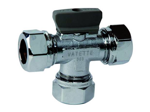

Eller skulle man kunna skippa kulventilen och istället köra en 3vägs ventil på inkommande (har inget behov av rejält tryck på utkastaren på framsidan, då tomten är väldigt liten, bara en parkeringsplats i princip.
https://www.vatette.se/produkter/ku...ct/fg077050005/kulventil-t-ror-forkromad-dy15
