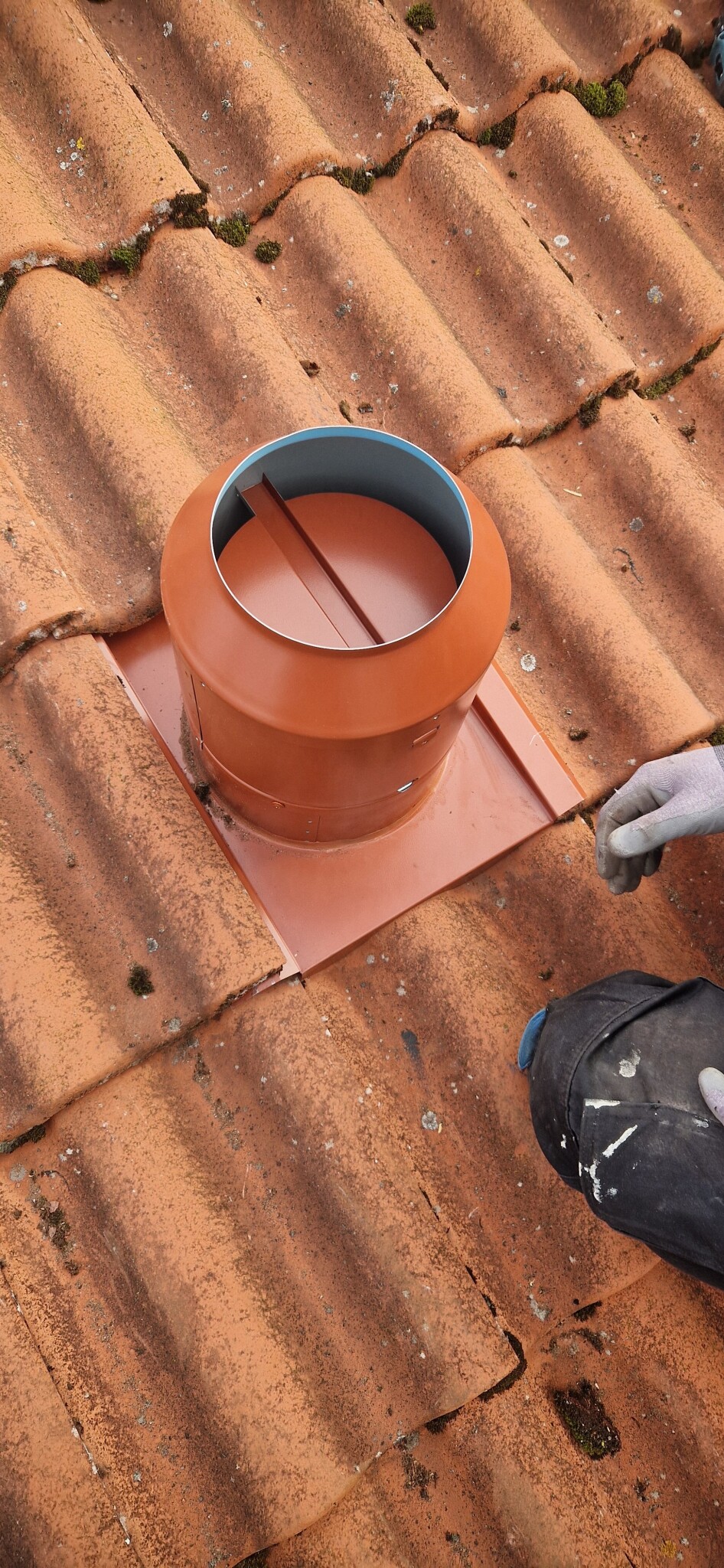

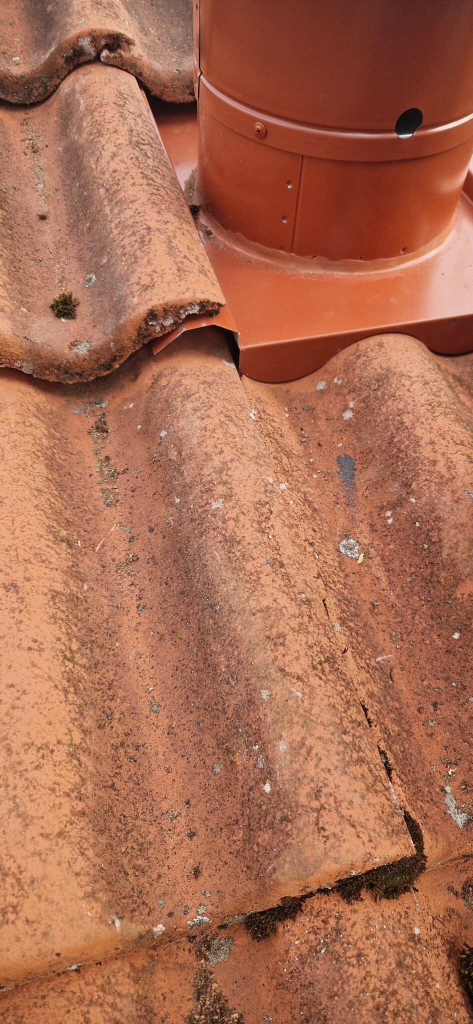

Hjälper till att installera ett ftx system men får inte takhuven att sitta bra.
Vänster sida från kortets vinkel ska väl egentligen ligga över tegelpannan men då blir huven jätte lös.
Klämmer jag den under pannan som bilden så sitter den bättre men fortfarande rätt så lös.
Vad gör vi för fel.
Vad gör vi för fel.
I följande tråd finns några bilder på när en sådan huv är monterad,
https://www.byggahus.se/forum/threads/smalandsvilla-takhuv-laecker.178074/
Här är monteringsanvisning,
https://cdn.abicart.com/shop/ws19/54119/art63/218614963-ba6e16-abc-vf.pdf
