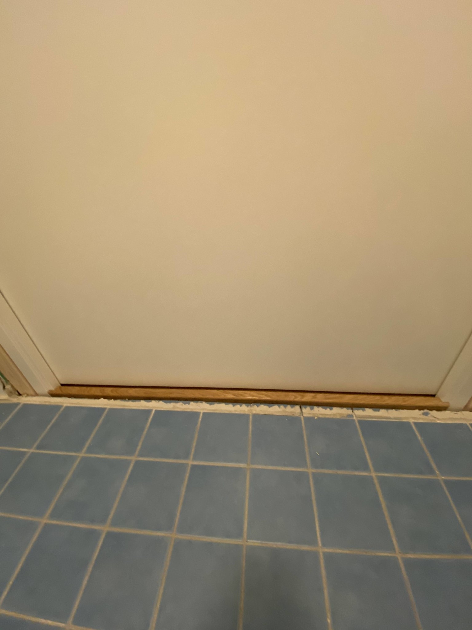

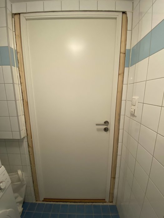

Har precis bytt dörr till badrummet från en ca 10x20 (gammal dörr) till en 9x21.
Foder: som ni ser så innebär reglarna ett större avstånd mellan kakel och karm. Tänkte använda klackfoder, men tror även de bredaste fodren (fodrerna?) inte räcker. Ska jag då sätta nytt kakel som jag kapar runt karmen för att sedan sätta foder på det? Eller har ni en smidigare lösning i åtanke?

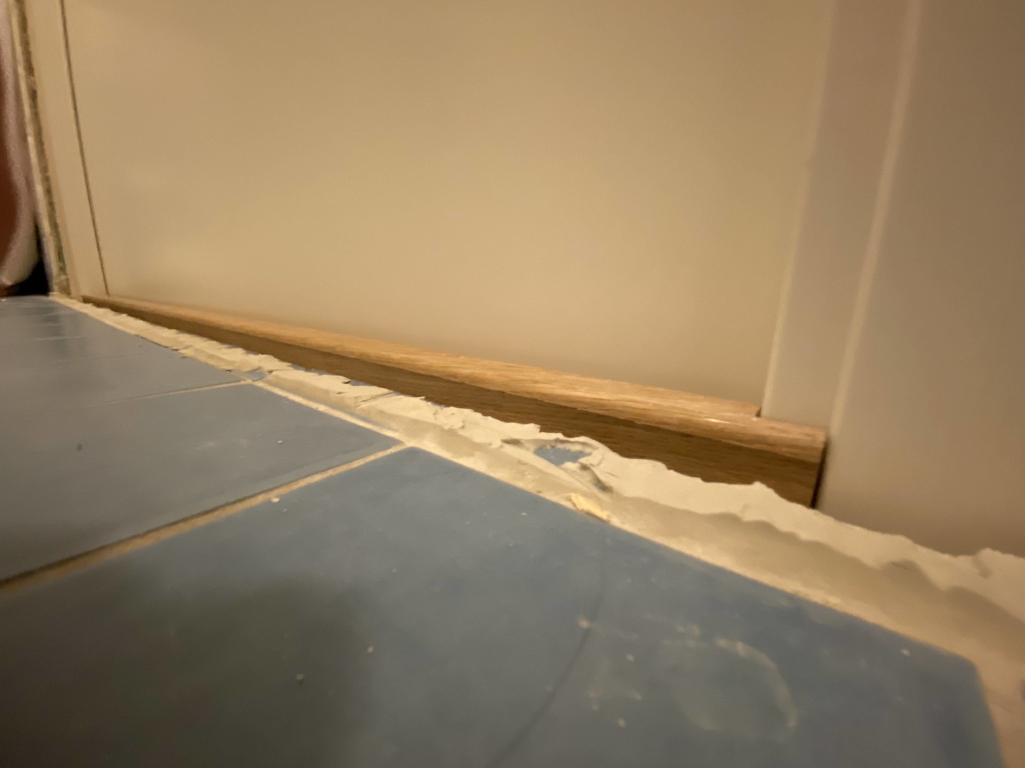

Tröskel: Höjdskillnaden mellan brunn och tröskel överstiger 20mm så jag funderar på detta ”vanliga” badrumströskeln istället för att bygga upp en högre. Tänkte då sätta silikonfog mellan tröskel och kakel, är det lämpligt? Har ni även tips på hur jag får bort gamla silikonet?
