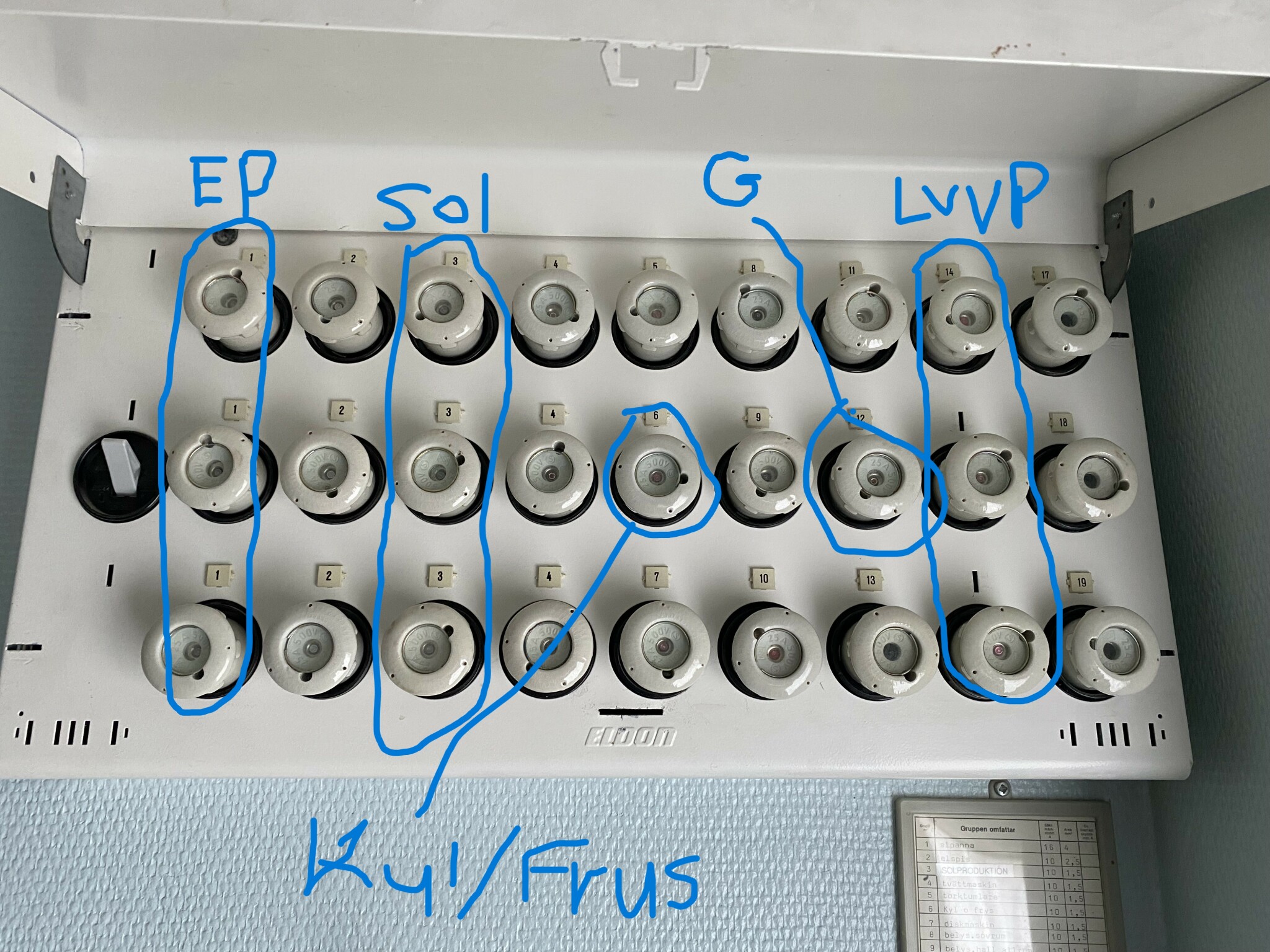

Står i begrepp att få badrummet renoverat och eftersom huset saknar jordfelsbrytare ska se till att få sådana på plats. När vi byggde huset -89 så ville inte elektrikern sätta in en sådan!! Hursomhelst, skulle vilja förstå lite mer vad som är praxis och hur man tänker. I manualerna för såväl elpannan och luft-vatten VP står det att om huset har jordfelsbrytare så ska de förses med separata jordfelsbrytare. Tolkar det som att det behövs minst 3 jordfelsbrytare, dv s en till huset och två till elpannan/LVVP, stämmer det? Är det några problem att sätta in det givet hur kablarna är dragna till centralen?
Hur tänker man kring kyl/frys resp garage?
Solcellerna?
Vinner jag något på att byta ut centralen mot en ny modern?
Hur hade ni gjort detta? (ska naturligtvis ha en elfirma att göra detta men vill förstå lite mer innan jag pratar med dom)
  • Bild på en elcentral med porslinssäkringar. Text på centralen markerar sektioner för EP, solceller, kyl/frys, garage och luft-vatten värmepump.

Problemet med denna gamla fina elcentral är att den har fasskenor som löper utan avbrott från vänster till höger. För att kunna dela upp den på flera JFBer behöver dessa skenor sågas av. Sedan gäller att få tag på anslutningsklämmor, och få plats för dessa. Det är ett meck som du kanske inte vill betala för den tid det tar.
Finns det plats så man en modern normcentral placeras till vänster eller under.
Vad tillverkare skriver om JFBer ska man ta med en stor nypa salt. Är det en modern elpanna av något slag? Ser du något som kan lösa en JFB? Varvtalsstyrda värmepumpar är däremot kända för att kunna tjyvlösa en normal JFB av typ A. Fast ansluten uppvärmning måste inte skyddas av JFBer. Visst kan man ge dem egna JFBer, men det måste då kompletteras med larm av något slag.
Kylen lägger du under ordinarie JFB för huset.
Har ni utomhusbelysning, uttag utomhus etc så är de värt att lägga dessa på en egen JFB.
Vad är Sol? Matning eller inmatning? Den behöver troligen läggas om lite bättre/tydligare före alla JFBer.
Tack för svar! Tolkar dig som att det kanske är läge att byta ut centralen mot en ny? Både elpannan och luftvärmepumpen är nya från i år. Värmepumpen är varvtalsstyrd.
Utomhusbelysningen ligger tyvärr ihop med tre olika rums belysning, så har ingen separat grupp för dessa.
"Sol" är inkommande från växelriktaren.
Det tar emot med en diazedcentral som är i så fint skick, men ska du har tre eller fler JFBer så blir det svårt att komma undan ett byte.

Om det bara är badrummet som ska renoveras så är det ju bara det utrymmet som behöver följa nu gällande föreskrifter. Då räcker det ju med att montera en mindre kapsling med jordfelsbrytare eller personskyddsbrytare för det vid sidan om eller under den fina gamla centralen.
Kan man göra det utan att det blir ett omfattande jobb som @Bo.Siltberg nämnde ovan? Inga invändningar från elektriker för en sådan lösning?
Gör ont i mig om jag måste byta ut något som är fullt fungerande och i bra skick.
Alfredo
Relativt enkelt, gör som avh67f säger, sätt en liten kapsling under eller bredvid som driver badrummet separat från resten.

Elpanna och LVVP kan väl gå på en jfb alt. varsin 3-pol personskyddsautomat? Har garaget egen kapsling så är det väl klokt att den har egen jfb. Vissa har 1-pol psa till kyl/frys. Det blir isf ny central om du ska ha flera jfb.

Låter som en framkomlig väg för mig att få till en ok lösning utan att behöva lägga ut en större summa i "onödan". Renovering är redan ett slukhål...
Av ren nyfikenhet, hur kopplas personsskyddsbrytaren ihop med befintlig central/grupp?
Det som går att göra är att sätta en kapsling vid sidan av som rymmer flera jordfelsbrytare. I den kan du då sätta en personskyddsautomat var till varje pryl som du vill skall ha en egen jordfelsbrytare. Sedan en jordfelsbrytare till resten. Vill du ha många separata blir det en stor kapsling och det kanske är mer rationellt att byta hela centralen. Men om du kan tänka dig att ha det mesta på en jordfelsbrytare och en eller två separat skyddade grupper så går det att lösa utan att behöva kapa skenor.

Underhåll av badrummet kräver inte att hela huset följer dagens regler. Så är det.
Det utbygge med sep kapsling som beskrivs i tråden kostar kanske 5000:-
Kostnaden för att byta den gamla centralen borde landa på under det dubbla.

Gäller det även om radiator (vatten) ersätts med golvvärme (el)? Dvs att det räcker med att säkra upp med PSA för gruppen som badrummet ligger under?
Ja. Golvvärme har inget krav på JFB annat än i badrum, såvida den inte ansluts med stickpropp.
Den enda fasta installation som kräver JFB idag, förutom badrum, är alla belysningskretsar inne o ute.
Sedan kräver alla uttag för allmänbruk en JFB, där man alltså kan undanta uttag för kyl och liknande med en dedikerad användning och som inte är normal tillgängliga.
För övrigt krävs inte JFB för fast anslutna förbrukare.
Men JFB är givetvis bra ändå, för allt.
