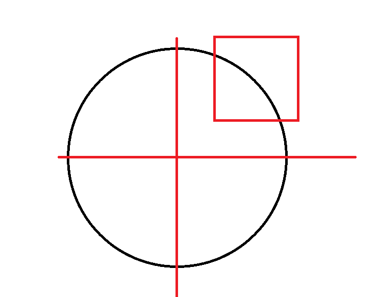

Bygger min nya ässja men har fastnat på det sista.. jag har ett fyrkantsrör på 70x70mm som jag ska gå över till ett 100mm runt rör för inkommande lufttillförsel, men jag hittar absolut ingenting på nätet som passar. Det finns övergångar som är rektangulära, men ingen kvadrat.
Lutar mer och mer att bara trä över det runda röret och fogskumma... Men testar här först och ser om någon har en bra idé!

Klipp till 100x100 röret i ändan och vik ner flikarna till en kona som blir 70x70?

Aha det är runt till fyrkantigt. Då skulle jag köra en 100->70 rund och sen bara täta kanterna med fog/silikon

Gör en övergång i plåt, typ först 100mm rund, sen en kona ner till 70 i fyrkant? Använd tunnplåt, typ aluminium så är det lätt att bocka.

Finns något också som heter tillgång till material, vilket jag inte har mycket av. Dessutom har jag inte direkt en järnhandel bakom hörnet att köpa från.A Amarace skrev:
F.ö så är jag totalt nybörjare till vad jag håller på med. Jag har dock löst det genom att köpa en flexslang till köksfläkt, knacka till den på 3 sidor och sen vikt in "sladdet" som blev kvar, knackat till det platt och sen tejpat som en idiot.
Det verkar hålla så det fungerar bra nog för tillfället.
