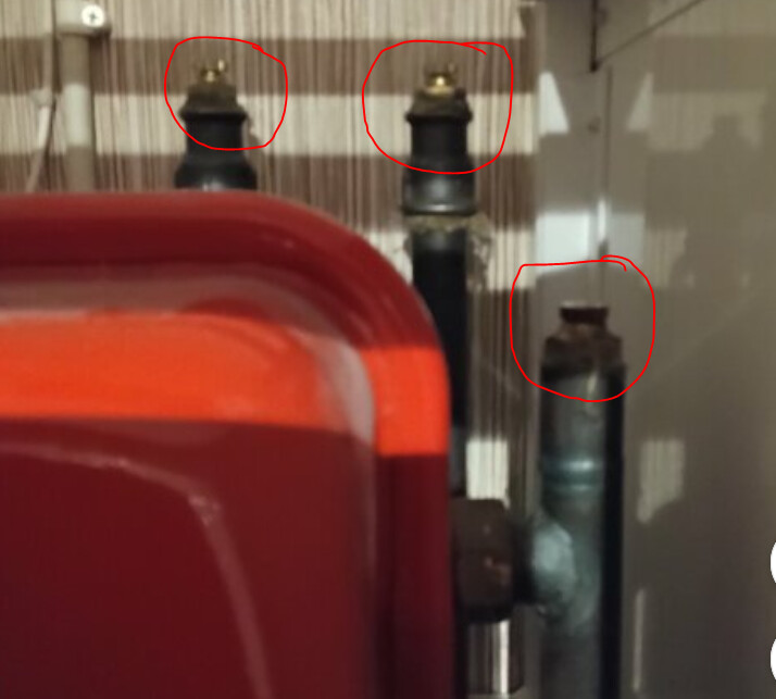

Ok men vad i detta är luftventilerna?
Tre anslutningar ovanför ett tryckkärl, markerade i rött; en för tryckkärlet, en för framledning och en för returledning till och från radiatorer.
1 vid tryckkärlet, 1 för framledning till radiator och 1 för returen från radiatorerna.

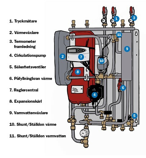

TS har inga luftningsventiler på sin fjv-central, utan den är likt följande,
Fjärrvärmecentral utan luftningsventiler med komponenter som tryckmätare, värmeväxlare, cirkulationspump och reglercentral illustrerade.
L linnnordstrom skrev:
Hittar inte vad som är fjv. Är de dem som är där uppe på skåpet? Alltså varför står inte allt märkt så man vet😁

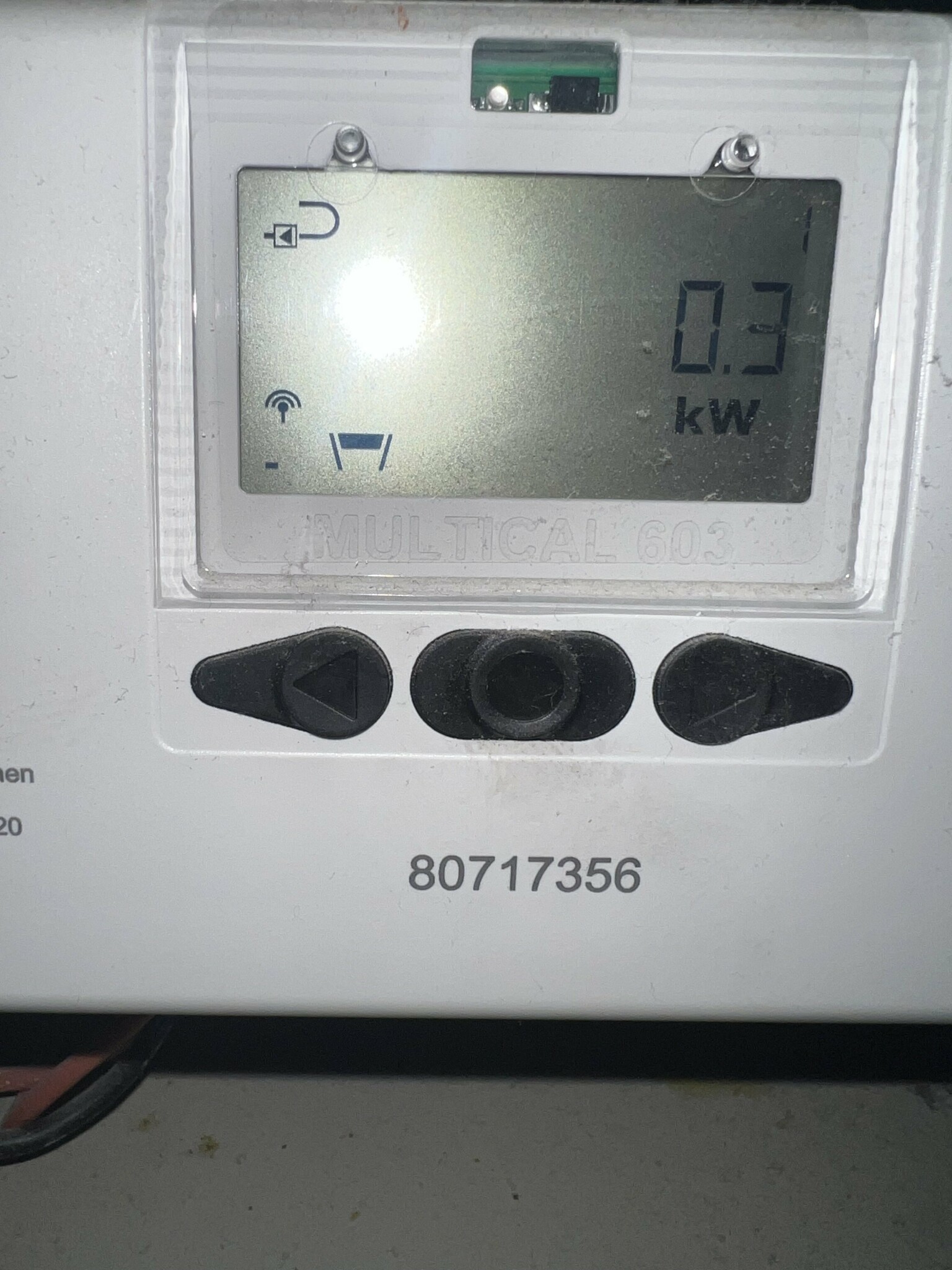

Första bilden är reglercentralen, en Danfoss ECL110, se bifogad pdf.
Bild 3 är energimätaren, den rapporterar fjv-temperaturerna och fjv-flödet till fjv-bolaget.

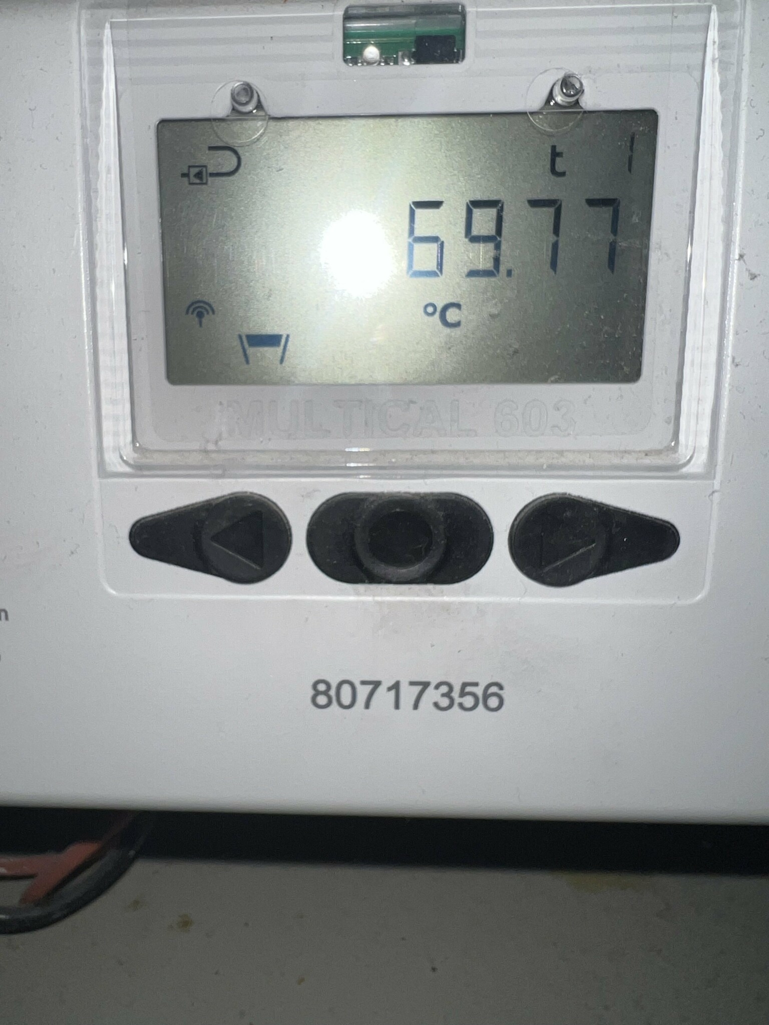

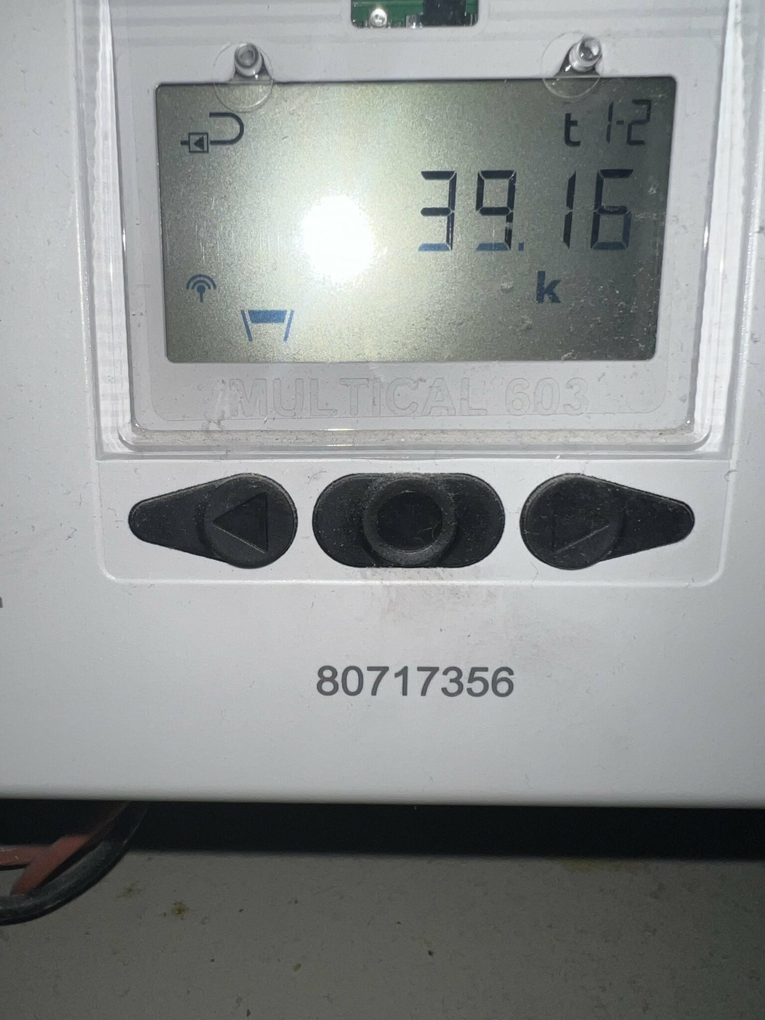

Det där blir mycket energi/värme om värderna stämmer.
Just nu har vi följande (bara värme);
TF 70⁰, TR 32⁰, DeltaT 38⁰, Q 0,060 m³/h, P 2,7 kW. UteT 5⁰, inneT 21⁰.
Den grå & vita enheten med grå/svart vred, det är shuntmotorn/ställdonet för fjv-regering till värmen.

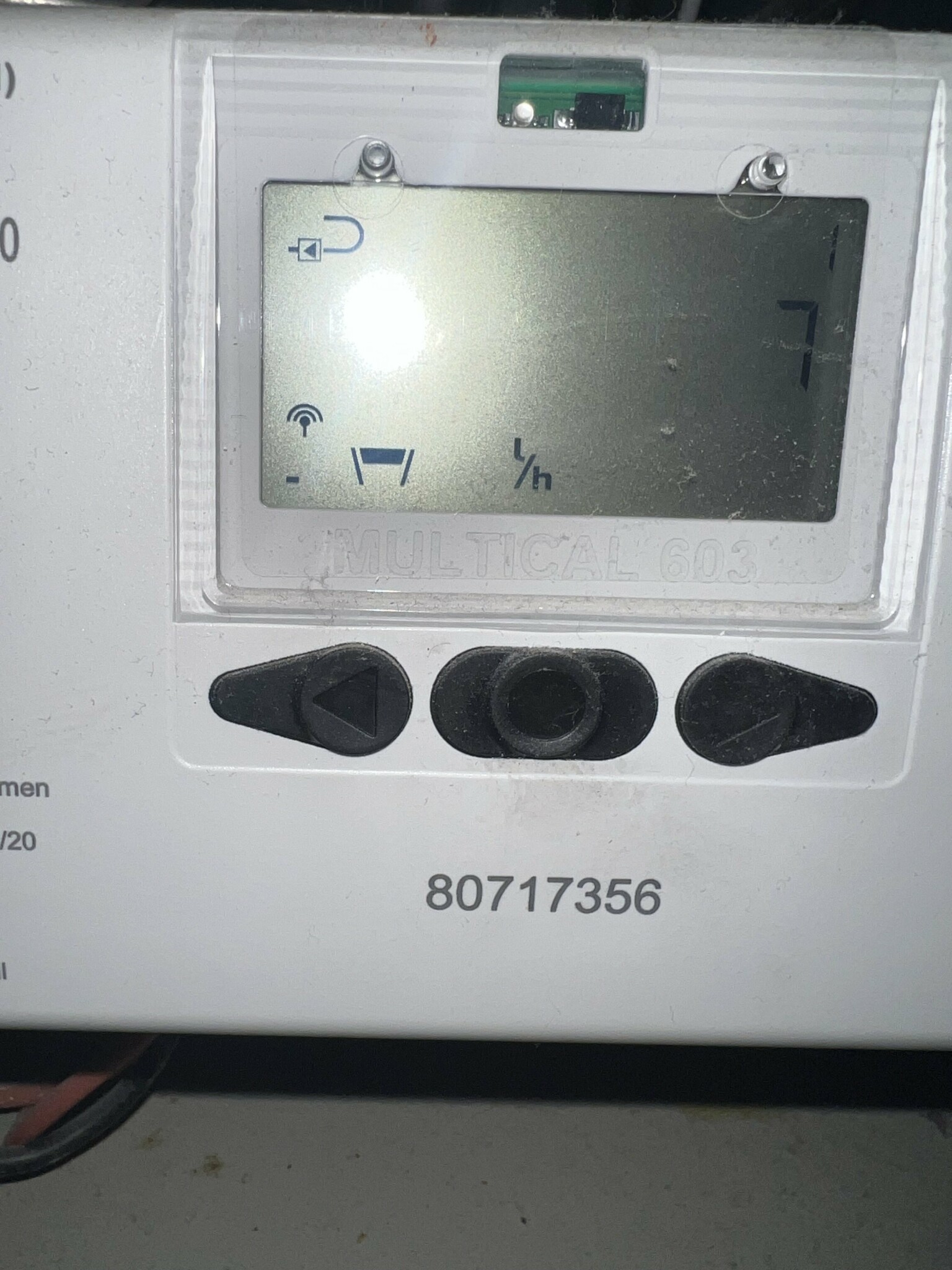

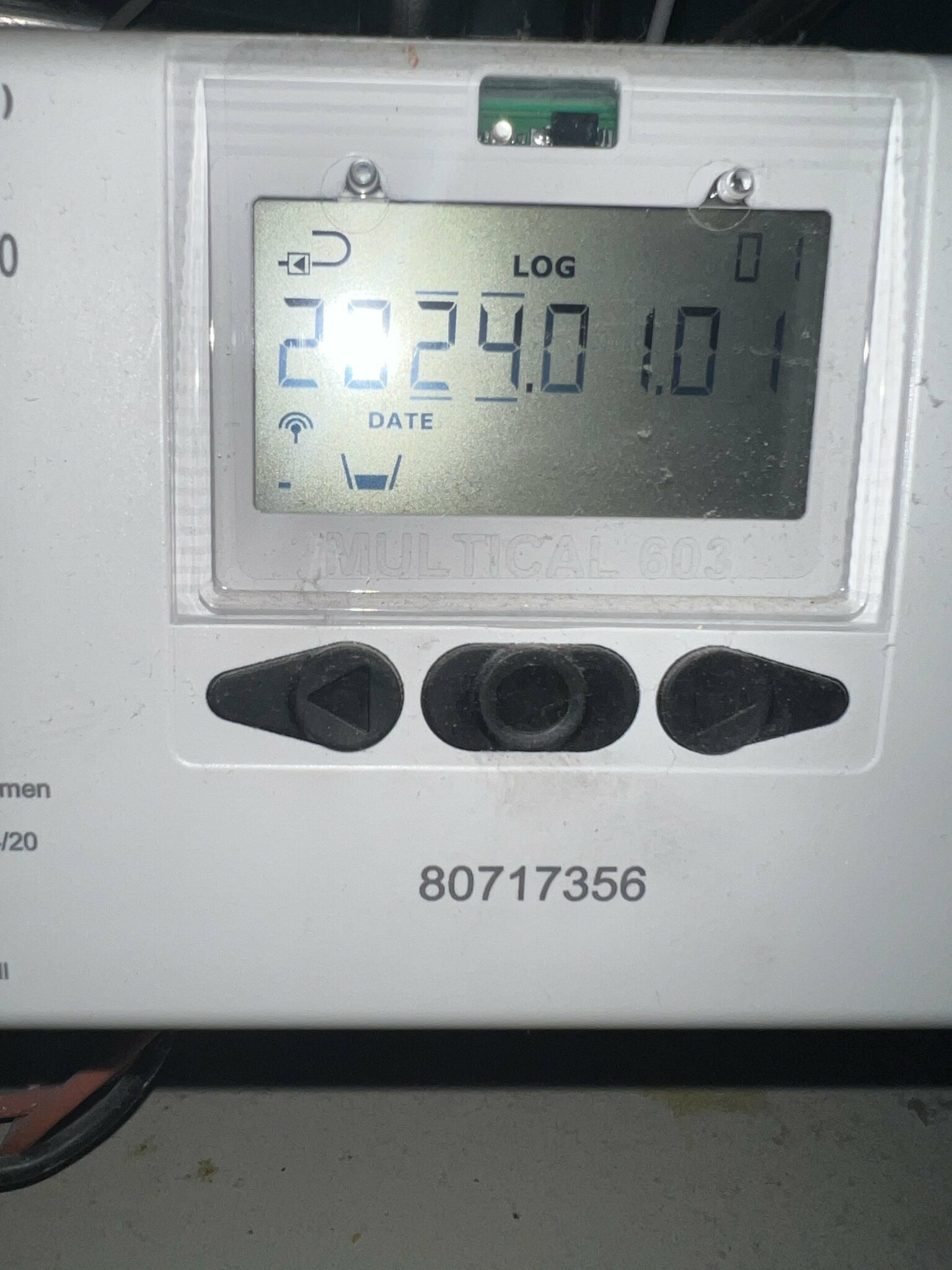

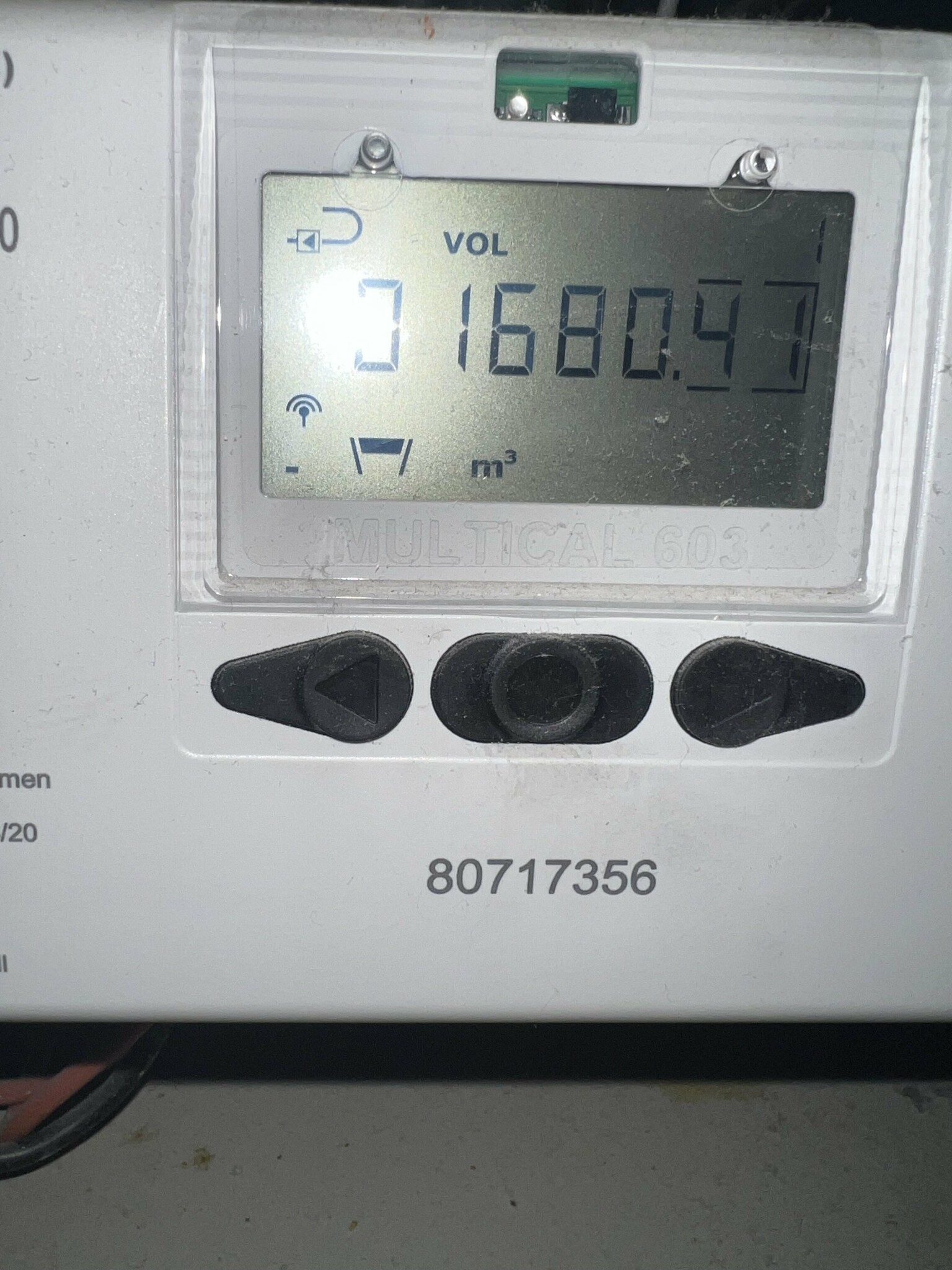

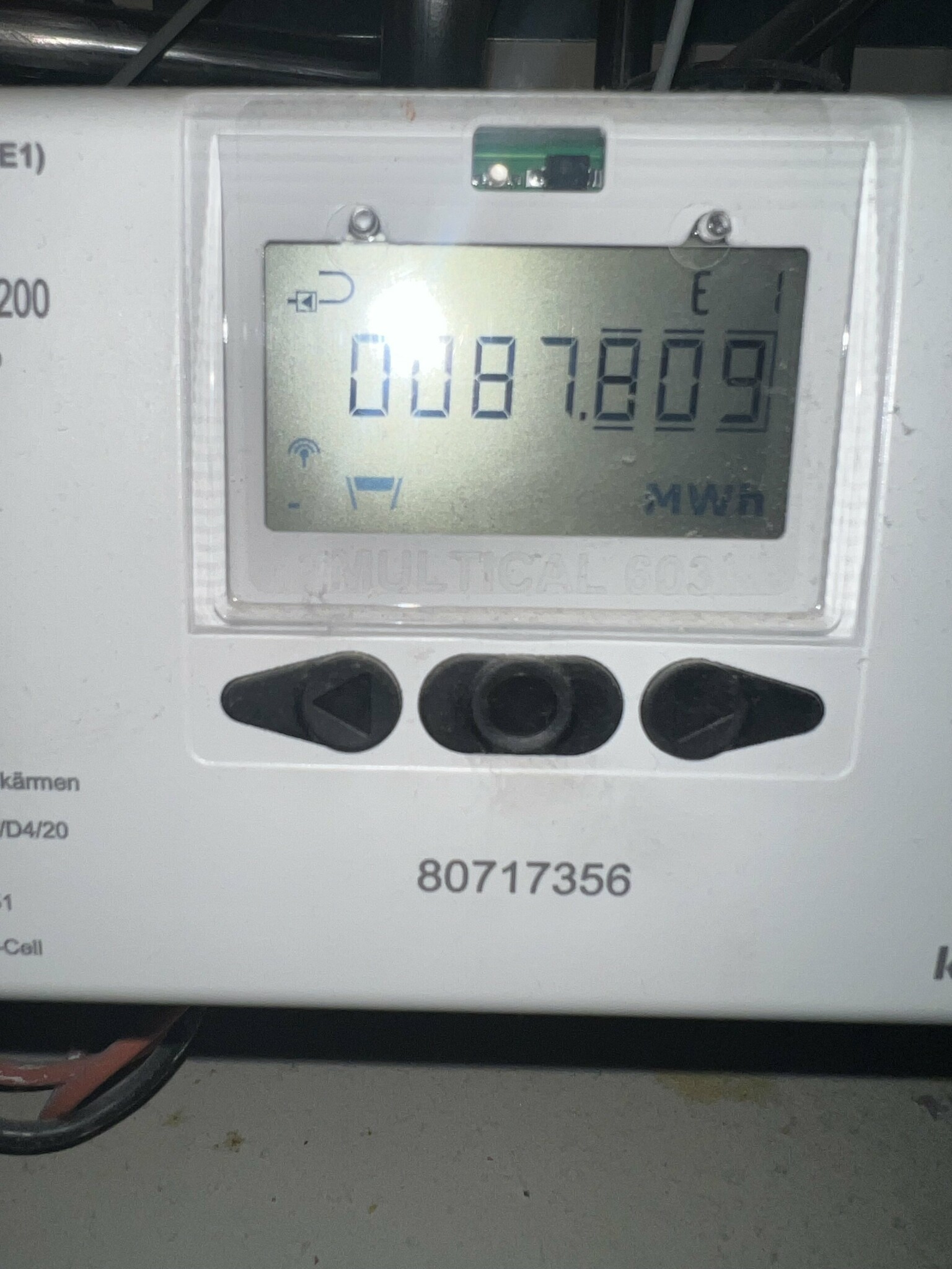

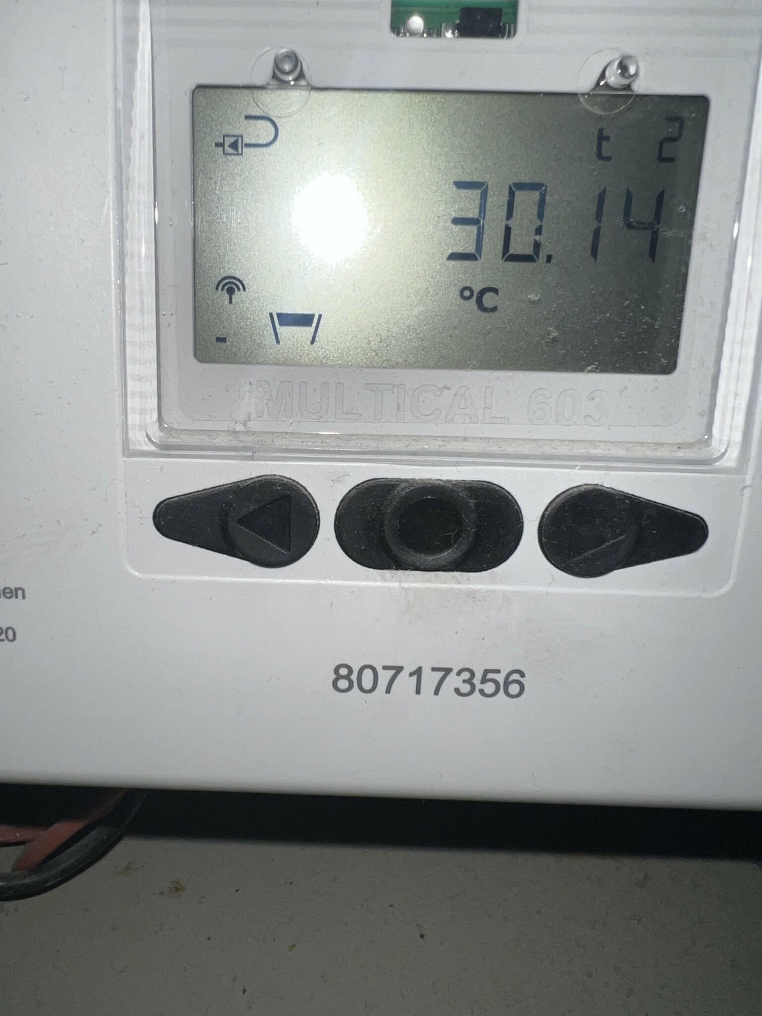

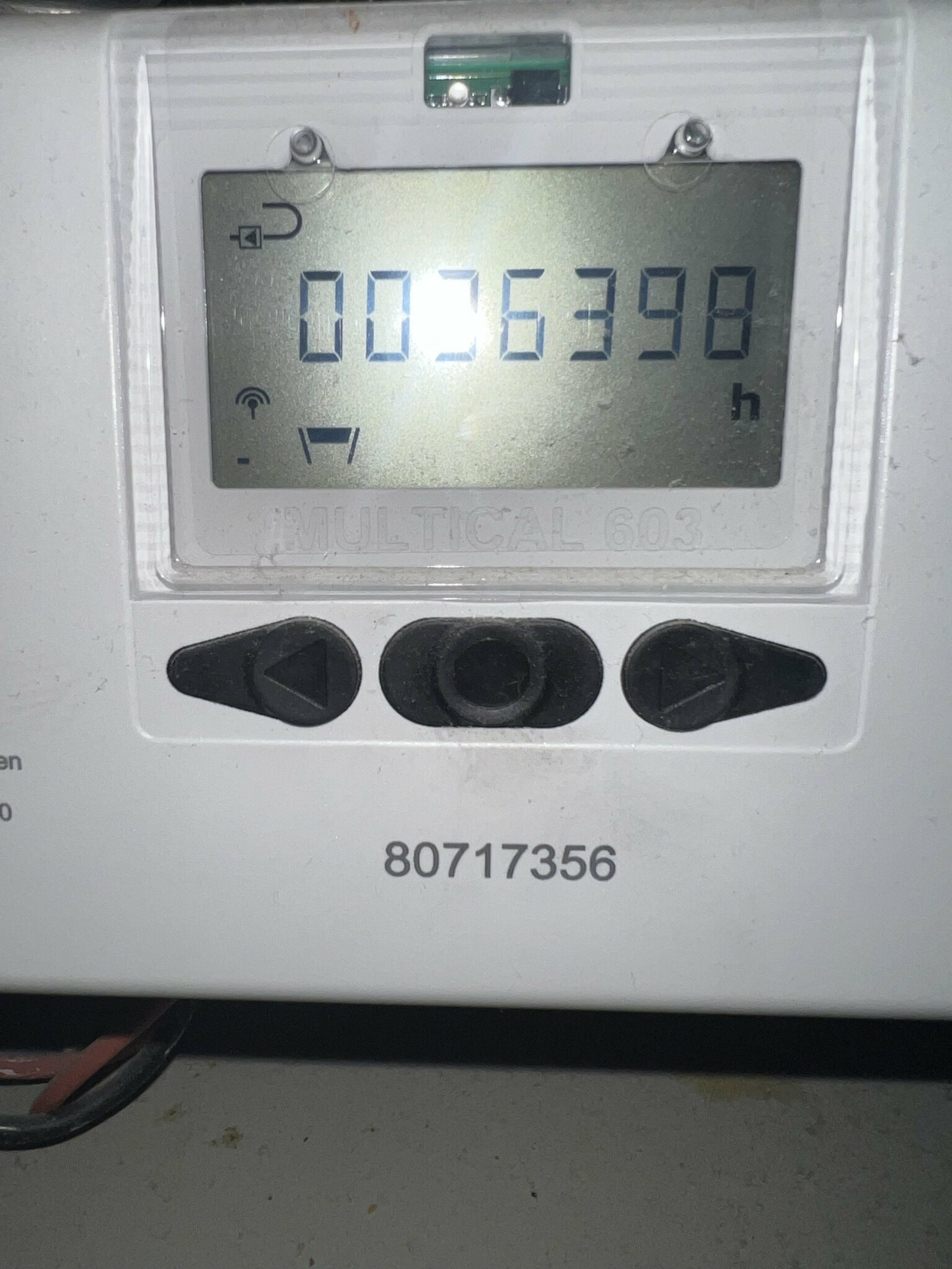

Jag kanske läst fel. Här är bilder.
  • Digital vattenmätare med avläsning 31680.93 kubikmeter och serienummer 80717356 på Multical 603-enhet.
  • Digital energimätare med värden och serienummer, inkl. datuminställning 2024-01-01.
  • Display av en Multical 603-mätare som visar en förbrukning på 0.3 kW.
  • Display av en Multical 603 med siffran 7, omgiven av ikoner och knappar, med serienummer 80717356.
  • Display med siffran 39.16 på en Multical 603 enhet, omgiven av knappar och serienummer 80717356.
  • Digital termometerdisplay visar 30,14 grader Celsius med knappar och serienummer 80717356 nedanför.
  • Digital mätare visar 69,77 grader Celsius.
  • Digital mätare med siffran 0006398 och texten Multical 603 samt nummer 80717356.
  • Digital mätare med avläsning på 87.809 MWh och serienummer 80717356.

#10 Shunt/ställdon värme.
