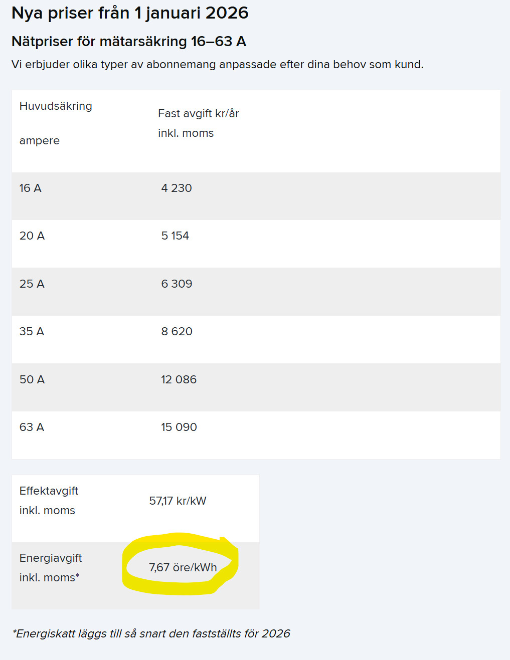

Från: https://www.kungalvenergi.se/kungalv-energi/nyheter/ny-prismodell-effekttaxa/
När jag pratade med dem i somras så sa de att effekttariffen skulle gälla på vardagar, så detta var ny information. Blir till att ändra i styrkoden i automationen då...

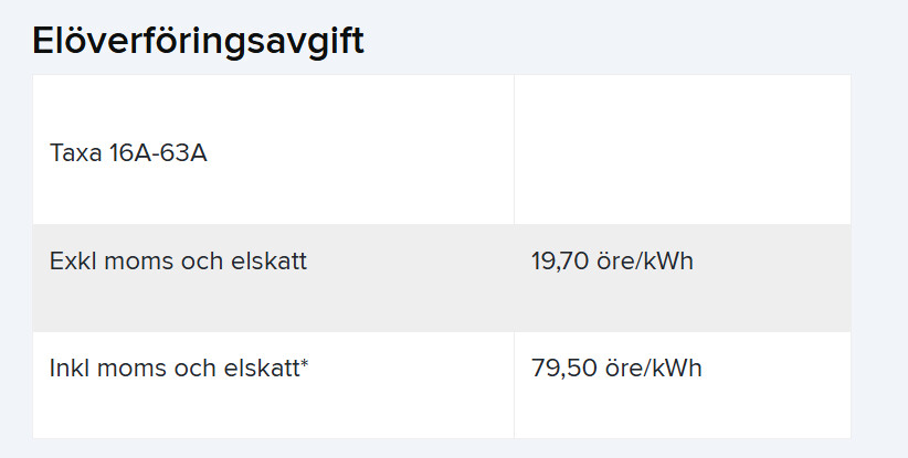

Här är den gamla överföringsavgiften, notera att den är utan moms och den nya är med moms:

Ok, jag misstänkte att det kunde vara det. Elöverföringsavgift har döpts om till energiavgift.pacman42 skrev:
...och att ladda hemma på dagtid under vintern är uteslutet, billigare att ladda på stan då. Även billigare att köra laddhybriden på bensin...
Frugan kommer inte att bli nöjd över att bastubaden blir så dyra, att skjuta dem till helgen var acceptabelt, men detta? Nu kommer hon att kräva att jag bygger en vedeldad bastu på gården...
...här måste jag hitta på något. Delar man upp badet över två klocktimmar så går det ihop. Vår bastu är på 6 kW, så vi får hålla oss till 3 kWh per klocktimme. Men styrningen för detta måste jag fixa på något sätt. Vi har manuellt vred idag...
Vi får provbasta i veckan så att jag får en ren avläsning på hur mycket el den drar i verkligheten...
...men om vi antar att vi bara bastar en gång i månaden och man normalt sett har 4 kWh/h som topp, då blir det ju bara knappt 0,7 kWh/h extra, då kostar bastubadet bara knappt 40 kr. Men surt ändå. Normalt sett värmer man ju dock bastun medan man lagar mat också...
