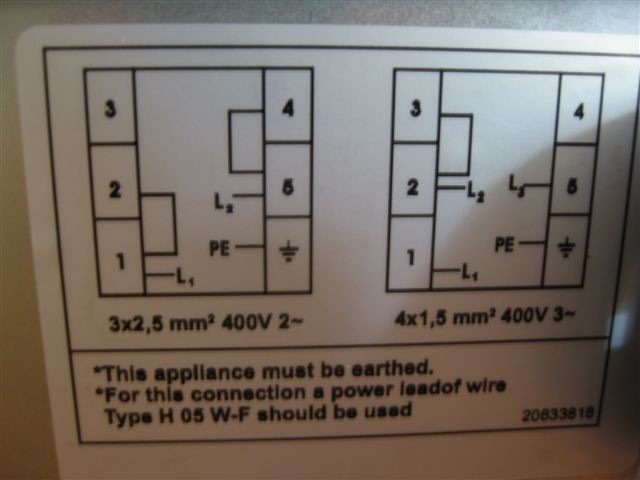

En polare har köpt följande spis:
http://www.elgiganten.se/is-bin/INT...yr&Selected=Specifications#tProductTabcontent
Det är norsk sladd på den som han inte ska använda utan han vill koppla in den på 3~ 400V. I manualen finns endast en överstruken bild som visar på inkoppling till 400V. Följer han den kopplingen så går säkringen. Kopplar han endast faserna och jord funkar spisen men han undrar då vad han ska göra med nollan. Jag tycker att även nollan borde kopplas in... Åtminstone har alla spisar jag kopplat haft både jord och nolla. Kan det vara så att nollan inte behövs?
Så här ser det ut bakpå spisen:

Enligt bilden på kopplingarna så ska den kopplas in via 2-fas+jord eller 3-fas+jord.
Alltså behövs ingen nolla. Vet att inte var någon nolla fram till gamla spisar förr i tiden eller att spisarna behövde det, men med nya brukar det vara det.
Detta är väl något budget-märke som sparat in på nolla...?
Om allt fungerar, ugn, plattor och lampor så behöver han inte bry sig om nollan. Klipp av änden på tråden och sätt en u-båt på den och stoppa tillbaka den i dosan.

Att den inte har nån nolla beror helt enkelt på att plattorna/värmeelementen är gjorda för 400V
, och nån belastnings-balans mellan faserna är den inte heller beroende av

Det fixas i 400V spisar med ett strömbegränsingsmotstånd.
Hrm...snidan01 skrev:
Och om nollan behövs, beror fortfarande helt och hållet på vilken spänning spisen (eller va det nu må vara för nånting) är konstruerad för och har inget med reaktiv/resistiv last att göra.

Och nollans vara eller icke vara har som sagt ingenting med lastens typ att göra.
