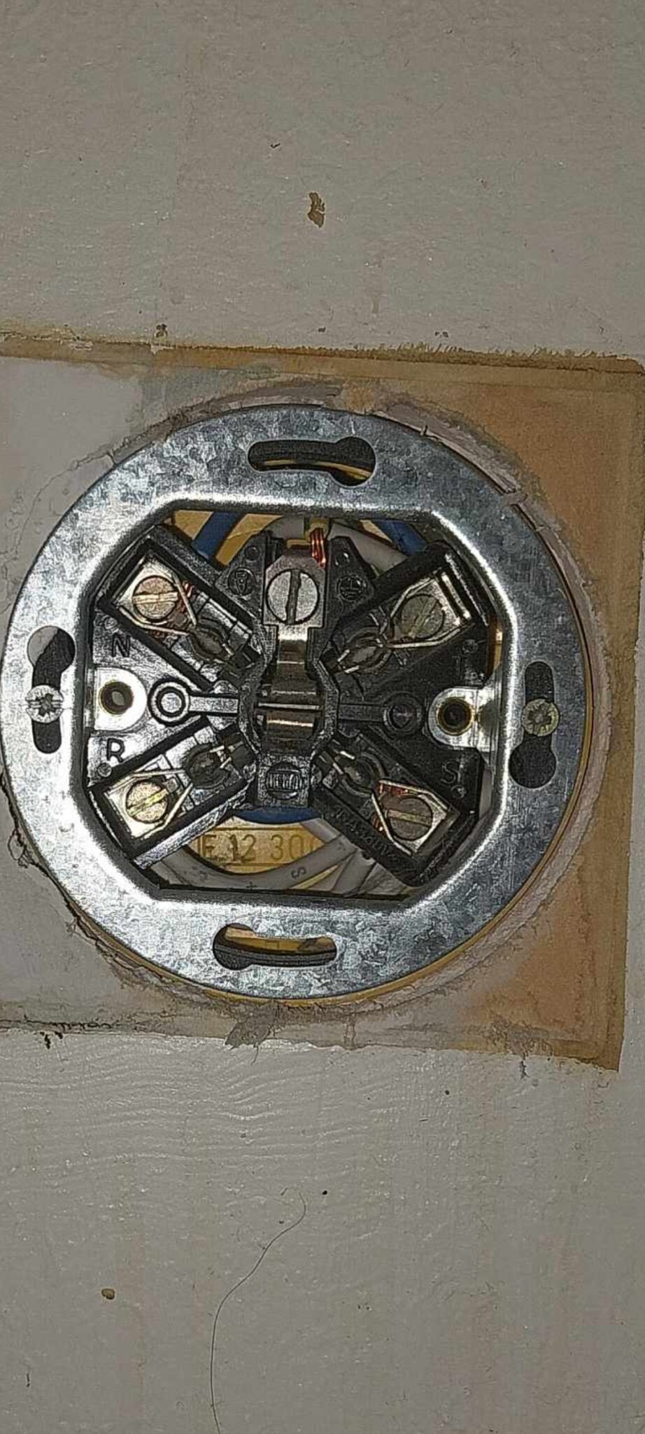

Ska köpa ny spis som har perilex uttag men är osäker på om det finns en nolla dragen till uttaget.
Det finns en sladd till nollan men räcker det för att jag kan vara säker på att det finns?
  • Perilex-uttag med kopplingspunkter synliga, inklusive en nolla identifierad med blå sladd, monterad på en vägg, inspekteras för elanslutning.
Det går att mäta spänningen mellan faser och nolla. Du kan även titta vad det är för elementspänning på den gamla spisen. Men det verkar ganska otroligt att någon skulle ha anslutit en blå ledare till nollans stift utan att ansluta den till nolla.
