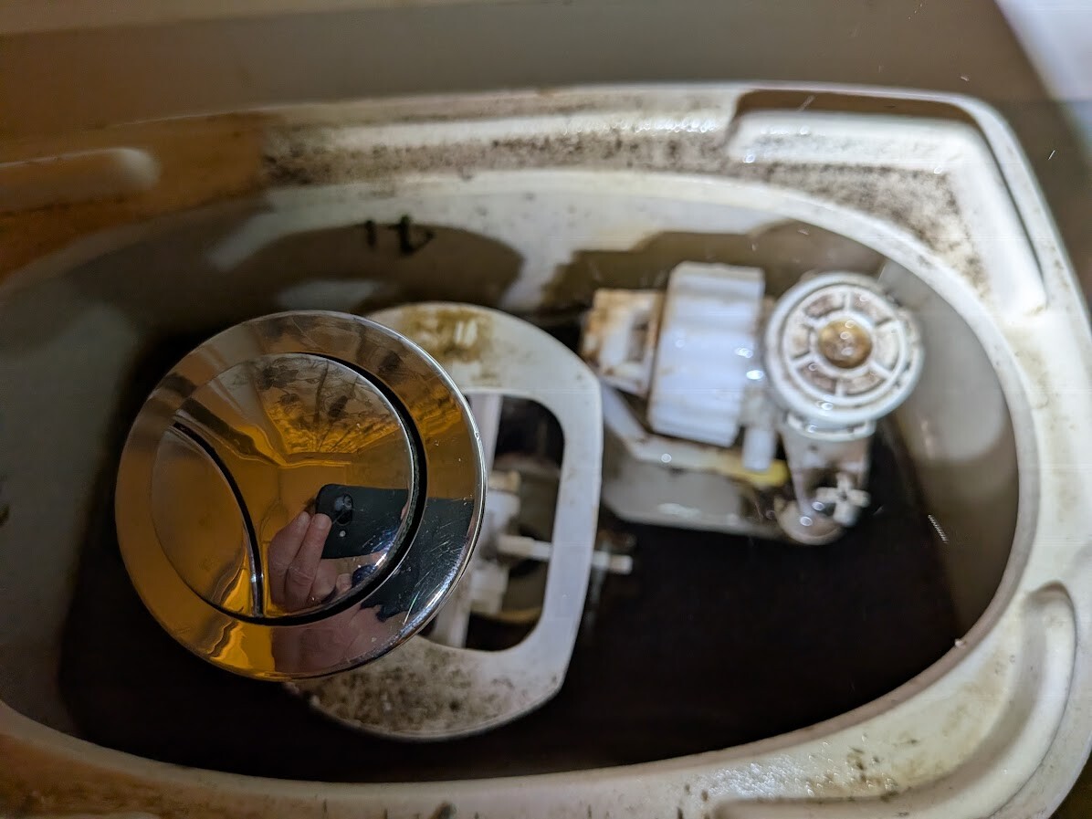

Tar nog en 20 minuter innan den fyller sig och försökt skruva den delen som ser ut som en ratt för att komma åt men den rubbar sig inte åt något håll. Kan man byta ut hela då den är separat mot spolningen. Tror cisternen är ungefär 30 cm hög. Om inte går det att leva med.
  • Öppen toalettcistern med synlig spolmekanism och en kromad knapp ovanpå locket, omgiven av lite smuts och rester.

Om du bor i ett äldre hus kan det vara att röret till toaletten börjar bli igensatt, de är i regel ganska klena och med åren täpps de igen så flödet avtar.

Kanske det, när jag stänger av ventilen till toan och sätter på snabbt efter en minut så rinner det som det ska. Sedan efter nästa spolning är det samma långsamma rinning igen.
