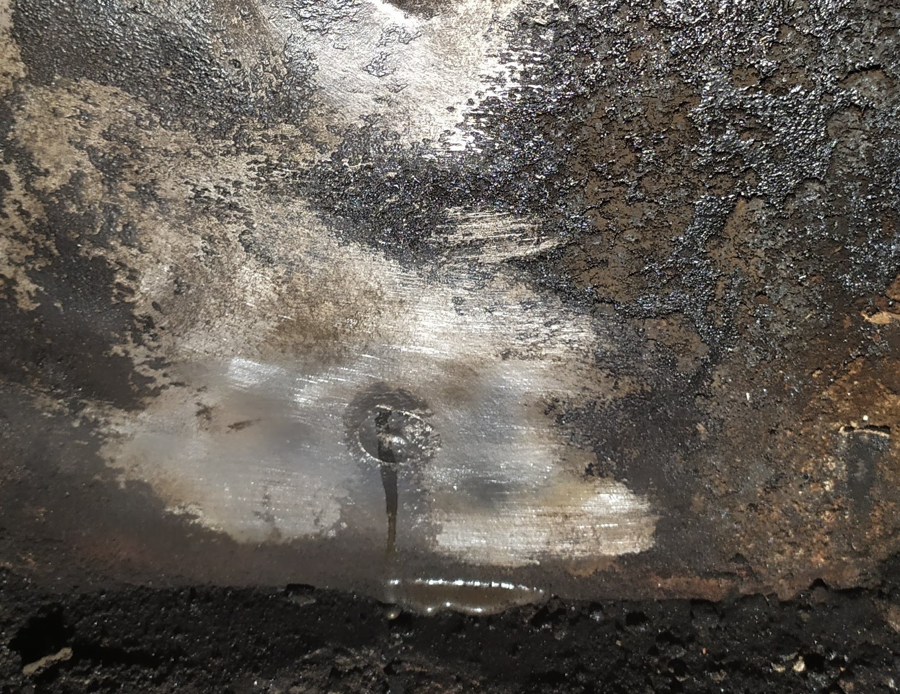

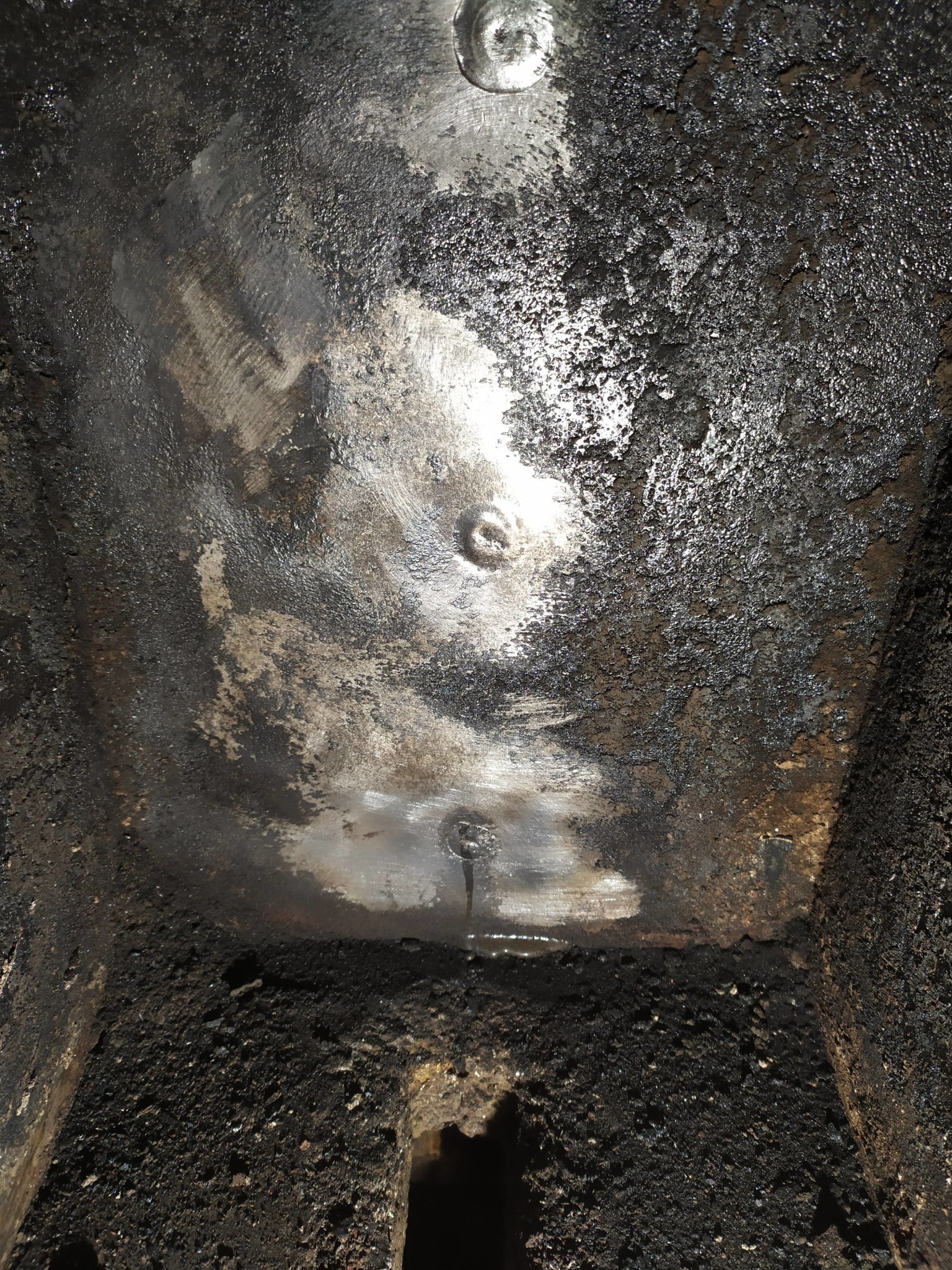

Har en Vedex 3000 från 2001 som precis börjat läcka. Skedde efter att jag råkat elda lite väl hårt en gång.
Tajmingen att byta ut pannan just nu är dålig så jag skulle vilja testa att laga den för att se om jag kan klara mig igenom denna vintern. (Om det skiter sig mitt i vintern har jag elpatron som backup)
Har ingen erfarenhet av svetsning men har en svåger som kan hjälpa mig. Läckan är rakt in i eldnings kammaren 5 cm upp från botten. Läckaget sitter precis i överkant av en rund svetsfog. Den undre av de 3 cirklarna i bilden. Vet inte vad dessa cirklar är men gissar att det är stag som fäster den inre & yttre stålbehållarna med varandra?
Hålet är ganska litet och det blir en synåls stor stråle när jag fyller pannan med vatten som sedan övergår i drop när trycket sjunker något. På bilden kan ni se att jag har slipat rent lite med stålborste runt läckaget samt dem 2 andra liknande cirklarna.
Vad tror ni om möjligheterna att svets ihop läckaget? Hur hade ni gått tillväga? Tack.

Hur löste detta sig? Svetsade du? Fungerade det?D danriols skrev:Har en Vedex 3000 från 2001 som precis börjat läcka. Skedde efter att jag råkat elda lite väl hårt en gång.
