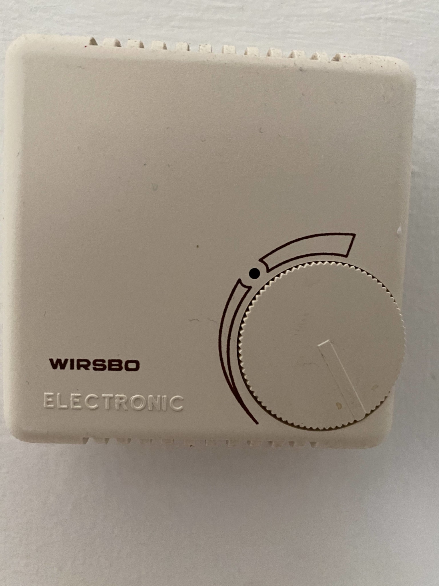

Samt, med fullt öppna termostater ska de alltså drivas upp helt och inte till den ”ringen” som tycks indikera att det är där den ska stå? Väggmonterad Wirsbo termostat med ratten inställd nära en markerad ring.
N Nikorasu skrev:
Du ska öppna alla rumstermostater fullt och så minska kurvan vecka för vecka till du har den komfort du är bekväm med. Om du regelbundet eldar, så blir denna värme del av ”totalupplevelsen” så att säga.
jag har F750 på 180 kvm och kör 3/0 men då med stor ugn som jag eldar på vintern.
Om man sänker kurvan så blir det som störs skillnad när det är som kallast ute. För att få lite svalare inne oavsett utetemp är det förskjutningen som ska ändras.
Det rätta svaret är en kombination av båda.
Största problemet är att man inte vet effekten av ändringarna förr än det är kallt ute.
O olsjo skrev:
Samt, med fullt öppna termostater ska de alltså drivas upp helt och inte till den ”ringen” som tycks indikera att det är där den ska stå?[bild]
Ja, fullt öppet är så långt medurs det går på den bilden.
Hmm, ointuitivt. Vet du vad cirkeln är tänkt att markera? Känns ju som att den säger ”ställ in mig här”.
Cirkeln motsvarar 20 grader och är där man ska ställa termostaten om man vill att den ska reglera temperaturen. Eftersom du i första hand vill att värmepumpen ska reglera temperaturen ska termostaten stå på max.
