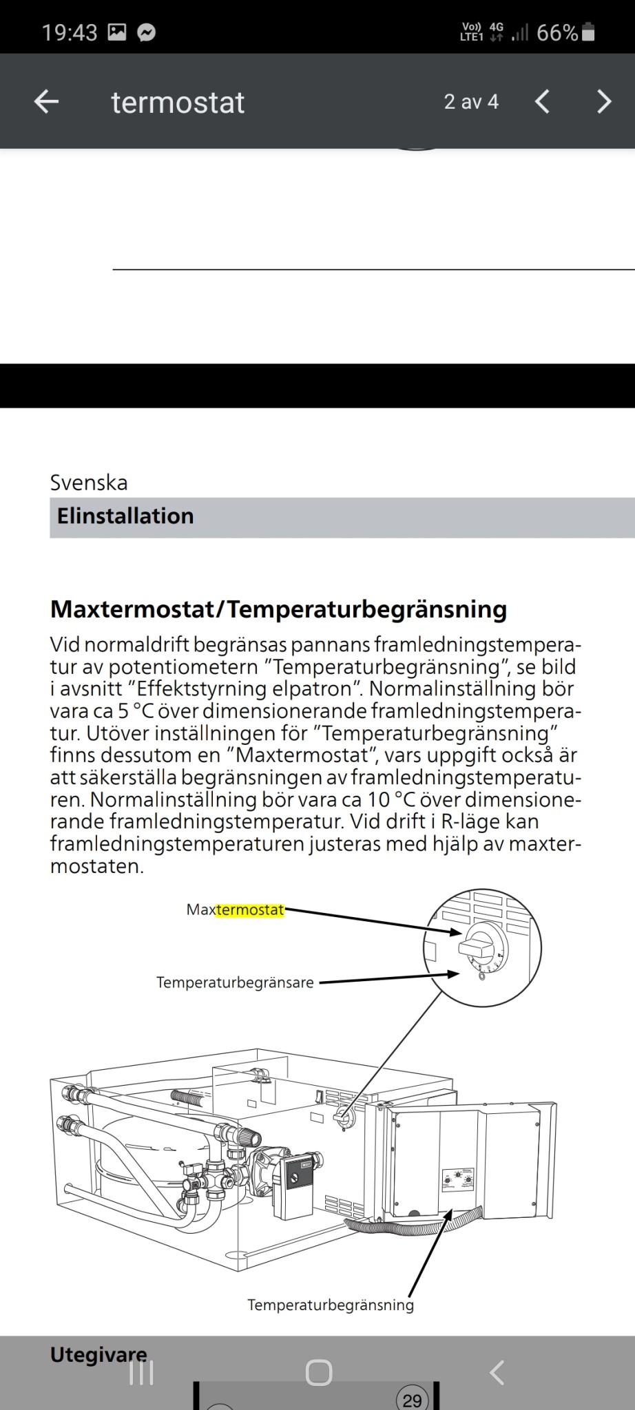

Jag har kollat lite mer, i papprerna så att säga. Även att de oftast är väldigt kortfattade så ger den lite idéer som jag nu hoppas ni kan hjälpa mig med.
Det finns fler spakar inne i maskinen, bl.a en maxtermostat och en temperaturbegränsare.
Dessa vill man ju börja spaka på men jag är oklar med skillnaden, detta är manualen dålig på. Såhär säger den
De båda står på 60 grader just och dessa är vad jag har förstått det som och evcn i sig bara är kopplat till uppvärmningen av radiatorerna, inte vvberedaren.

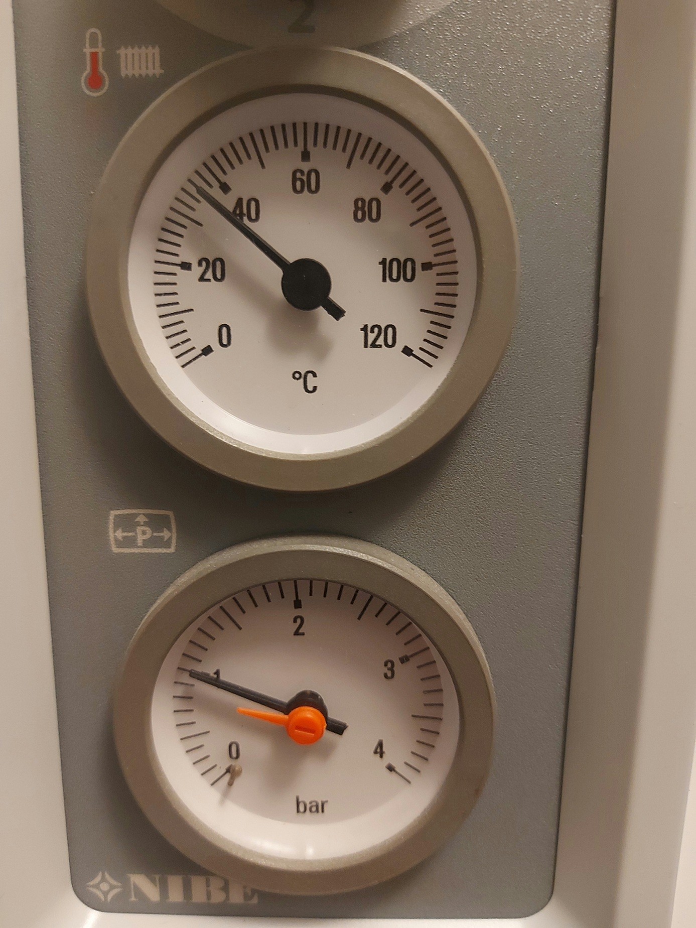

Nu har tempen i huset legat pp nästan 22 grader med följande framled.temp.
Min förhoppning och tro är att kunna sätta ett tak på säg 38 grader och sen kan panna ta en paus, funkar detta med dessa spakar?

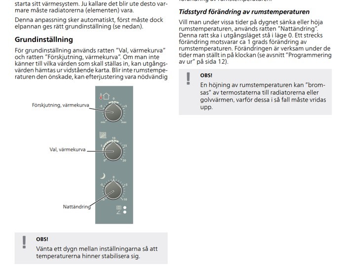

Finns det några justeringsmöjligheter om du tar av fronten/locket?
Borde väl finnas en ratt för värmeinställning ="kurvlutning" och "förskjutning värmekurva"?
Sen skapar ju pannan bara värme när det behövs så den tar ju "paus" när det behövs. (Via termostater, inställningar, styrning osv)
Pannan styrs oftast/enklast via utetempgivare (som du antagligen har)
Tycker du det är "fel" temperatur inne så gör så här.
Är lagom innetemperatur när det är varmt ute men fel innetemperatur när det är kallt ute ute justerar du på val värmekurva.
Är det fel innetemperatur när det är varmt ute justerar du istället på förskjutning värmekurva.
Justera lite åt gången (0,5-2 steg) och vänta någon dag och se hur det stabiliserar sig.

Det är ju just det. När tempen varierar så mkt som det gör ibland så blir det mkt justerande pch värst blir det om tempen sjunker och man har bra innetemp och pannan rusar helt i onödan. Vill helst slippa justerandet och få pannan att bara jobba till en maxtemp om det går.S skogstomten skrev:Pannan styrs oftast/enklast via utetempgivare (som du antagligen har)

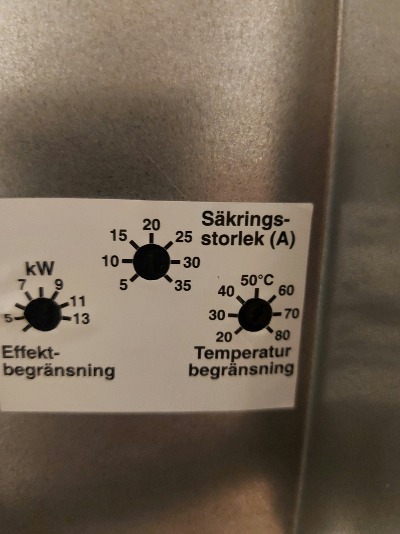

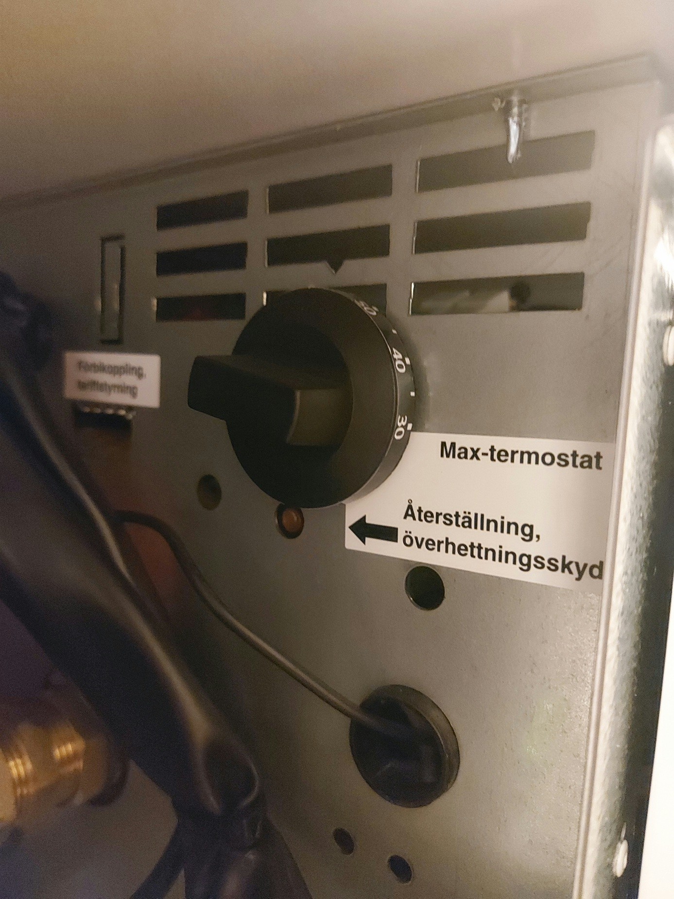

Bild 1 Maxtermostat står på 60 C
Bild 2 Effektbegränsning ska stå 9 Kw .
Har du effektvakt som ska skydda huvudsäkringarna ? Om inte glöm den med Säkringsstorlek annars ställs den på samma som säkringarna
Temperatur begränsning ställs på 60 C
På din breddgrad Förskjutning värmekurva, översta vredet med huset, ställs på 10
Val värmekurva ställs på 10 och den kan ökas ( höja värmen ) eller minska värmen med ca 2 streck
och vänta minst 12 timmar mellan varje ändring. Det är inte tempen i huset som ändras utan tempen på
på vattnet i elementen och då stiger även värmen

Det jag efterfrågar är väl egentligen vad maxtermostat och/eller tempbegränsaren har för funktion för mitt syfte. Din kommentar om inställningar är alldeles för höga mot vad jag har och gör det på tok för vamt för mig även att svaret och din tid uppskattas.

Därför funderar jag lite kring Maxtermostat och temperaturbegränsaren..

Maxtermostat är max vad pannan får bli, bryter vid inställd temp, mekanisk. normalt ca 60 C temperaturbegränsare begränsar tempen i pannan elektroniskt. Försöker att förklara. Förskjutning värmekurva kan liknas vid en växellåda på en bil. Val värmekurva är gasen, Växeln är på mitten 0 och gasen på mitten 0 du kör 50 km/tim du vill öka lite gasar mera tex 2 steck farten ökar 2 km/tim, nu vill du köra 100 km/tim vrider värmekurvan till max men det blir inte 100 , då får man lägga i en högre växel, ställer förskjutningen 3 streck högre, men då går det för fort, så man får minska på gasen ( värmekurvan ) och vänta ett dygn. Lika med om det är för varmt i huset så får man växla ner och ställa om gasen. Om du tycker att det är för varmt så ställ ner . förskjutning kurva 2 streck och väntar , blir det lite för svalt så gasar du tex 2 streck på Val värmekurva. Detta är inget som radikalt förändrar något som att tända en lampa, det tar sin tid. det är vattnet som ändrar tempen och inte husets temp. Men tempen i huset är beroende av vattnets temp så avvakta så ändras värmen i huset sakta men säkert och inget annat kan hända.
