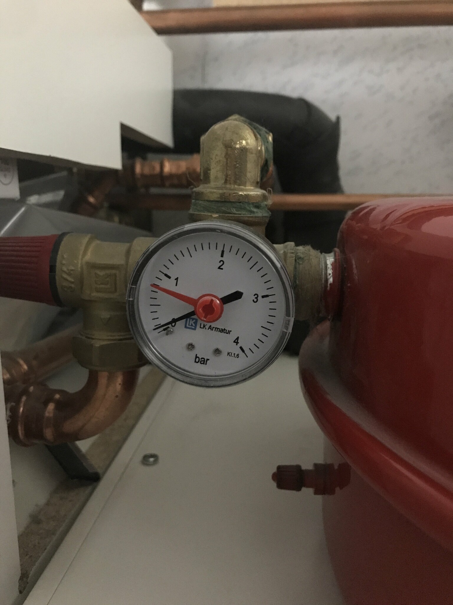

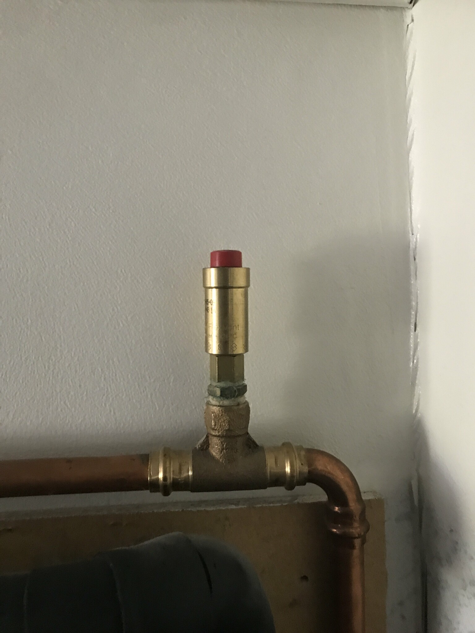

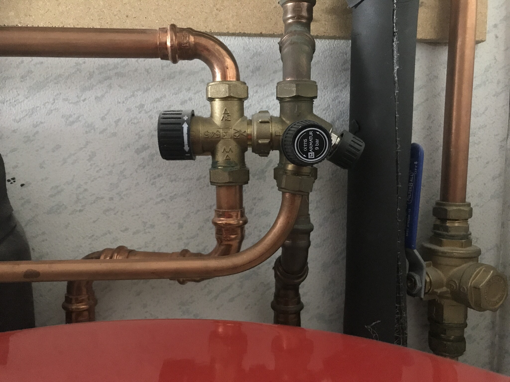

Hej! Vi har en Nibe F1246 bergvärmepump som låter lite. Ser att det är väldigt låg nivå i expansionskärlet (se bild). Frågan är vilket vred fyller på i kärlet? (se bild) Någon här som kan hjälpa en novis?
Mvh
Kenneth
  • Manometer med tryckmätning på expansionskärl för bergvärmepumpinstallation.
  • Röranslutningar och ventiler nära ett rött expansionskärl inom VVS-installation.
  • Expansionskärl med låg nivå och ventildetaljer för en Nibe F1246 bergvärmepump.
Det du visar är för varmvatten. Det röda under under är exspassionskärlet, då det sitter på utsidan, så får du följa värmerören och se om det sitter en ventil/kran som det kan stå "" påfyllning "". Den an vara koppladd på ett kallvattenrör. Öppna den bara lite, ska pysa som en pyspunka, och manometern ska öka sakta upp till ca 0,8 bar. Finns lite trcyk kvar så det är npg ingen luft i elementen. Men håll koll på trycket ett par dagar, sjunker det, så kan en läcka finnas.
