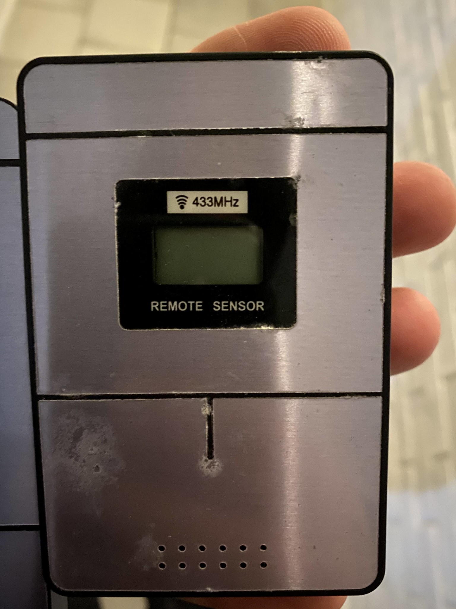

Har en hel del av Nexas trådlösa produkter på 433,92mhz. De har fungerar bra genom åren förutom deras rörelsesensorer utomhus som inte klara minusgrader. Bytte nu ut dessa och de nya fungerar även i -10grader.
Hursomhelst, plötsligt i förra veckan la allt ner och jag kunde bara styra dem via mobilen via Tellstick.
Någonting styrde ut dem...
Jag började med att dra säkring för säkring i proppskåpet för att se om något eldrivet styrde ut det hela men märkte ingen skillnad. Gick sedan ut på altanen och ser min trådlösa termometer, på framsida står det "433mhz". Jag har haft denna i 3år utan problem. Jag tar då ut batterierna ur denna och vips fungerar allt igen....
Helt galet!
Hand håller en trådlös termometer märkt "433MHz" och "REMOTE SENSOR" som störtade andra enheter.
Ja detta kan ske när batterispänningen faller och enheten hänger sig i konstant sändningsläge. Har sett detta även på IR-detektorer och väggsändare, där knappen rent mekaniskt hängde sig.
Om det sänds "vettig" data i detta läge så kan du se detta fel på din tellstick genom att den konstant blinkar med blått sken.
