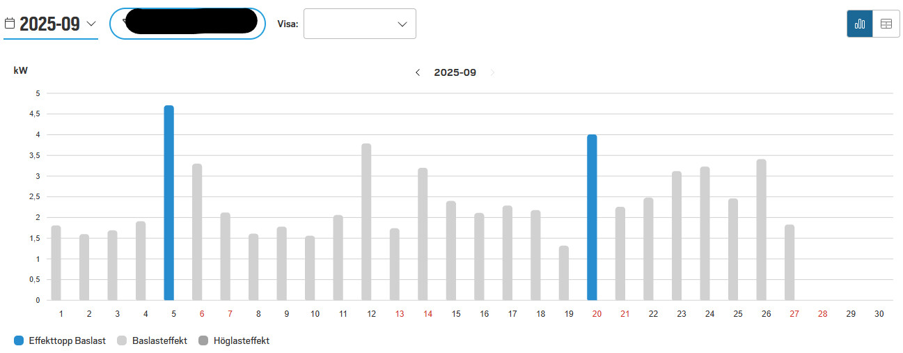

Jag som har Jönköpings Energi med det nya sättet att beräkna vad jag som konsument ska betala för elen, börjar bli lite nervös inför den fakturan. Den är igång from September i år 2025.
Så här ser min förbrukning ut hitills för September
Jag upptäckte snabbt att på fredagar kl 08:00 körde vår bergsvärmeump en toppning av vattnet för att motverka legionärssjukan, så jag ändrade detta till lördag kl 03:00. (Ska man behöva denna toppning idag där det duschas varje dag ?)
Man ser direkt att det är just denna toppning av vattnet som orsakar de höga värdena och som gör att mitt medel värde är högt.
Är det någon här på forumet som mha denna bild kan sätta kronor och ören på detta ? Jag har ingen aning om vad denna faktura kan bli på, är det 100 kr mer än tidigare, 1000 kr eller 10.000 kr !!

5 September 08:00 - 4.71 kW
20 September 03:00 - 4,01 kW
Medelvärde 4,36 kW
inga 10000:- i alla fall.
Hos mig så sänkte man överföringsavgiften ganska mycket när effektavgifterna infördes, så i området 3-4 kW som topp så kommer det i praktiken ingen ge någon större skillnad och då kanske det handlar om 80 - 90 kr mer om du råkade klippa 5,5 kW istället för 4,5 kW som toppvärde under en månads tid.
Somliga elnätsleverantörer använder genomsnitt av månades 3 högsta toppvärde medans hos mig räcker det med en enda gång under månaden.
Detta är främst adresserat till elbilsladdare som maximerar ut sin 16A*3-säkringar med 11.4 kW när de skall ladda sin Tesla under många timmar medans normalt hushåll med normala förbrukare med entimmarstoppar inom 3.5 - 4.5 kW som max kommer knappt påverkas med den nya sättet med effektavgifter sist jag räknade på det i allafall
Enligt informationen från Jönköpings Energi är effekttaxan 27,70 kr för baslasttid, 65,66 för höglast.
Effektavgift med angivna siffror blir då 4,36 x 27,7 = 120,77 kr.
Beaktar man med den sänkta överföringsavgiften och sänkta fasta avgiften så ser det väl ut som att september blir billigare för er med den nya taxan än den varit med den gamla.

Flytta fram klockan i VPn halva tiden så kommer effekttoppen att bli över två hela timmar men blir då bara halva höjden.

Jag vet inte hur lång tid det tar under den timmen … jag kan inte ändra minuter, bara hel timme, men vore intressant om det gick att ändra till 03:45 så den mäter effekt på 2 olika timmarDemmpa skrev:
Däremot ändrade jag den att köra med 2 veckors intervall istället för 1 vecka..
Hittade nu hur mycket värmepannan toppar vattnet på de 4 st 15 minuters intervaller den timmenDemmpa skrev:
0-15 min 1,34 kw
15-30 min 1,36 kw
30-45 min 1,18 kW
45-60 min 0,46 kW
Så kunde man starta denna process vid 03:35 istället så skulle effekttoppen räknat på hel timme halveras

Problemet löst, ringde min VP installatör som sa att spetsning av varmt vatten inte behövs idag i ett modernt hushåll med duschning varje dag. Så nu är den funktionen avstängd…

Fick fakturan för September 2025 idag (Nätbolag Jönköpings Energi)
Sept 2025 : 921 kWh : 1036 SEK : 1.13SEK / kWh
Jämför förra året
Sept 2024 : 794 kWh : 968 SEK : 1.22SEK / kWh
Slutsats: Det nya sättet att mäta påverkar inte mig så mycket, ungefär samma kostnad per kWh.
