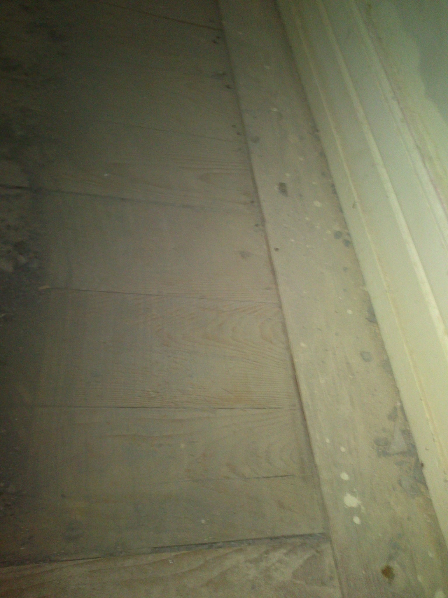

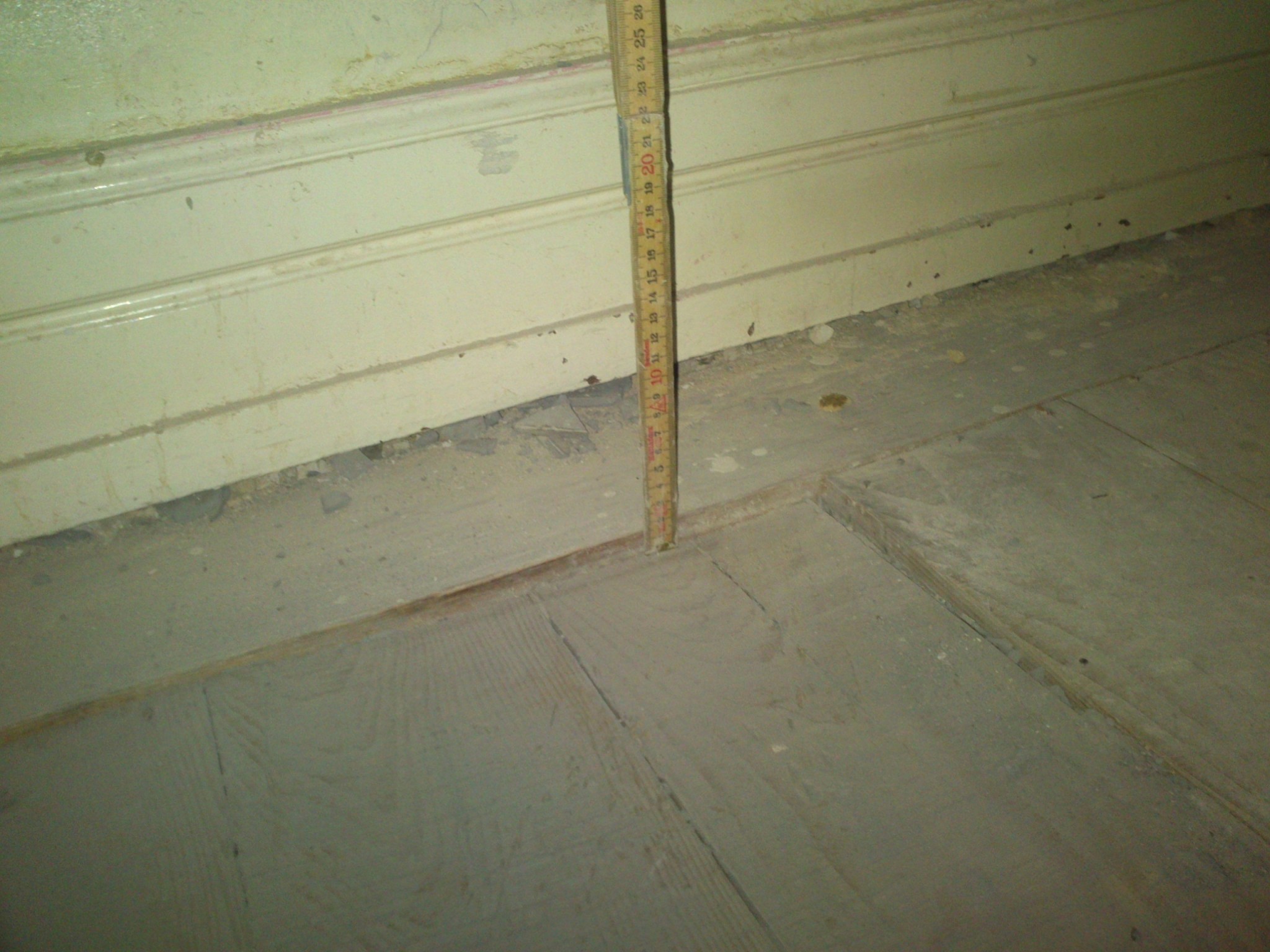

Jag tog bort gamla golvmattor för att kunna slipa golven. På ett ställe är några golvplankor nedtryckta nästan 15 mm mot intilliggande. De fjädrar inte ens när mina 85 kg hoppar pa dom, sa de verkar sitta fast.
kan man slipa den mot väggen längsgående plankan 15 mm?
eller
kan man bygga upp den nedtrycka plankorna på något sätt så att de hamnar i samma nivå? (Helst utan att förstöra...)
Hur kan man lösa det snyggast?
tack för tips!

Skruva i en liten krok i brädan och dra uppåt. Frågan är väl om den skulle stanna på plats om/när du får upp det utan att du fyller på underifrån.
Hur är brädan fäst? Går det att få upp hela brädan?
Jag lirkade bort den höga yttre plankan och kunde sen höja de andra. Hade exakt samma problem på landet när vi tog bort mattan. När yttre plankan var borta var det enkelt att höja allt till rätt nivå. Använd spikutdragare och peta loss allt som ligger mellan plankorna så borde det gå att lossa.

Den längsgående borde gå att ta bort, allt är ju spikat uppifrån. Förmodligen får man fler obehagliga överraskningar om man lossar på brädan. Allt man har försökt lossa hittills har varit väldigt vältorkat/sprött och nästan mer spik än bräda.
