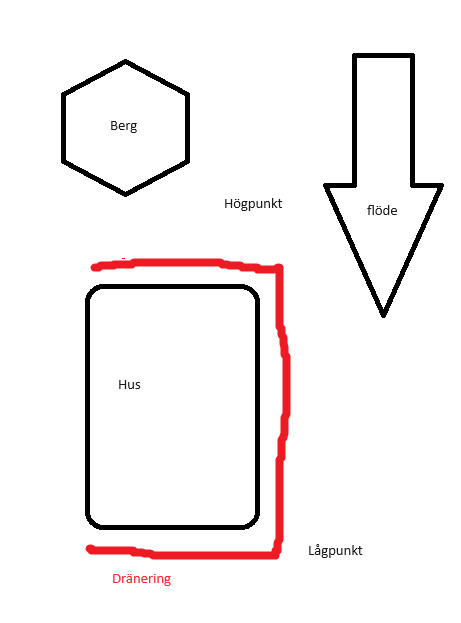

Hur skulle det vara att dränera bara två sidor av huset?

bättre än inget, vet ni hur terrängen/avrinningen ser ut runt huset?
Vi gjorde tre sidor, mest i förebyggande syfte, märker varken av att det är bättre luftfuktighet eller tilläggsisolerat :D

ja, har ni stor avrinning från en riktning kan det ju vara läge att prioritera den ...

Nej tomten är platt typ.
En annan fråga jag har när det gäller just detta är att stora delar av huset har stort takfotutsprång, flera altaner med tak över som täcker stor del av huset.
Det märkliga är att just där jag har märkt av fuktpåverkan är där det är som minst takfotutsprång, ”bara” en meter från fasad. Skulle det kunna säga något om dräneringens skick?

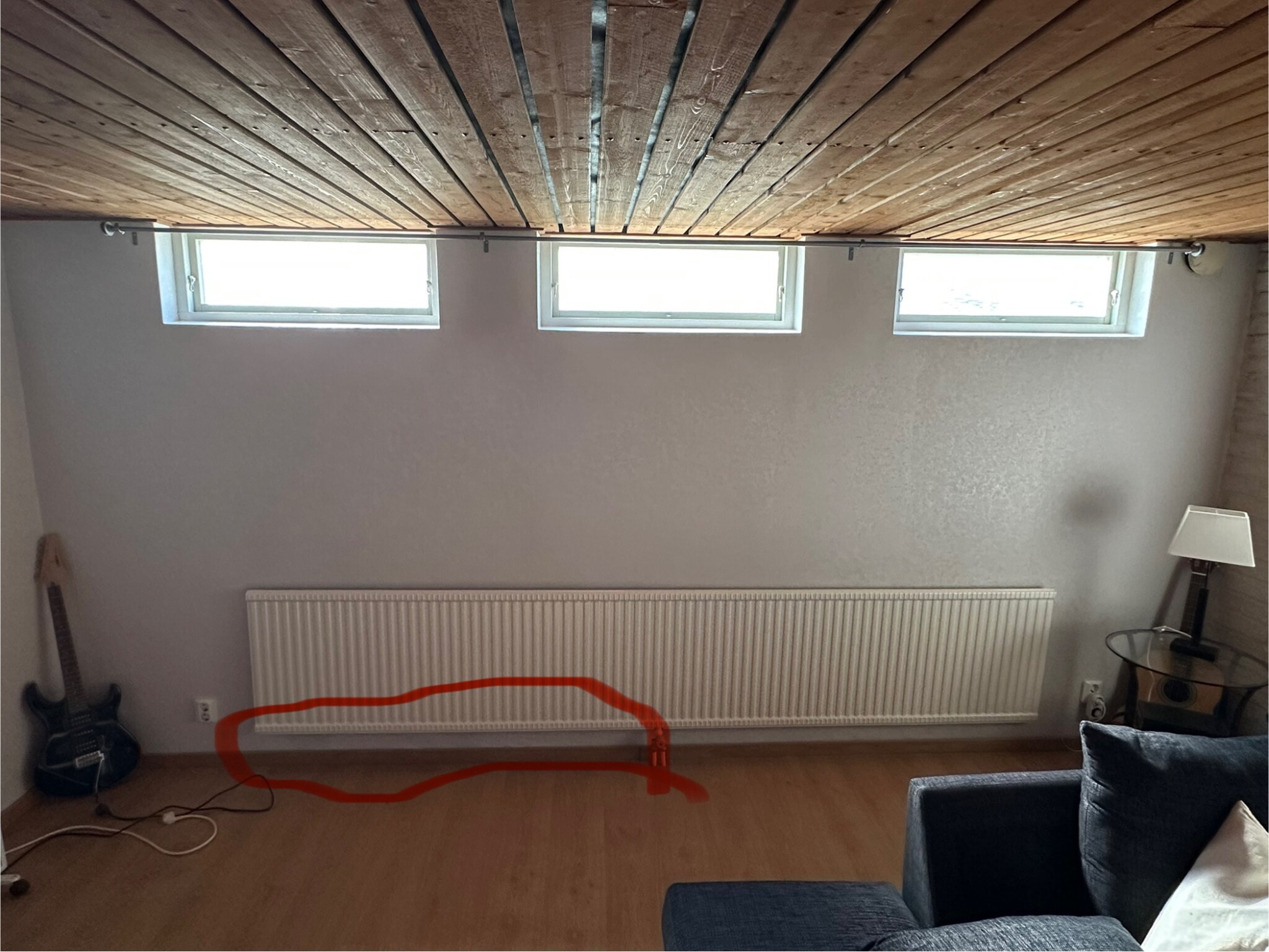

Hej. Jag skulle vilja väcka denna tråd igen och eventuellt få lite mer tips. Jag har nu gått med en fuktmätare och lagt mot alla väggar i källaren. De flesta väggar ger inget fuktutslag alls. Inte ens nere mot golv .
Men som jag trodde där tapeten börjat släppa(vid en gavel på huset) skrek mätaren rött.
Detta är en vägg på cirka 4-5 meter.
Vad ska jag göra? Ta bort tapeten och avvakta eller måste jag börja gräva på utsidan?
Källaren används som boyta och alla andra väggar med tapet verkar helt torra.
Tapeten släpper där jag inringat
  • Vägg i källare med tre fönster och en radiator, markerad med röd cirkel där tapet släpper; gitarr och lampa i hörn.
Svårt att se vad det är för golv på bilden, är det betong? Är det något på den? Om det inte är något synligt område så riv bort tapeten och låt det vara . Känn och lukta.

Det är ”kexigt” under tapeten på det området jag ringat in. Inte överallt , men på ett antal ställen.
Golvet är laminat på platonmatta

Låter helt klart som att det är läge att ta bort all tapet under elementet. Och se om det är möjligt att öppna upp första "plankan" längs med vägen för att se , känna och lukta hur det är.
Kanske extra fukt under platon som ventilerar just där. Det med väta i källare är en hel vetenskap att hitta orsaken till. Då det är en platon på plattan, så är säkert ett fuktgenomslag från underjorden som åtgärdats.

Ja den tanken har slagit mig. Att det kunde bero på Platon, eller kan det bero på värmen från elementet?

Ja jag är sugen på att göra det, men tråkigt att behöva plocka bort elementet, men det måste nog till isåfall. Det luktar lite unket om man lägger näsan emot golvlisten där.

Och rören kommer från golvet till elementet, samt 1-rörs. Hoppas att dom inte är ingjutna. Ska inte skriva gubben på väggen men. Och VE och FASA om det är en pyspunka. Ett foto på ventilen och rören mot golvet är bra.
