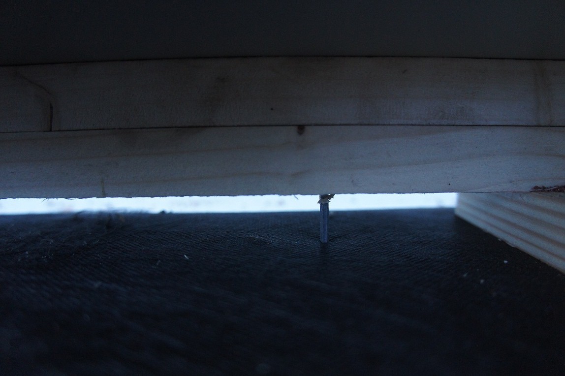

Har snart ett nytt tak lagt på huset, men såg en liten detalj igår som jag funderar lite över.
I den nedre läkten har man spikat en takfotsplåt, där spiken på några ställen gått ner i pappen under.
Är det något jag bör vara orolig för, eller är jag bara nojig?

Man ska ju undvika att perforera pappen så lite som möjligt i den mån det går, och i det fallet hade det fungerat fint med lite kortare spik. Jag tycker det är rätt klumpigt gjort, nu för tiden lägger man papp med dold spikning av en anledning. Sen om det är i hela världen är svårt att avgöra. Du kommer ändå ha ett tak som håller länge.
Lite svårt att tyda bilden, men ett korrekt utförande är först papp (en smal remsa- för att undvika kondens från plåt till råspont) , sedan plåt (spikas) och därefter kommer underlagspappen att läggas ovanpå plåt och eventuella spikhuvud.
Det beror på om man först har lagt en takfotskil under råsponten. Då behöver man inte bygga upp med läkt som bilden visar.b8q skrev:

men det finns olika åsikter och utförande beroende på taklutning mm.
Lafarge avråder från takfotskil och Benders säger att om man har kil så skall man ha ventilerad läkt längst ner.
Personligen tycker jag det är snyggare med kil.
