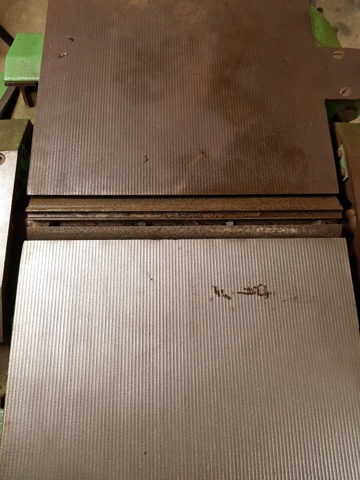

Köpte en sådan häromdagen och det verksr vara en rejäl maskin. Lite fundersam på varför den har räflat bord istället för helt slätt som de flesta. Är det för att minska friktionen?

Att bordet är räfflat är nog mest en effekt av att metallen är planhyvlad på gammalt klassiskt vis istället för planfräst och sedan slipad.
Sen minskar det troligen friktionen lite också.

Kvalitetsmaskiner har oftast hyvlade bord med synliga ränder. Det är det normala utförandet skulle jag säga.
Det finns visst någon DIN norm för exakt hur djupa vågdalarna får vara och exakt hus breda fårorna får vara. Ränderna påstås minska friktionen något och framför allt får man mycket god bearbetningsnogrannhet då man planhyvlar järn i stället för att fräsa det plant.
Sedan finns det maskiner med planfrästa eller bord där spåren går i cirkelform men det är ett billigare utförande som anses ge större friktion och sämre planhet.
Sedan finns det hyvlade bord där man har tagit sista skäret med ett speciellt planstål som ger nästan osynliga ränder. Min bandsåg har sådant bord. Att planhyvla på det viset är besvärligt men det förekommer framför allt på äldre engelska och amerikanska maskiner.
Sedan finns det planfrästa och slipade bord som är absolut släta utan bearbetningsspår. De anses ha större friktion än hyvlade bord men jag vet inte om det är sant.

Ett typiskt hyvlat bord. Precis så som det brukar vara på en kvalitetsmaskin.
