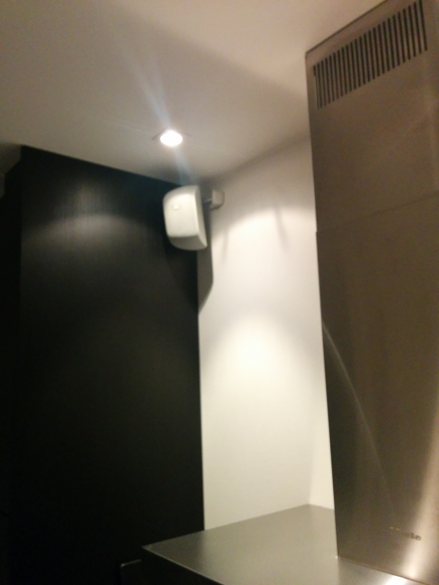

Jag valde M1:surprised:rna för att de gick att smyga upp bra i hörnen. Ljudet är inte jättebra men det är inte heller så viktigt med Spotify som källa. IMG_20150224_223437.jpg
