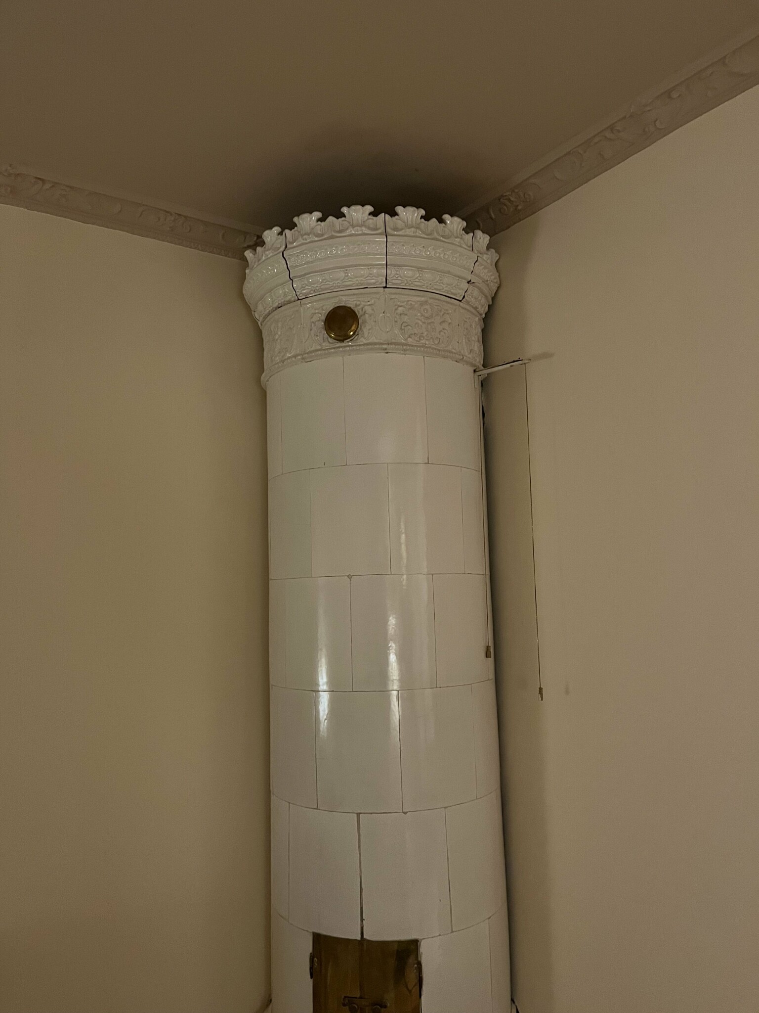

Mura upp en kakelugn på egen hand?
· Stockholms
· 977 inlägg
Suveränt jobbat. Svårigheter och lärdomar?
Det var ett mycket roligt jobb, jag brukar inte mura så där väldigt ofta annars heller även om det händer.Anders_Roslagen skrev:
Jag valde dessutom endast manuella verktyg, så det blev ett riktigt hantverk, och varje sten eller kakel var en individ med en egen utmaning. Samtidigt var det lite spännande att väcka den hög med sten som legat i en loge i över 50 år.
Summa summarum skitroligt!
Lärdomarna är väl att det mesta går om man är envis och tror på sig själv och inte lyssnar för mycket på all negativa "bättre vetande" runt om kring en..
Här fick även "skynda långsamt" en ny innebörd.
Svårigheter...nja det var mest innan när jag försökte läsa på om hur man gör tycker jag..när jag väl trodde jag hade grepp om det så var det bara att köra på.
Sen var det ett pusslande innan stenarna låg i rätt ordning på golvet innan uppsättningen.
(Köpte den omärkt)

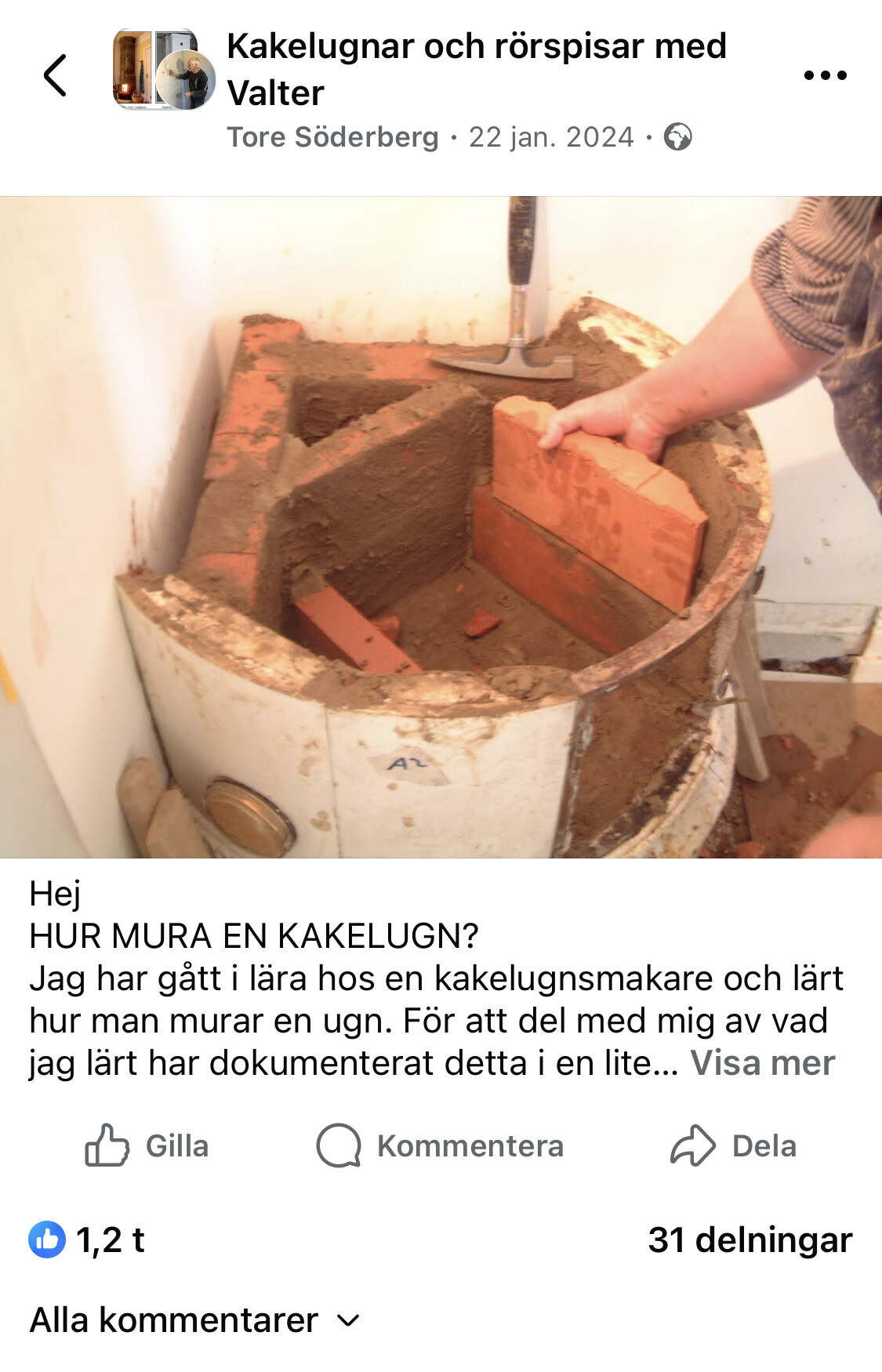

Hej jag har praktiserat hos en kakelugnsmakare och därefter murat ett par ugnar själv. Samtidigt skrev jag en guide om hur man gör. Jag har klippt in den nedan. Dock kommer bilderna inte med. Skall försöka ordna detta med administratören. Om du mejlar mig svarar jag med komplett dokument.
Återkommer i ärendet./ Tore

Det kan vara av stort värde att själv nedmontera en inköpt ugn. Man kan då säkerställa dokumentation genom märkning och fotografering.
Nedmonteringen börjar med bekröningen närmast väggarna tas bort genom att med handen stöta snett uppåt innåt. Detta för att undvika att få urflisningar i glasyren på framsidan. Arbeta dig sedan in mot mittkaklen. Det brukar gå ganska lätt att få loss detta skift. Inga verktyg får användas från ugnens utsida.
Därefter kan det bli nödvändigt att med hammare och huggmejsel eller kraftig skruvmejsel avlägsna teglet bakom nästa skift. När detta är gjort kan även dett skift demonteras från vägg mot centrum med handkraft. Ruska och dunka med handkraft uppåt innåt så brukar delarna släppa mer eller mindre lätt. Om någon del är svår att få loss kan man blöta fogarna med en våt svamp och därefter kratsa bort bruket med skruvmejsel eller liknande. Detta kan vid svåra fall göras i flera omgångar.
Mät ugnens diameter under rivningen då du lätt kan lägga ett måttband diametralt över ugnen. Anteckna och spara viktig uppgift vid monteringen. Fotografera gärna steg för steg. Slösa på fotograferandet.
Jobba dig nedåt skift för skift med att först ta ur teglet och därefter kakelplattorna. Om du gör en omsättning av en ugn kan som regel foten (A-skiftet) och eventuellt fotsims (B-skiftet) lämnas kvar. Eldstadsbotten under fyren brukar dock vara slitet och behöva bytas.
Om du även demonterar foten och skall göra en omsättning kan du först rita av ugnens placering på eldstadsplanet (golvet) för att lätt återmontera på samma plats.

9 Fyllning av kakel
På kaklets baksida bildar steget även kallad rumpen en skål. Denna skål skall vara fylld med 50 mm tegel. I en nedmonterad ugn sitter ofta fyllningen kvar. Om den verkar välgjord och sitter väl fast kan man gärna låta den sitta kvar. Genom att knacka på kaklet kan man som regel avgöra om fyllningen sitter lös eller inte. Ett platt dött ljud vittnar om en fast fyllning medan ett ihåligt ljud skvallrar om en lös fyllning. Om fyllningen är lös eller illa gjord bör den göras om. För att ta ur fyllningen läggs hela kaklet i blöt cirka en timme. Bruket suger då upp vatten och mjuknar varefter det lätt kratsas ut och teglet kan plockas ur. Kaklen återfylles med 50 mm tegel hugget väl i mått samt lerbruk.
Några föredrar att först mura upp ett skift och låta det torka fast och därefter mura i fyllning. Detta därför att det är lättare att hantera de ofylda kaklen vid uppsättning då de är betydligt lättare. Andra föredrar att mura upp redan fyllda kakel. Båda sätten fungerar.

En kakelugn bör sluta 5-15 cm från taket. Man bör hellst inte kapa kakelskiften. Däremot kan ett skift tas bort för att göra ugnen lägre. Detta bör dock göras efter kontroll av ugnens utseende efter det att skiftet tagits bort.
Höga smala ugnar kan ofta se minst lika fina ut efter det att man tagit bort ett skift. Andra ugnar ser dock stympade ut om man gör dem lägre.
På ugnen intill har två skift tagits bort från övre livet. Ugnen har fått fel proportion. Undvik detta. Köp hellre en annan ugn.

Innan murningen börjar ritar man en cirkel på fotsimsen. Cirkels radie skall vara den du fick för ugnens nedre liv vid uppmätningen. Detta är viktigt då det styr ugnens vidare form.
Placera nu luckram och kakel på cirkeln och fixera dem med stödbrädor och tegel. Mellan luckramen och intilligande kakel skall det vara en brukfog om minst 5 mm. Justera med träkilarna så att du minimerar spalterna mellan kaklen. Spalten mot väggen skall bli 2-3 cm på båda sidorna eller för en mittbandare ingen spalt alls. Därefter murar du ihop dem med lerbruk och svick.
Mura bakmuren med tretums stortegel. Muren skall stå cirka fem centimeter från väggen. Detta för att undvika att den blir synlig längre upp i springan mellan ugn och vägg. Denna spalt ger även möjlighet till luftcirkuilation bakom ugnen. Varje skift i bakmuren skall muras mot väggen med sin kortsida. Fyll fogarna helt på murens baksida med handen. Mura fast tegelpannebitar över fogarna mellan kakelplattorna. Se bild i punkt 11.8 för D-skiftet.
Eldstaden muras normalt med tvåtums stortegel liksom hela kanalsystemet. Även här kan man med fördel använda eldfast gult tegel men vanligt murtegel ger ett också ett gott resultat.
Börja med eldstadens inre vägg som bildar blindkanalen. Stenarna hugges i ändarna till 45 grader för god anslutning till bakmuren. Stryk alla synliga ytor med bruk i ett tunt skikt. Detta går lättast att göra med handen och sedan släta ut med pensel. Stenarna i sidoväggarna muras rakt mot bakväggen men hugges sneda i andra änden för god anslutning till ugnens insida.
11.8 D-skiftet och mittbandet (E-skiftet)
I D-skiftet skall kanalsystemet börja byggas. Först muras kakelväggen upp på samma sätt som för C-skiftet. Kaklen placeras ut på träkilar till bästa passning och fixeras med brädor och tegelsten. När god passning uppnåtts fylles fogarna med lerbruk och svick.
Lägg märke till de långsmala bitarna av tegelpannor som murats över vertikala och horisontella kakelfogar. Detta skall göras för alla skift i hela ugnen.
Mura nu bakmur och blindkanalen. Muren för blindkanalen skall i detta skift börja luta bakåt och därmed blir allt mindre. Ugnen skall förstärkas över luckramen med ett extra tretums tegelskikt som hugges för att följa ugnsväggen. Detta eftersom påfrestningen från elden här är extra stark. Denna förstärkning skall vila på eldstadens sidoväggar. Alla väggarna stryks med ett lager lerbruk.
Nu muras de första skiljetungorna som skall vila på eldstadens sidomurar. Tungorana placeras så att stig- och sjunkkanalerna blir lika stora. Samtidigt muras fortsättning på eldstadens sidoväggar som nu skall börja luta mot varandra för att göra mittkanalen smalare och därmed ge större utrymme för sidokanalerna.

8 Håll ugnen ren från aska som hindrar förbränningen
11.1 Foten (A-skiftet)
Det är mycket viktigt att tegel och kakel är våta vid inmurning. Detta för att lerbruket skall få god vidhäftning. Doppa därför tegel och kakel och svick (tegelskärv) i vatten före inmurning. Använd murslev och gärna händerna då du murar. Bruket är helt ofarligt för huden till skillnad från murbruk som är frätande.
Svick hugger man en hög innan man börjar murningen. Svicken skall vara av olika storlekar och form så att man har att välja mellan under murningen. Ett ”medelsvick” är ca 5 x 5 x 1 cm.
Kontrollera att eldstadsplanet (underlaget) är plant och vågrät. Eventuellt måste fotens läge justeras för fel i underlaget. Detta görs med träkilar under kaklen vid utplacering.
Placera ut fotkaklen med anslutning mot väggarna. Stöd dem genom att placera en stödbräda och ett tegel på varje kakel enligt bilden. Passa in kaklen till varandra med hjälp av träkilar så att de hamnar hörn i hörn i överkant och där bildar en obruten linje.
När alla positioner stämmer petas bruk in under mittkaklet varefter våta svick försiktigt petas in i bruket så mycket det får plats. Därefter behandlas vertikala fogar på samma sätt. Proceduren upprepas för alla kalekn från mitt mot vägg.
När kaklen torkat fast kan brädorna tas bort och kaklen fyllas om detta inte redan är gjort. Fyllningsstenen närmast väggen snedhugges för god anslutning mot väggen. När alla kakel är på plats muras bakmuren med tretumstegel och 5-10 mm tjocka fogar tätt mot väggen. ”Saxa” stenarna och förskjut därmed fogarna.
Mura en vägg i direkt anslutning till fotkaklen. Denna mur skall fixera fotkaklen mot varandra. Mura först en remsa tegelpanna över varje fog. Mura därefter tretumstegel runt ugnen enligt bilden. Knacka stenarna till att följa rundningen på insidan. Förskjut fogarna.
Fyll foten med tegel. Använd gärna begagnade eller sekunda tegel. Fyll med lerbruk runt teglet. Fyll foten till samma nivå som fotkaklen. Släta till ytan med lerbruk.
Om avbrott görs i arbetet fuktas alla ytor med spryflaskan före återstart.
11.2 Fotsims (B-skiftet)
Fyll simsen med tegelsten och lerabruk före murningen. Det är svårare att göra efter montering då det är trångt och små tegelbitar. Lägg upp alla sims till så god passning som möjligt. Palla under dem med tegelsvick så att de ligger stabilt. Mura fast dem med lerbruk och tegelsvick.
Eldstadsbotten muras vanligtvis med tvåtum liggande tegel och läggs ut på samma sätt som sista lagret i fyllningen av foten på bilden ovan. Man kan med fördel använda eldfast tegel i eldstadsbotten om ugnen kommer att eldas mycket annars duger vanligt murtegel. Hugg stenarna till att passa väl innanför fotsimsen. Anpassa tjoklek på lerbruket så att eldstadsbotten kommer i nivå med fotsimsens ovankant. Fyll väl mellan tegelstenarna och täck ytan med ett tunt lager bruk.
11.3 Luckramsskiftet (C-skiftet)
Tips
Lägg en plastkasse eller liknande i botten av sidokanalerna innanför sotluckorna. Det underlättar uttag av nedfallet bruk. Rensa dessa utrymmen varje dag efter arbetet. Om bruket torkat blir det betydligt jobbigare.
11.9 Första skiftet i övre livet (F-skiftet)
Rita nu upp cirkeln för övre livet på mittbandet med en passare. Detta för att överlivet skall få sin riktiga form. Placera nu ut alla kakel i F-skiftet på den uppritade cirkeln med hjälp av träkilar och fixera med bräder och tegel som tidigare. Det skall bli en spalt på var sida om ca 2 cm mellan kakel och vägg. Fäst ihop kaklen med bruk och svick som tidigare.
Då bruket ”tagit” muras kanalsystemet. Blindkanalen skall nu vara mycket liten. Sidväggarna muras hela tiden rakt mot bakväggen men anpassas på andra sidan mot ugnens insida.
11.10 Skiften till vändningen (här G-skiftet)
Cirka 350 mm under spjället avslutas murning av skiljetungorna. Vid normal takhöjd om cirka 2,5 meter är det efter G-skiftet men detta kan naturligvis variera med takhöjden. Till denna höjd muras och färdigställs som för tidigare skift.
11.11 Vändningen (här H-skiftet)
Från bakmur till framkant på de tvärgående skiljetungorna muras ett ”sadeltak” i form av två tegel lutade mot varandra och som huggits för att ansluta mot varandra. På detta och skiljetungorna muras en vägg upp till spjällbotten. Denna vägg lutas något framåt för att ge mer plats för spjället. Avståndet från ”sadeltakets” nock upp till spjällbotten bör vara minst 150 gärna 200 mm.
En ställning att stå på är bra att ha vid arbete på höjder strax under taket. Detta kan även lösas med ett par enkla träbockar och ett par plankor. I hinkarna ryms bruk och vatten för att doppa tegel och kakel i.
11.12 Spjällbotten
Spjällbotten muras med tvåtums liggande stortegel. Dessa skall ha stöd av bakmuren, den tvärgående skiljetungan samt ugnsmurens insida. Placera teglet för bästa möjliga stöd samt så att en öppning uppstår för spjället. Öppningen skall orienteras i förhållande till spjälledaren och så att öppningen hamnar mitt för spjället. Före spjällbotten muras spjälledaren fast.
Spjällbotten muras tätt mot väggarna utan spalt. Hugg teglen till rätt form samt fyll ordentligt med bruk. Spjällbotten är det mest kritiska momentet med tanke på ugnens täthet.
11.13 Spjäll och stos
Spjällram läggs i bruk runt rökhålet. Mura ett skikt med remsor av tegelpannor och bruk upp i nivå med spjällramens ovansida. En ficka lämnas för att spjället skall kunna skjutas mot spjälledaren.
Dra ut spjället till full rökhålsöppning . Mura där ett stopp till höger om spjällbladet i bild för att begränsa spjällets slaglängd.
Fixera nu rörstosen i skorstenen med bruk och tegelsvick. Gör en mjuk övergång mellan skorstenspipa och kakelugn för att underlätta sotning. Mura därefter en mur på var sida om stosen ut över spjället. Se till att spjället hela tiden har fritt lopp i sin ficka. Den kanal som bildas mellan dessa stenar skall ledas fram till den övre sotluckan. Kanalen muras tät mot skorstenen och täcks i hela sin längd med ett lock av liggande tegel. Bestryk alla ytor med ett lager bruk.
11.14 Fris och krön
Frisskiftet muras på samma sätt som tidigare skift. Detta skift skall täta bakåt mot sotningskanalen.
Krönet fyller ingen praktisk funktion utan är endast för uteendets skull. Ofta har krönet större diameter än ugnens liv. Därför muras hela tegel fast i kronkaklen sedan de huggits kilformiga för att passa in i kaklen. Detta för att fungera som motvikter så att kaklen inte riskerar att falla ut. Fyll med bruk och tegelsvick under de utskjutande teglen till att frisen får rätt position.
11.15 Fogning
Före fogningen skall ugnen tvättas ren. Detta görs med en tvättsvamp och vatten. Alla fogar skall vara fria från bruk.
Stryk därefter alla fogar med kakelfog med hjälp av en gummispackel. Kakelfog finns i vitt och grått. Om annan färg önskas måste man blanda i pigment. Använd vattenbaserat konstnärspigment. Blanda mycket väl ett par dl för en normalugn.
När fogen är torr torkas ugnen av först med en fuktig trasa och därefter putsar man med torr trasa.
12 Vad kostar det (2013)
Naturligtvis varierar kostnaden mycket beroende på vilken ugn du köper och hur den sätts upp. Följande uppskattningar gäller en vanlig rund jugendugn från början av 1900-talet. Det finns ugnar på marknaden från cirka 5000 kr om du väljer en enkel ugn utan mittband och river den själv. Jag har valt en ugn med mittband i hyggligt skick. Då landar priset runt 12 000 kr.
Ambitionen med denna skrift är att du skall klara jobbet själv vilket naturligtvis sparar en bra slant. En kakelugnsmakare tar ca 30 till 60 tusen kronor för uppsättning av en enkel ugn. Idag reduceras dock denna kostnad med skattereduktionen ROT-avdraget.
Här förutsätts att du har alla verktyg och all utrustning. Kostaden för dessa tillkommer om de måste inhandlas.
Här följer några mycket grova uppskattningar av kostnaderna:
En begagnad rund jugendugn med mittband 12 000 kr
3-tums stortegel ,ca 100 st á 20 kr 2000 kr
2-tums stortegel, ca 80 st á 20 kr 1600 kr
Lera, 3 st säckar 20 kg á 200 kr 600 kr
Sand, 9 st säckar 20 kg á 50 kr 450 kr
Tegelpannor 10 st á 35 kr 350 kr
Täckmaterial, plast, papp 400 kr
Kakelfog en burk 100 kr
Summa kostnad 17500
13 Skötsel
13.1 Tvättning
Ugnen kan bli både dammig och sotig. Tvätta med svamp och ljummet vatten och rengöringsmedel. Tvätta inte ugnen då den är varm. Då finns risk för sprickbildning
13.2 Fogning
Efter en tids eldning kan fogmassan släppa i fogarna och behöva kompletteras för att ugnen skall se bra ut. Se punkt 11.15
13.3 Sotning
Då ugnen eldats en tid kan den behöva sotas. Detta görs med en sotviska med flexibelt långskaft som förs in i kanalerna via sotluckorna. Vid sotning skall spjället var öppet och allt annat stängt förutom den sotlucka som används. Tejpa gärna upp plastfolie på intilliggande väggar och golv vid sotning. Sotet svärtar häsynslöst! Raka försiktigt ut sotet på en tidning eller liknande.
13.4 Eldstadsunderhåll
Fogarna i eldstaden slits och och gröps ur med tiden. Man kan med fördel komplettera dessa med lerbruk efter några år. Gör rent omsorgsfullt i eldstaden med dammsugare. Blöt alla ytor och mura i lerbruk i fogarna. Stryk även eldstadens ytor med lerbruk. Detta förlänger livslängden för ugnen.
14 Litteratur och länkar
Bok Författare
Den verkliga kakelugnen Margareta Cramér
Den svenska kakelugnen Britt Tunander
Den svenska kakelugnen Susanna Scherman
Termisk utvärdering av kakelugn Ulf Linder
Vedeldning genom tiderna Hugo Larsson
Husets hjärta Hans Mårtensson
Så renoveras torp och gårdar Ove Hidemark
Ved Lars Mytting
Kompendium Förlag
Reparation och restaurering. Kakelugnar Liber Byggetreprenörerna
Länkar
http://www.isander.se/Kakelugnsbygge.html
www.blocket.se
http://sv.wikipedia.org/wiki/Kakelugn
15 Eldningsinstruktion för kakelugn
En kakelugn skall eldas med förstånd för att få ett långt liv. Den får inte hetseldas utan skall brinna med en liten brasa med måttlig lufttillförsel. Ugnen skall värmas upp långsamt för att inte få för stora värmerörelser mellan dess delar. Följ dessa råd för en problemfri tid med din kakelugn.
1 Öppna spjället helt
2 Förbered en brasa med knölat papper, klenved och ett några torra klabbar.
3 Tänd brasan och stäng innerluckorna samt öppna de två små draghålen i innerluckorna. Ytteluckorna skall alltid vara öppna under eldning.
4 Låt brasan ta fart ca 10 minuter, stäng därefter draghålen och skjut spjället till ett läge där brasan brinner lungt och tyst.
5 Om du vill fylla på - öppna spjället och luckorna och lägg på ett par klabbar samt återställ luckor och spjäll.
6 När merparten av brasan brunnit ner öppnas spjäll och luckor. Rör om i glöden så att obränd ved blir liggande på glöden. Luckorna stängs och spjället skjuts tillbaka.
7 När all ved brunnit upp och inga blå lågor syns stängs spjället helt. Detta eftersom ingen koloxid bildas av glödbädden och man inte vill släppa ut värmen genom skorstenen. Ugnen värmer nu flera timmar.
