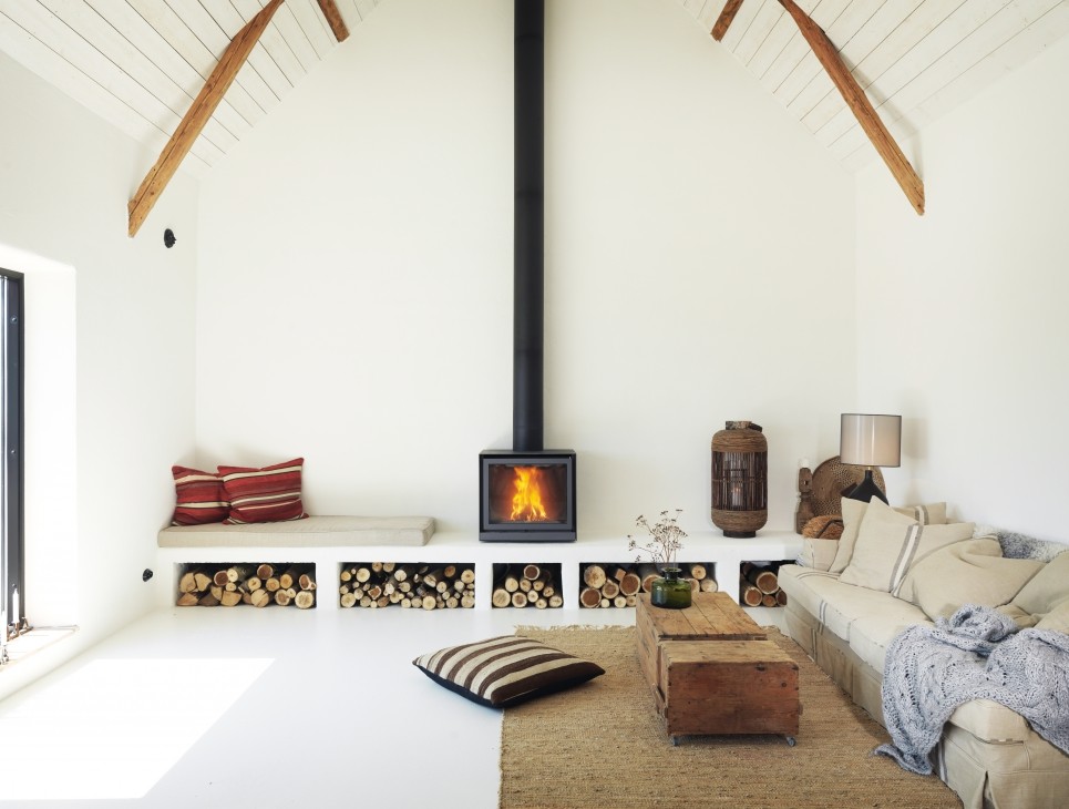

Nu börjar det bli kallt ute och tankarna på kamin kommer åter. Vi har bestämt oss för kaminen, men planlösningen i vardagsrummet gör oss begränsade i placering. Lösningen får bli en bänk som fungerar som stöd för både kamin, och som tvbänk med plats för all diverse elektronik,. Se bifogad bild.
Så då till det rent byggnadstekniska. Min första tanke är leca som putsas och målas. En enkel konstruktion utan krussiduller. Men då stöter jag på problem nr 1.
Lecablock som jag hittar är endast 60 cm breda. Det skulle innebära att de tvärgående/överliggande lecablocken skulle begränsa vedfack/elektronikfack till en bredd av 40 cm, (räknat på 10 cm överlappning). Enligt bilden som bifogas är ju enbart ett fack ca 40 cm brett. De övriga facken ser ju ut att vara ca 80-100 cm breda, något som är klart snyggare. Hur löser jag detta enklast ? finns det längre lecablock ?, Går lecablock att skarva ?, Lägga i armeringsjärn eller gjuta u-block ? .
Sammanfattningsvis, hur bygger jag enklast en bänk som påminner om den på bilden ?
Är helt novis på detta.
Trevlig helg och tack på förhand !

Vilka fördelar i konstruktionen får jag av tegel ? Leca känns onekligen mer lättjobbat för en sån som mig. ? Plattjärn och leca är det en combo som kan fungera lika bra ? . Jag tänker att plattjärnet isåfall kan döljas i Lecans spår, och på så sätt muras in och döljas .

Om du ska ha putsad yta så kör du med leca.
Finns långa balkar att köpa.
http://www.weber.se/leca-registred-produkter/produkter/leca-reg-block.html
Anledningen till det smalare facket på bilden är nog belastningen från kaminen.
Det går att göra det facket bredare, men då måste det förstärkas betydligt mer.
Jag har läst mig till att lecablock inte ska exponeras för hög värme eftersom att klinkerkulorna är cementbundna. Cementen tål helt enkelt inte värme och blocket vittrar.
Gäller detta i praktiken när man ställer en kamin på lecablock? Blir kaminen så varm undertill att lecablocken snabbt åldras?
Nä, det är ingen fara med dyl kamin. Den kan stå på en plåt på ett trägolv, dvs undersidan kommer aldrig bli varmare än 50-60c normalt.
Sen murar man ju skorstenar med cementbruk, även om de vittrar lite så pratar vi 25-30år mellan renoveringar om det inte läcker in vatten i skorstenen?!
Nu kan jag inte svara generellt . Men kaminen som är på bilden , tillika den som vi valt har inbyggd brandvägg och är godkänd för att ställa direkt på trä.Claes Sörmland skrev:
Men ett svar vad som gäller generellt skulle uppskattas
Kan Webers Bi-stål vara ett alternativ ? Låta de horisontella blocken vila på Bi-stål för att avsluta med Bi-stål överst som sedan muras in ?
http://www.weber.se/leca-registred-produkter/produkter/leca-registred-tillbehor/bistal.html
Om man låter kaminen likt bilden vila på lecablock utan skarv , och räknar med att övriga fack ska klara en last på ca 100 kg( sittande person).
Stålen + murbruk/puts mellan och runt alla block kanske kan bli starkt nog ?
