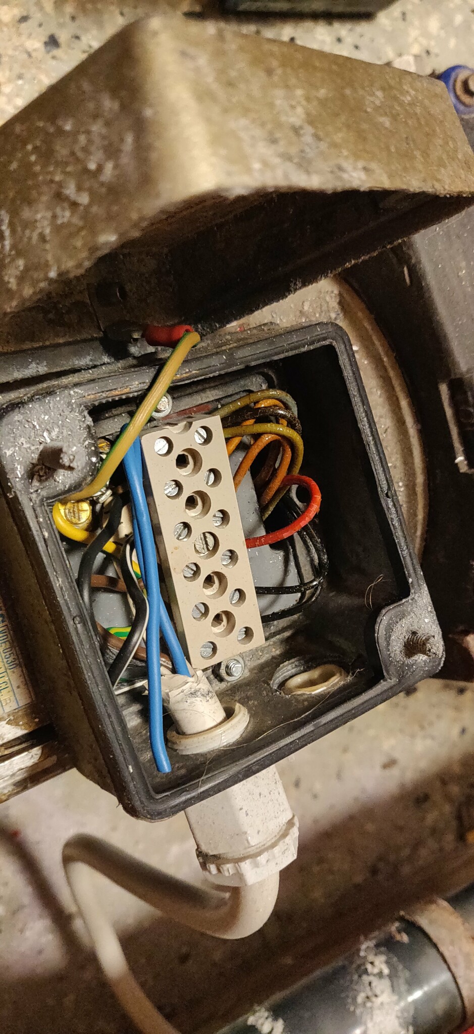

Någon som kan se på bilden eller vet varför motorn inte vill köra igång längre efter ett strömavbrott?

Det finns troligen ett motorskydd vid manöverlådan som troligen har löst ut.
tompaah7503
Det där är den. Det finns inget motorskydd i form av knapp att trycka på eller liknande.
Har du spänning fram till motorn? Om inte, kanske du ska leta lite bakåt i kedjan.
Vissa motorskydd återställs genom att trycka in ordinarie stoppknapp.
Edit:
Det där är kopplingslådan med anslutningsplintar.
Vad är det i andra änden på den vita kabeln?
Hur ser det ut där?
Hur ser det ut ännu tidigare i matningen till motorn?
Vad är det som startar/stoppar motorn?
Vissa motorskydd sitter "dålda" i kopplingslåda.

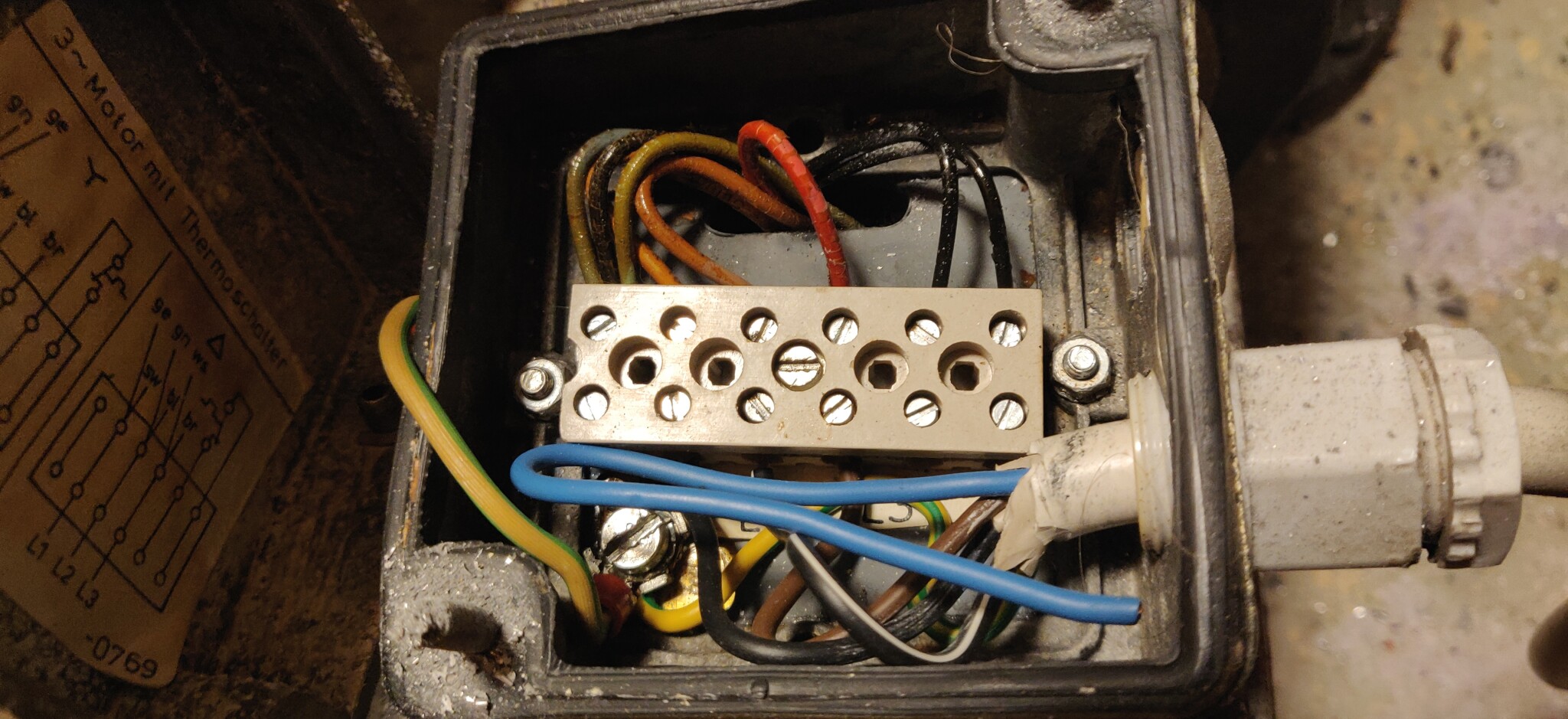

Nej, det går inte att säga nånting utifrån en bild på några sladdar i olika färger. Har du gjort den mest grundläggande felsökningen och kontrollerat säkringar och mätt att det är spänning fram till motorn på alla faser?

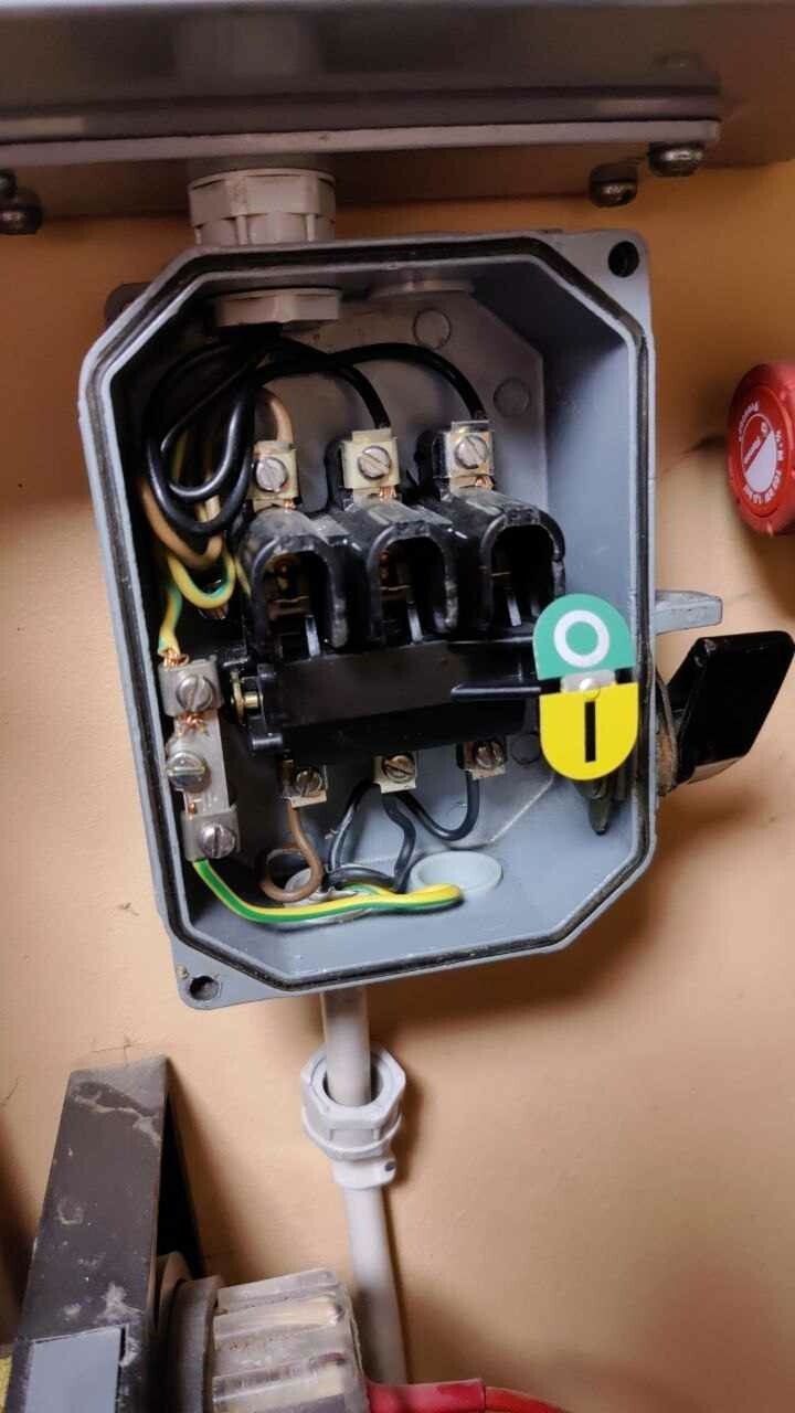

Se bilder.
Denna strömbrytare sitter direkt innan motorn, den vita kabeln går dit. Kanske har man använt denna som motorskydd. Vi har slagit på/av motorn med hjälp av den, för det inte funnits något annat att köra igång den på. Efter strömavbrottet har det inte funkat att "slå på" den strömbrytaren som vanligt längre.

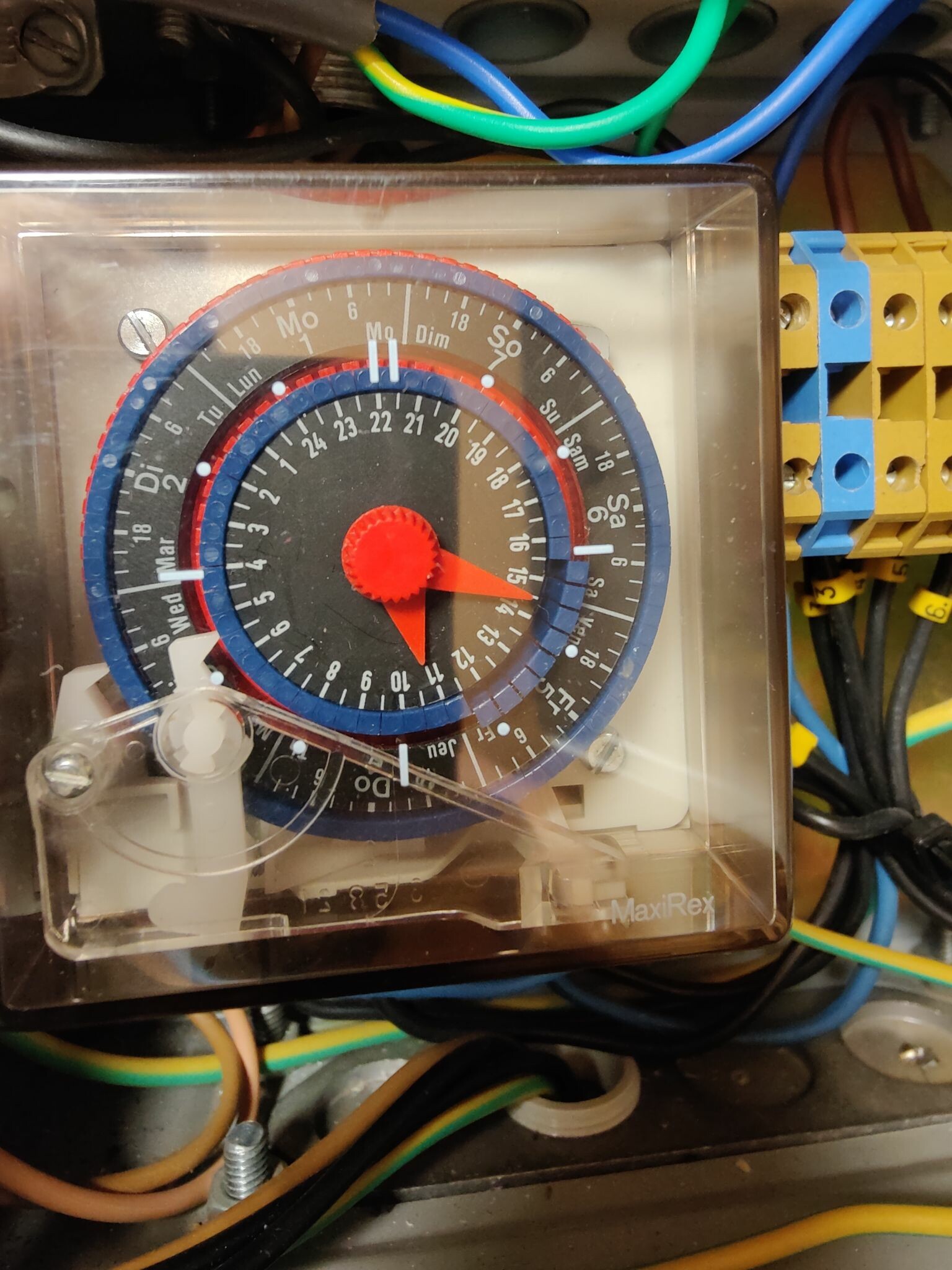

Innan strömbrytaren med switch on/off knapp sitter en timer/ur, se bild. Den tickar på som vanligt även efter strömavbrottet.
Enda anledningen till att jag öppnade kåpan för kabelanslutningar var för att i tidigare tråd uppmanades jag att göra det och leta efter motorskyddet där.

J Josth skrev:
Låter allvarligt med en motor installerad utan någon form av motorskydd. Om strömmen på en fas försvinner måste t.ex. strömmen på de övriga två faserna snabbt brytas bort för att motorlindningarna inte ska skadas. Det behöver också finnas skydd mot överström.
Jag vet.
Jag letade efter motorskyddet där, efter uppmaning från tidigare tråd att kontaktor och motorskydd ska sitta där.

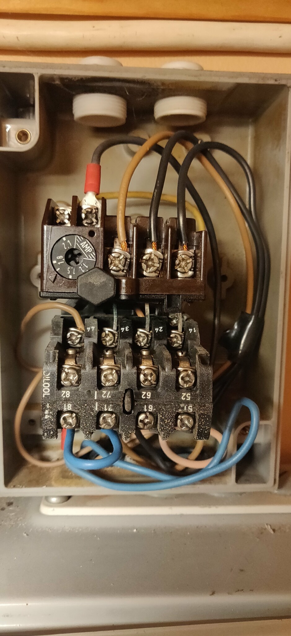

Som jag frågade om i den andra tråden:
[länk]
Vad är det i den vita lådan ovanför lådan med tidrelä?
Oj, jag tolkade verkligen att du menade kåpan därnere som jag hade ringat in. Förstår nu att du menade det som satt över tidur.
[länk]
Såhär ser det ut i alla fall:
Ovanför tidur:

Där har du kontaktor med motorskydd, motorskyddet är överst.
På nedre vänstra kanten på motorskyddet är det en svart knapp, tryck in den så återställs motorskyddet.
