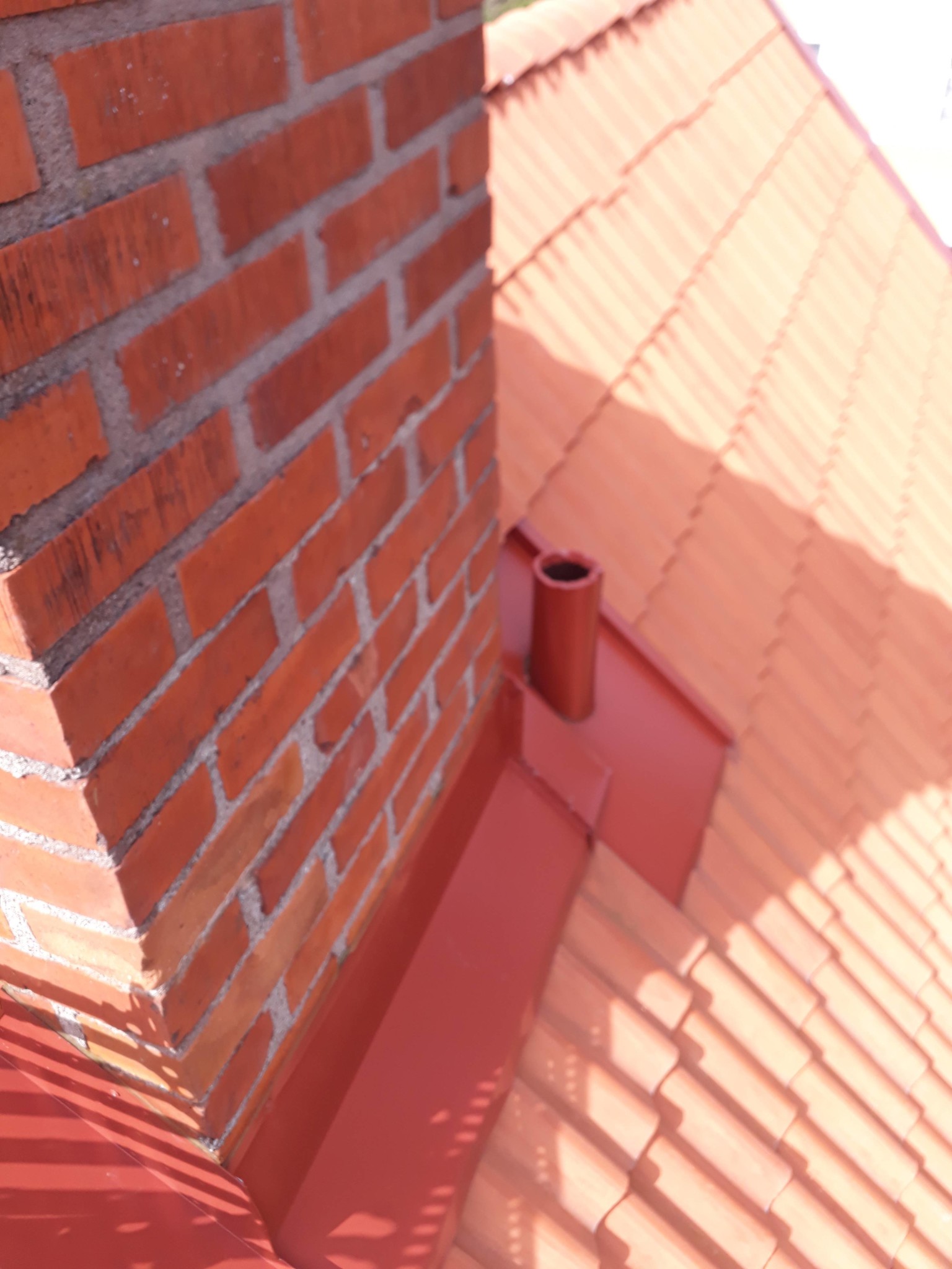

Hej! Var uppe på taket i annat ärende här om dagen o konstaterade att ventilationen från badrummen som mynnar ut på taket saknar 'tak' eller 'hatt'. Vill minnas att den gamla som byttes ut när vi lade om taket för 1,5 år sedan hade det (eller var krökt 180 grader..). Tittade mig omkring på grannahusen som delvis lagt om takten. Verkade som de som fått nytt plåtverk hade liknande frånluftshuv som jag medan de som inte bytt plåtverken hade antingen hatt eller krökta rör..
- Är det ett nytt påfund att ha det som jag har? Verkar så när jag googlade "frånluftshuv"..
- Hur skyddar de moderna mot regnvatten och vad är fördelen mot traditionell frånluftshuv?

Det är ju i princip ett öppet avloppsrör som går upp på taket så regn ska nog inte vara något problem.
Jag var orolig för att ”allmänt bös” skulle sätta igen röret så jag funderade på en bra lösning. Till slut hittade jag en liten tallriksventil som passade precis i röret. Öppnade ventilen så mycket det går, la en liten silikonfog och tryckte dit den. Har fungerat bra. Om det behövs eller inte är en annan sak...
Ja, jag hade detta med i beräkningen och var beredd att ta bort ventilen om det skulle frysa. Det har nu gått 16 år och har inte frusit någon gång. Dessutom, som du skriver, märker man tydligt om det skulle frysa.BengtH skrev:
