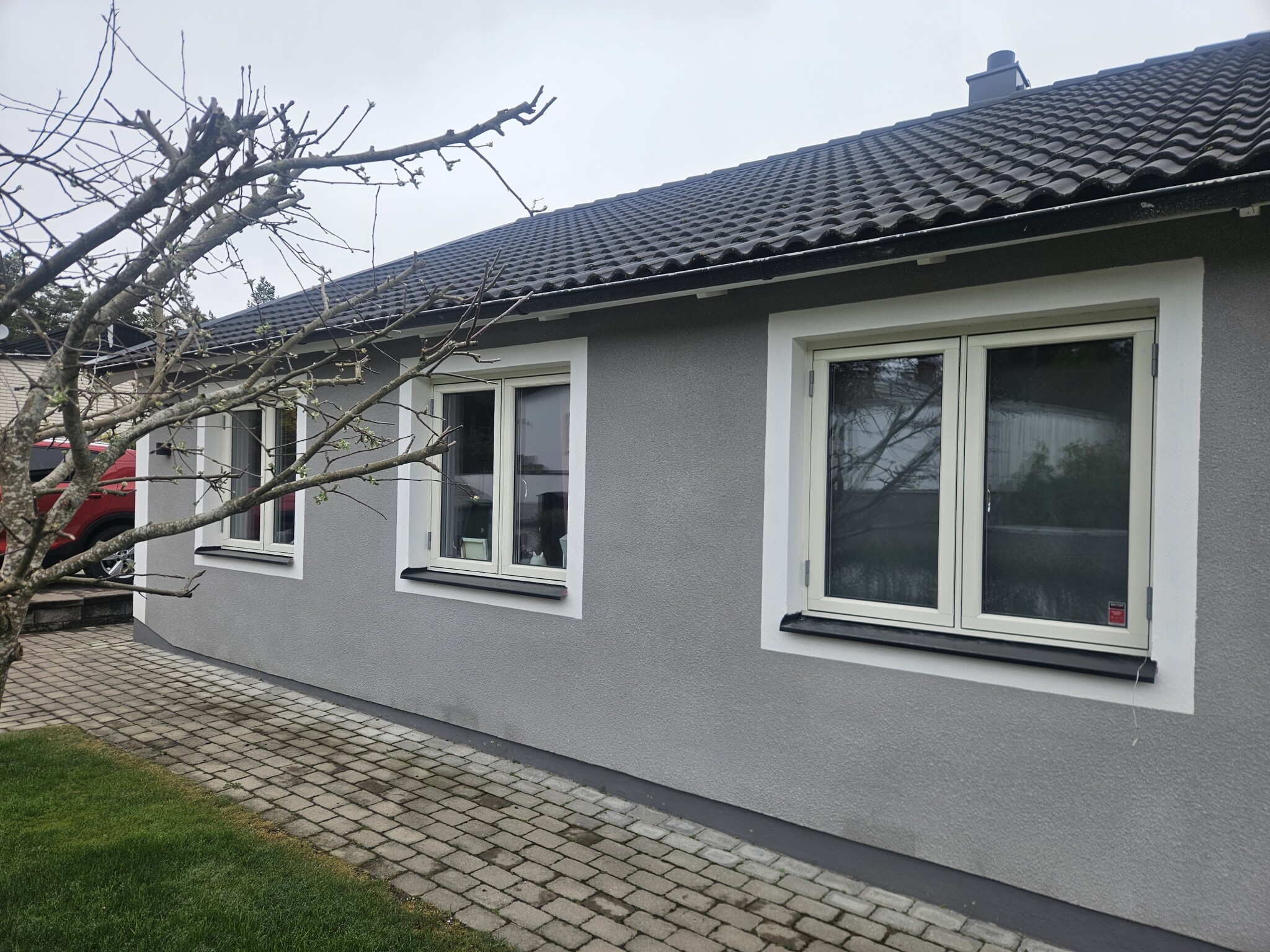

Men skulle vilja montera fönstermarkiser på dessa fönster
Det är putsad fasad med tegel innanför.

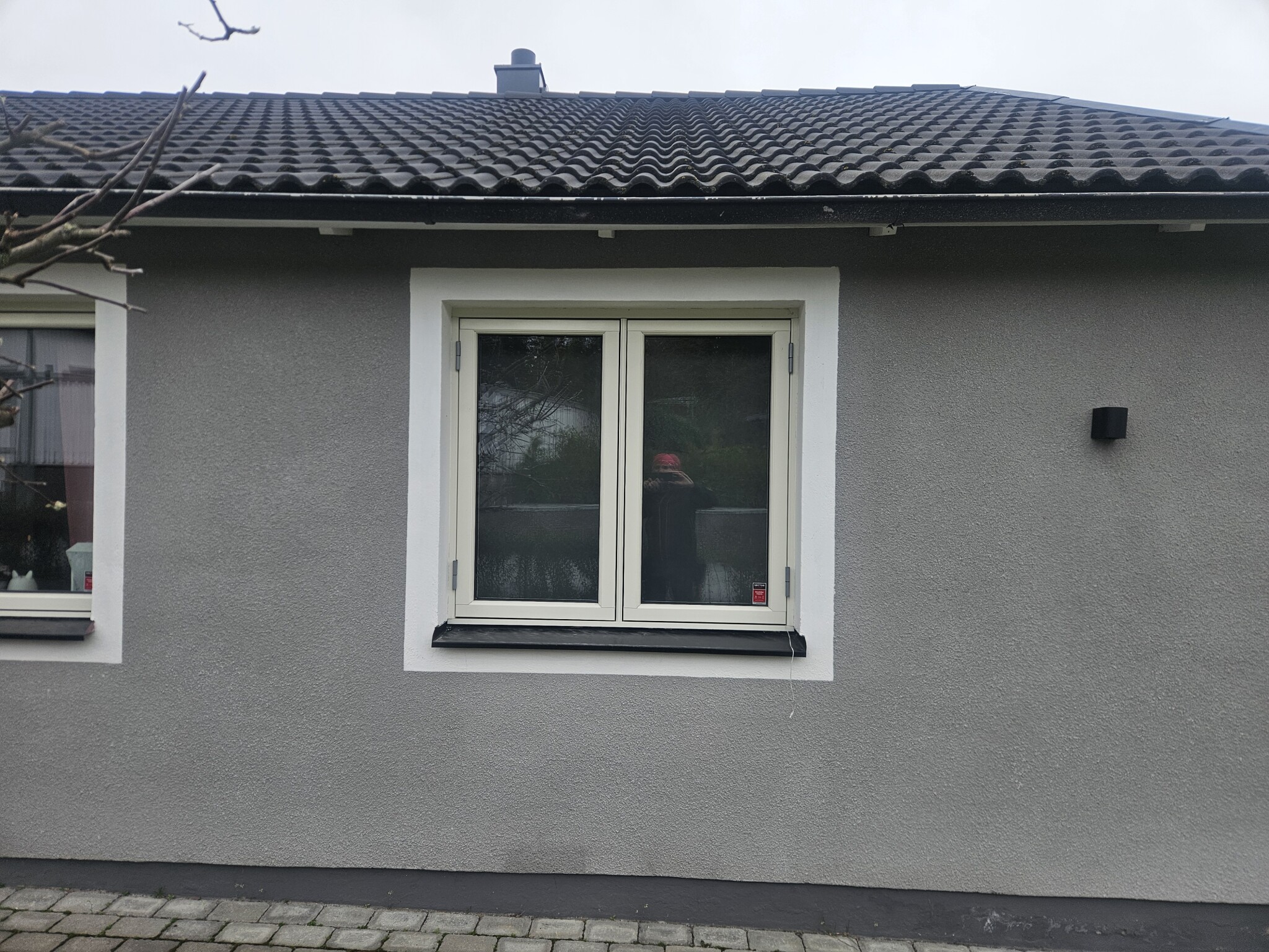

Fasad med ett dubbelglasfönster på ett hus med putsad yta, tegel bakom, frågan gäller montering av fönstermarkiser utan att skada putsen.
Putsad fasad med tre fönster och platt tak, stenläggning framför, träd till vänster. Fråga om montering av fönstermarkiser utan att skada puts.
Hur riskfyllt är det att montera detta utan att putsen spricker / faller isär?

Fönstren ser ut att sitta djupt, är huset tilläggsisolerat med mineralull och puts på gammal tegelfasad?
Tror att det bara är puts på teglet, men vet faktiskt inte.
Tidigare ägare som gjort det men de har inte nämnt något om tilläggsisolering.
/Jocce
Du bör se till att fästa i teglet och inte putsen alla fall. Då ska det inte vara några problem. Se till att montera markiserna på någon typ av tunnare distans så att det inte kan bli vattenansamling mot putsen.
