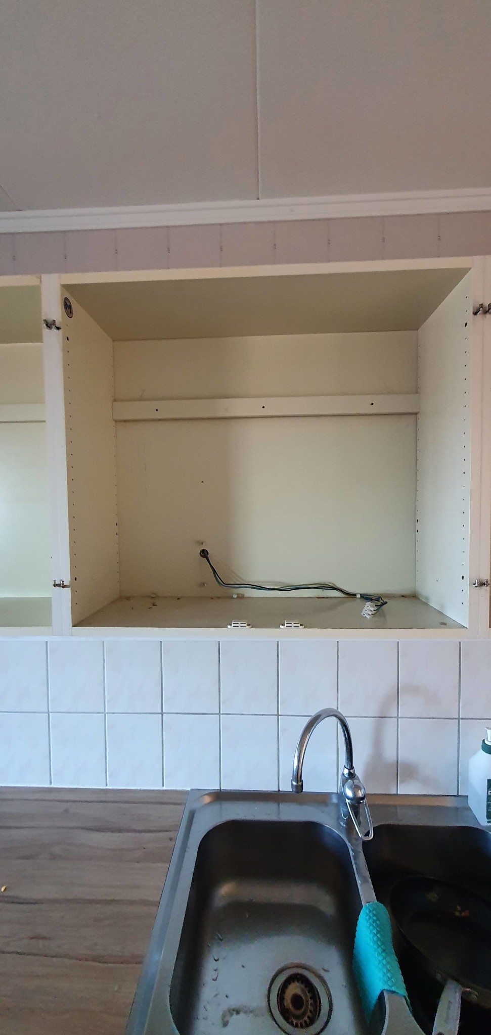

Hur tusan sitter skiten fast på för sätt? Alla synliga skruvar är borta skåpet hänger kvar lika hårt ändå !
  • Överskåp utan dörrar över diskho med synlig elinstallation och hyllplan.

Ska du spara skåpen?
Om inte så är det bara att slå sönder botten med en kofot eller liknande och sen plocka ner.
Är du säker på att de inte hänger på en skena? Pröva att lyfta dem, de har nog klibbat fast under åren.

De som är satt med skåpen brevid också?

Det ser ut som samma typ av skåp som jag hade.
Riv skiten med kofot. Mina skåp satt som satan på alla möjliga sätt. Stift, skruv, spik, lim och alla möjliga fästmetoder.
Det var ingen idé att spara på fula skåp enligt min mening.

Hur ser det ut på ovansidan, har man t.ex. målat ihop skåpet med väggen?
Så vitt jag kan se och minnas så bör skåpen vara tänkta att skruvas fast i den tvärgående listen samt i sidled mellan skåpen.
Tackar för alla svaren! det var mera våld som krävdes dom hade klibbat fast med varandra och med väggen 50 års matlagning har nog satt sina spår !
