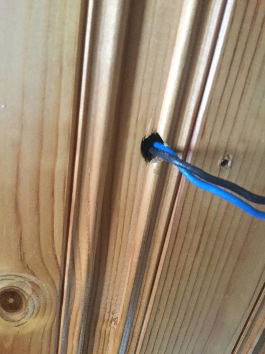

i vår stuga hänger kabeln ut från ett vp rör direkt ut från taket. Lampan ska hänga en bit bort. Hur gör man detta snyggast? Fördomar att man måste montera en takdosa så man få såga upp för? Sådan få man ta en kabellist från det nya laputtaget och dra vidare dit lampan ska. Taket ha träpanel
  • Kabel som sticker ut från ett VP-rör i ett träpaneltak.
Vulcan61
Fundera på att montera en låg rotdosa eller liknande. Sedan ett takuttag för kampa ovanför.

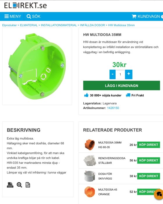

Nä blir ju inte så snyggt köra utanpåliggande. Fundera på denna multidosa. Bygger 35mm på djupet. Tror du om det
  • Grön lågprofil multidosa för innanförliggande elinstallationer, 35 mm djup, mot vit bakgrund.
S
Fungerar nog bra , lite knöligt att få dit den bara , men det får ta sin tid
Är lite svårt att få ett hål med röret där , du får nog försöka med lite diverse verktyg , så snålt hål som möjligt .
För att fästa den , in med en massa lim på ovansidan , kanterna och på dosan

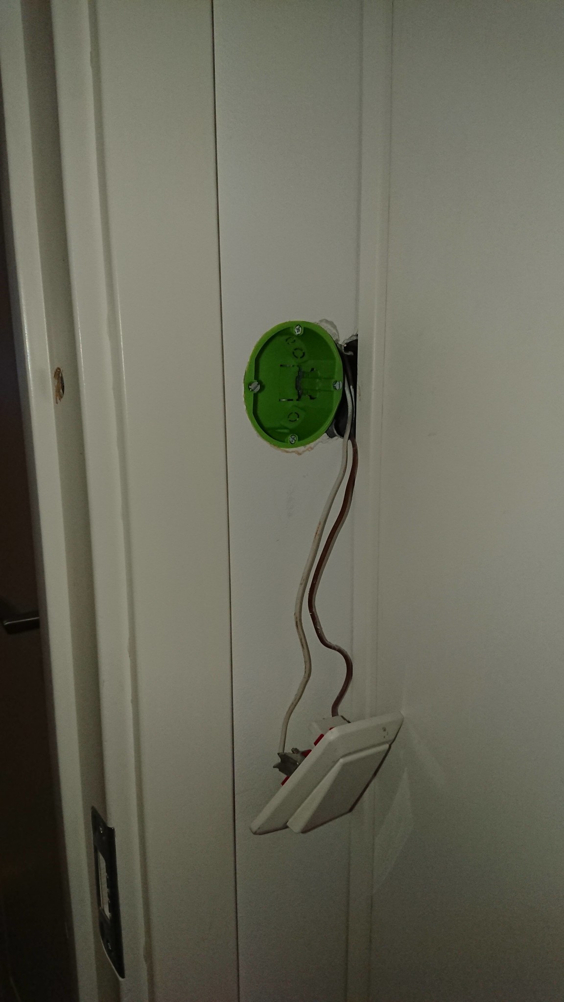

Den gröna dosan som du länkade fungerar hur bra som helst..
Det knepiga kan ju bli att göra hålet (68mm diam.) utan att skada kablarna. Sen bara att trä in ledarna och skjuta upp dosan och skruva åt.

Ja ha borrat ett hål ja körde med hålsåg 67mm hoppas hålet räcker till då ja inte hade 68mm. Körde utan borret i mitten så kom inte kablarna till skada. Tack
Det ska nog fungera, i värsta fall ksn du nog bara karva lite extra runt om med en kniv, eller en rasp/fil. Handlar ju om 1mm, så 0,5mm runt om på varje sida.

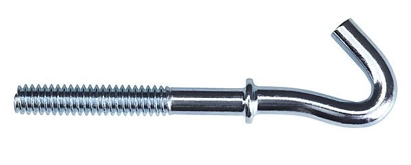

Tänkte på en sak. Alltså man måste väll fästa denna med mer än 2 skruv in i multidosan. Se väldigt klent ut hänga en lampa som enbar hålls ihop med 2 små skruv som låser i en multidosa av plast
  • Vitt takuttag med två skruvhål och en krok mot vit bakgrund.
Vulcan61, det är bara den vita plasten som fysiskt sitter i multidosan.

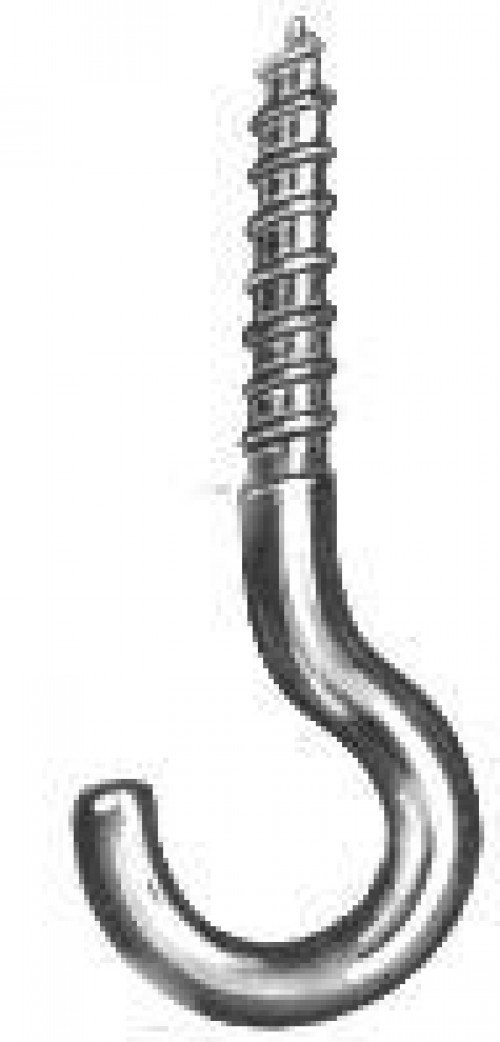

Kroken du ser i mitten går rakt igenom, och fästs normalt i en "gängad hona" av typ bultgänga i taket..
Det som kommer behövas här då det är tak av trä är att man köper typ en vanlig grövre skruv med krok i ena änden.
