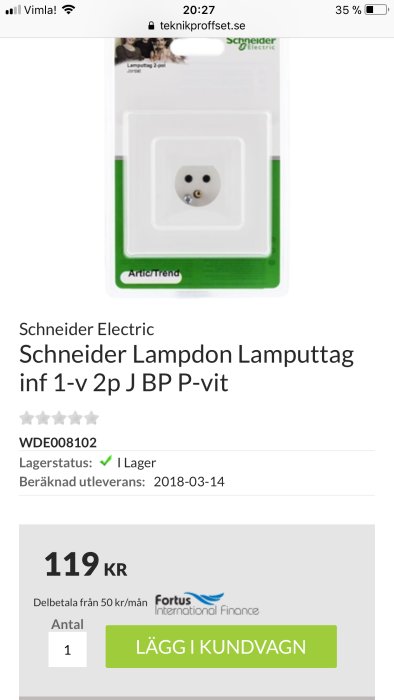

E elmont skrev:
Lamputtaget på bilden passar INTE i en apparatdosa (70 mm) och skruvarna i lamputtaget passar inte i dosans skruvhål.
Sätt utanpåliggande lamputtag av den typ som jag skrev tidigare.
Ja men ja ha ju gjort ett hål redan! Så du skulle låtit det uppsågade hålet vara kvar sen bara sätta över ett utanpåliggande
Är det inte så att du ska ha lampan på annat ställe? Isåfall är det väl bara att sätta ett lock med näsa lämplig mängd ekrk och ett utanpåliggande uttag med krok ?

Jo men detta är på ett ställe där kommer lampan sitta under uttaget. byter på ett par olika ställen. Detta uttaget skulle passa dosan.
Det är ju iof ett vägguttag men det funkar ju med en krok brevid
Yes vägg.. vi få se vad det bli inte lätt bestämma sig. Ska ja ha utanpåliggande så vill ja såga ut en kloss som täcker det hålet ja gjort. Känns fel på nått sätt täcka över det stora hålet med utanpåliggande rent av.. vill göra de så bra man kan och de se bra ut

Detta uttag täcker hålet är ca 80 mm cc på skruvhålen
Vulcan61
Jag skulle sätta det utanpåliggande lamputtaget över hålet som du gjort.
Jag skulle INTE använda det fyrkantiga och en krok på sidan om.

Ok detta är för tak passar apparatdosa 60mm står det. Ja ha beställt utanpåliggande på 2 ställen så få se hur de set ut sen.

Produktinformation
Lamputtag 6A IP20 för vägg- alternativt takmontage.Snabbanslutning, för infälld montering i apparatdosa c/c 60 mm eller kopplingsdosa c/c 67 mm. För utanpåliggande montage används dosa 21 mm.
Ja det passar i en apparatdosa och i en kopplingsdosa men ej i en takdosa, lägg en "hundring" till och sätt ett riktig lamputag. Det uttag som på den senaste bilden är av den typ som man normalt sätter på väggar (även om det är tillåtet i tak.
Men du gör som du vill och nu kan jag inte ge dig nått mer förslag så lycka till.

Finns det några snygga utanpåliggande? Svårt se på bild hur mycket dom bygger ut. Gilla ha infällt på det mesta nämligen!
Vulcan61
Ska man ha lampan precis under så ser man ju inte klumpen förståss! imen ja ska ha lampan en bit bort
Den föreslagna typen bygger max 15 mm i stället för dom infälldas 5 mm på några meters håll är det inte enkelt att se skillnad
