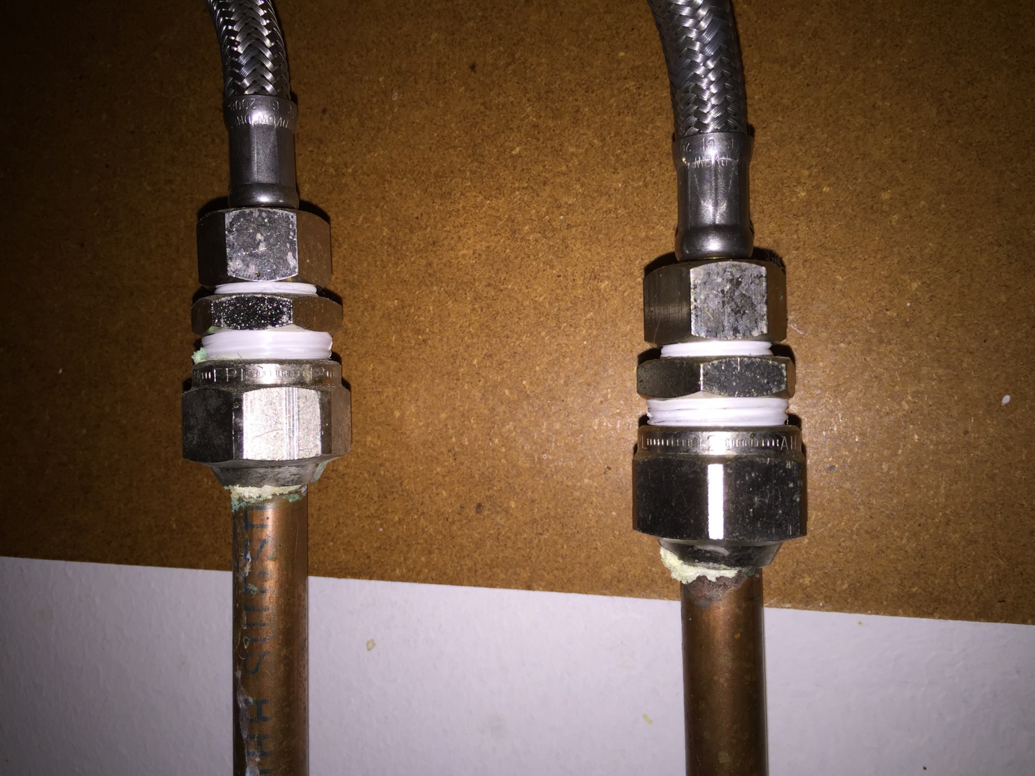

Ska riva mitt kök och tänkte då sätta kulventiler till blandaren. Ser nu ut som på bilden nedan. Det sitter en adapter från 20mm til 16mm utvändig gänga. Hittar inga ventiler som passar nån av dom... Ska jag bara plugga detta nu och låta rörisen som ska göra jobbet med resten av köket fixa en bättre lösning vid montering av ny blandare? Lite rådvill... :x
Man ska aldrig använda gängtape som det är gjort på bilden. Det är packningar som tätar i muttrarna uppåt och i klämringskopplingarna neråt är det konisk tätning mot klämringen.
Jag skulle kapat rören precis under befintliga muttrarna och monterat två 12x10 vatette ballofixer. Kasta bort mutter+kona på 10mm sidan så får du slät ansats som packningarna tätar mot i muttrarna uppåt. Ingen gängtape behövs.
RSK: 8546961
Googla på siffran med endast svenska resultat så får du upp flera internetbutiker som saluför dessa!
Följ monteringsanvisningen!
