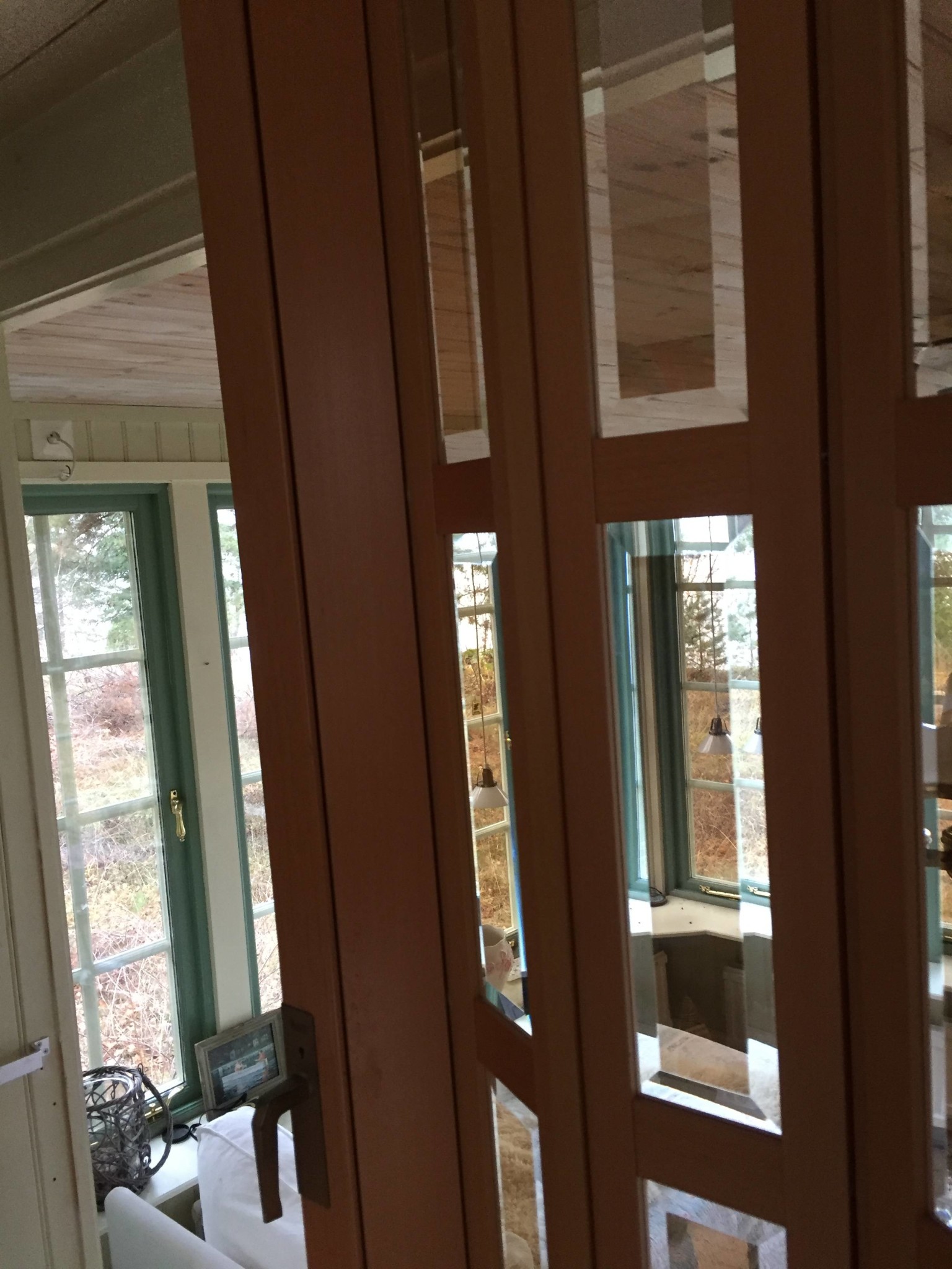

Kanske enklare om man tar ner dörrarna och kanske delar på dörrdelarna.
Maskera glaset.

Tack för svaret! Ja faner var det jag tänkte på, blev lite tokigt där. Min erfarenhet av målning är att det kan bli tjockt och att det t ex blir svårt att stänga byrålådor som är ommålade. Denna dörr har ju ett antal "leder" med gångjärn så jag tänker att risken är att den inte går att stänga i alla leder om jag målar. Vill ju gärna att den är helfärgad även där gångjärnen sitter...prototypen skrev:

Om det inte handlar om byggnadsvård så hade jag nog personligen tagit bort dörren och lämnat den på sprutmålning med 2K färg.Då blir det tunt och det sitter bra och slitstarkt.
