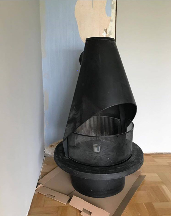

Jag och min sambo har fått en, enligt oss, riktig pärla till öppen spis. En äldre Jøtul från sent 70-tal. Vi har precis köpt hus och önskar installera denna i vardagsrummet. Vi har dock mött ett visst motstånd, både från den sotare som var här och från personal i diverse Elda-butiker(rimligt att de vill sälja nytt istället).
Det kunde det eventuellt röka in i rummet/problem med draget, bli kallare, hög vedförbrukning m.m.
Primärt är det mysfaktorn vi är ute efter, uppvärmningen är inte huvudsyftet.
Är det någon här som valt att sätta in en äldre öppen spis och stött på dessa problem eller inte alls känner igen något av det?
Bifoigar bild på spisen. Den ljusblå delen på väggen bakom är murstocken som har 4 kanaler.
Hoppas på lite hjälp i öppen spis-djungeln.

Som du säger tillför den inget till värmen och det är inte vanligt att kommunen kräver miljögodkända eldstäder för temporärt bruk, om det inte är i sådana områden där braskaminer av olägenhetsskäl är förbjudna.Men....tänk en gång till
en mindre brasa efter bakväggen klarar den säkert annars kompletterar du de nedre 15 cm av av gnistgallret med en plåtremsa som minskar öppningen och på så sätt ökar lufthastigheten in i eldstaden som då hindrar röken att komma ut i rummet, men nog passar den kanske bättre ute på altanen med en tillfällig etanolbrasa .
Ja, det kanske får lov att bli ett trevligt inslag på altanen istället.E exerg skrev:en mindre brasa efter bakväggen klarar den säkert annars kompletterar du de nedre 15 cm av av gnistgallret med en plåtremsa som minskar öppningen och på så sätt ökar lufthastigheten in i eldstaden som då hindrar röken att komma ut i rummet, men nog passar den kanske bättre ute på altanen med en tillfällig etanolbrasa .
