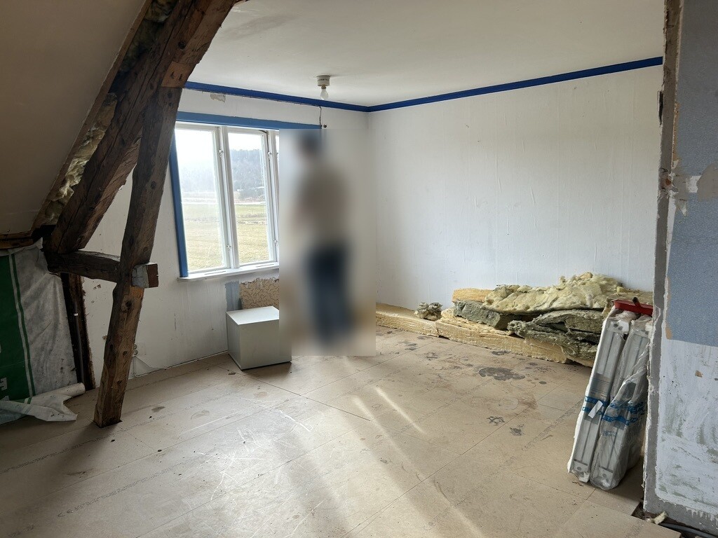

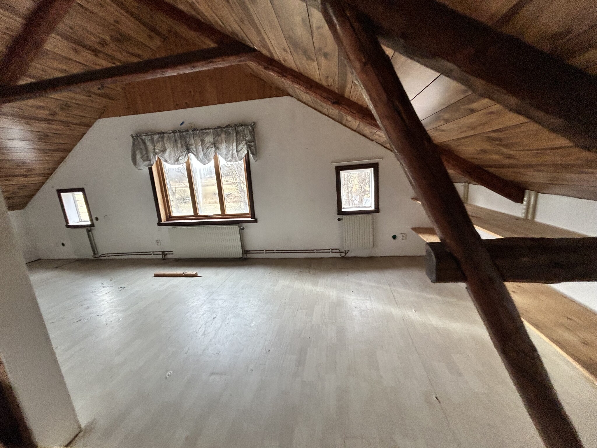

Vi ser över möjligheten att öppna upp till nock på övervåningen. Huset har kraftiga synliga takstolar och inga innerväggar på övervåningen, förutom en kvarvarande tunn vägg som vi planerar att riva.
Vi är nu inne på att ta bort det återstående innertaket och öppna upp till nock, för att få mer rymd och framhäva takstolarna. Frågan är: påverkar detta takets bärighet?
Om huset:
Om vi tar bort innertaket – är takstolarna konstruerade för att klara detta, eller riskerar vi att försvaga konstruktionen?
Jag bifogar en bild där takstolskonstruktionen framgår. I den redan höga delen av våningen så sitter det en fejkad takstol, men resterande takstolar på bilderna är riktiga. Är det någon här med erfarenhet som kan ge en bedömning eller tips på vad vi bör kontrollera innan vi eventuellt går vidare?
Om huset:
- Två våningar, timmerväggar på båda planen.
- Sadeltak med kraftiga synliga takstolar.
- Ingen mittvägg på övervåningen, vilket gör att taket verkar vila helt på ytterväggarna.
- Det finns en kvarvarande relativt tunn innervägg, som vi tror inte är bärande.
