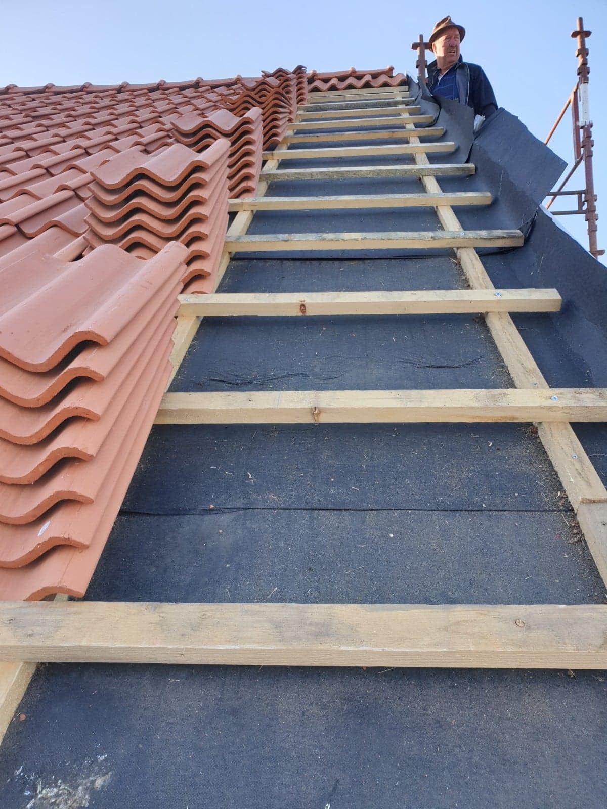

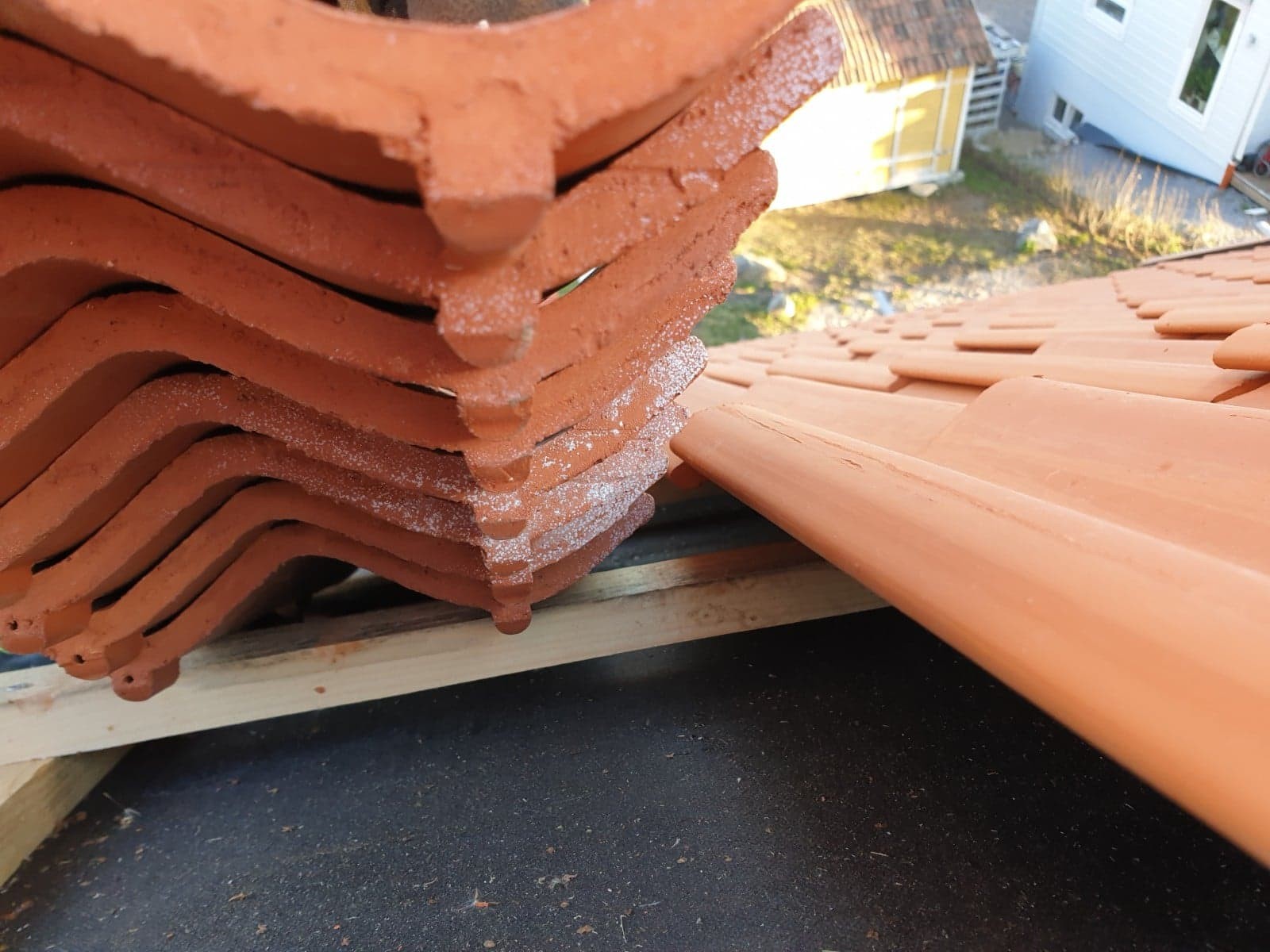

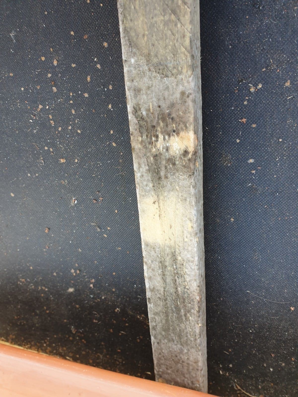

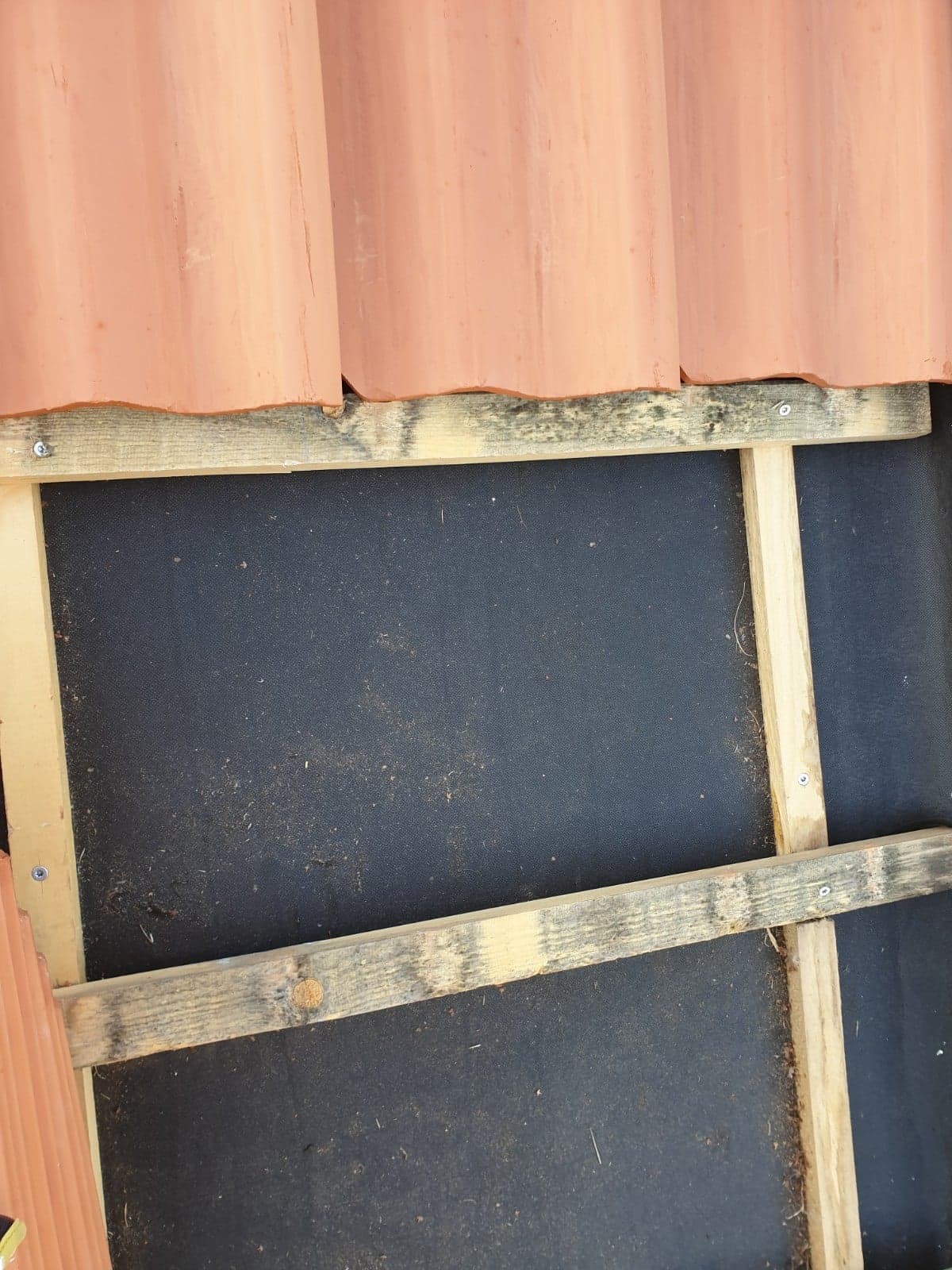

La om taket i somras, och var uppe igen förra veckan för att byta ut vindskivorna. Till min stora förvåning så upptäckte jag att flertalet av bärläkterna hade påväxt av mögel. Mestadels på ovansidan som ligger mot takpannan. Alla läkt hade dock inte påväxt.
Frångår mitt kunnande hur varm, fuktig luft inte kunnat vädras ut under pannorna med tanke på hur öppet det är mellan pannorna.
Dimension är 25x38 på både strö och bär. Virket är obehandlat trä från Byggmax, https://www.byggmax.se/läkt-p08125038.

Goda råd om orsaker och åtgärder mottages tacksamt!

Virket kan ha börjat mögla på brädgården?

Det är med all säkerhet blånadsvamp som syns!
Lägg tillbaka dina pannor och njut av ett tak som kommer hålla minst 30 år. (y):)
Skulle säga ingen åtgärd, då det inte föreligger något problem.

Tack för svar. Där ser man, verkar ju vara relativt vanligt förekommande.
Om jag förstått det rätt så ska det inte påverka hållfastigheten. Kommer att inspektera igen nästa år för att se hur det utvecklar sig, borde ju inte bli värre.
Jo det kan nog bli lite värre, allt trä i utomhusmiljö påverkas. Och om 50år kan det nog ha påverkat hållfastheten också.
