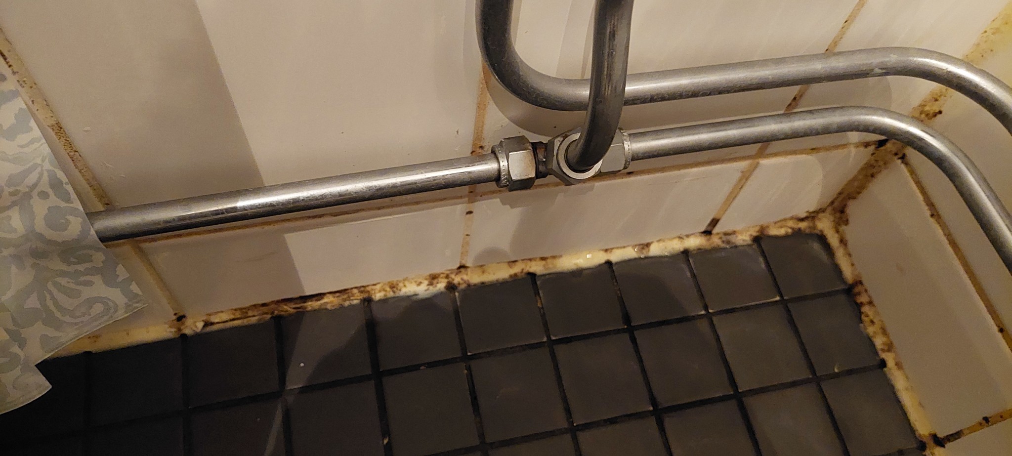

Hej! Jag har fått mögel I duschen. Är det någon som vet om jag kan skrapa bort detta, och sen lägga nytt? Och vad heter det materialet jag ska lägga mellan? Tack!
  • Mögel och missfärgningar runt badrumskakel och silikonfog vid duschstång.

Japp. Det är våtrumsfog (silikon) så enda sättet att få det fräscht är mycket riktigt att skrapa bort och lägga på nytt.
Men ett varningens finger för att det är ett material som är betydligt mer svårjobbat än vad det ser ut att vara, så om du vill ha ett snyggt resultat så läs på hur du skall göra och öva gärna lite på en spillbit eller nåt, och ladda med ordentligt med tålamod.
Nu var den befintliga fogen inte snyggt gjord ändå, så det kommer att bli ett bra lyft i vilket fall.
Sen ska det även poängteras att det påväxten lever på är smuts...........Så gör man inte nåt åt den biten så lär även det nya fräscha få påväxt på sikt. Det gäller verkligen att rengöra fogar och sånt noga regelbundet.
Enda sättet att få det i perfekt nyskick kanske, men ofta kan man få det tillräckligt bra genom att helt enkelt tvätt bort "skiten/påväxten". Spruta på Klorin (eller billig klorinkopia från typ ÖB/Rusta) och låt det verka ett tag innan du sköljer rent, troligen upprepade gånger, och med kanske lite "trasgnugg". Kanske inte blir som helt nytt men kan mycket väl bli tillräckligt bra.
Min erfarenhet är att svartmöglet äter sig in i silikonet och inte går att få bort, men sitter det på ytan är det så klart bara att tvätta bort.
Det finns absolut risk för det men ibland blir det ändå ett OK resultat.
TS, tänk på att om du ska foga om ska/bör/måste du skära bort en del av den gamla silikonfogen och här gäller det att passa sig så man inte skadar det underliggande tätskiktet. Våldar man bara in kniven/rakbladet för att garanterat få bort all gammal silikon finns det risk att man skär för djupt, skadar tätskiktet och gör ett befintligt enbart kosmetiskt problem till en reell påbörjad vattenskada.

Finns speciella knivar i plast för ändamålet. Har ingen egen erfarenhet av dessa, men det låter ju bra.
Jo det är ju så, har man siliconfogar så måste man skrubba med klorin regelbundet. Har det en gång bitit sig fast så går det sällan att städa bort utan man får skära bort och foga om. Sen städa bättre i framtiden. Man måste liksom se till att hålla påväxt borta helt. Annars biter det sig fast. Mycket bättre på silicon än andra material tydligen.
Skulle avlägsna silikonet och lägga hårdfog istället för silikon i vinkeln vägg/golv
