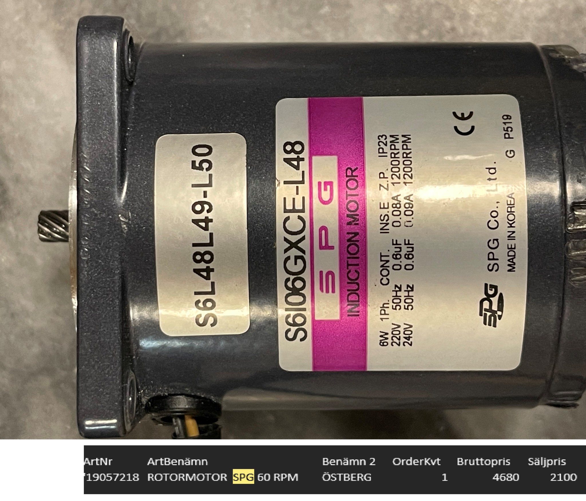

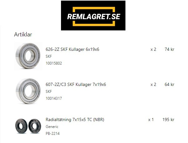

Om det är motorn som har skurit så kan du byta lager själv om ni är lite händig.
Jag bytte lager själv för 350kr, ny motor kostar runt 3-4000kr då jag frågade i november -22.
Jag köpte två uppsättningar lager, du behöver en av varje, samt jag bytte även axeltätning.
[bild] [bild]
[bild] [bild]
Köpte en före Jul, 2790:-
[bild] [bild]
Ja det var ju stor prisskillnad! Vi får kolla upp hur händiga vi är med såna här saker, det mesta brukar gå att hita på Youtube, så ett försök kan det ju vara värt :) Tack för tips!
