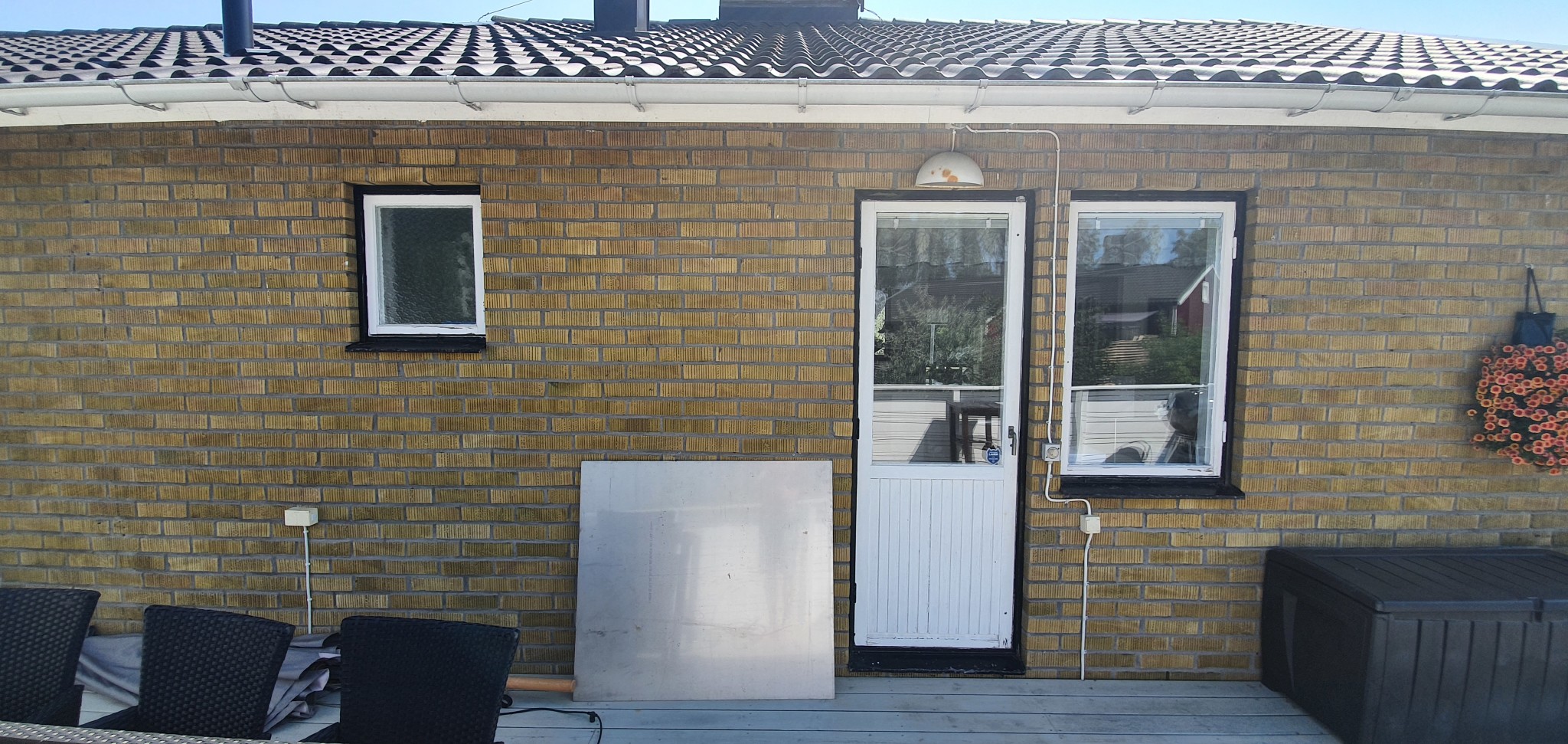

Jag tänkte byta dom två fönstren och dörren till nya.
Alla fönster är bytta i huset av tidigare ägare men inte dessa av okänd anledning. Där har dom satt Elitfönster original alu.
Så tänkte att jag kör på samma här.
Men när jag mäter blir jag lite fundersam.
Måtten jag mäter i hålen är följande
Dörren
210 hög
79 bred
Stora fönstret
130 hög
79 bred
Lila fönstret
70 hög
59 bred
Men tittar man på modulmått så är det ju inräknat att karmen är 1-2cm mindre för att man ska få plats med isolering osv. Blir detta för tajt för mig att följa vanlig standard?
Detta kanske va anledningen till att dom inte har bytt :/

Drevremsa är bra när det är ont om utrymme till att dreva.M mattemaz skrev:
Lägg drevremsa i frysen först så sväller den lite långsammare.
Jag antar att du menar 0,5cm och inte millimeter för då behöver du inte dreva.
Det som är viktigt när det är ont om utrymme är att urtaget är i våg och lod då det finns mindre utrymme till justering.
