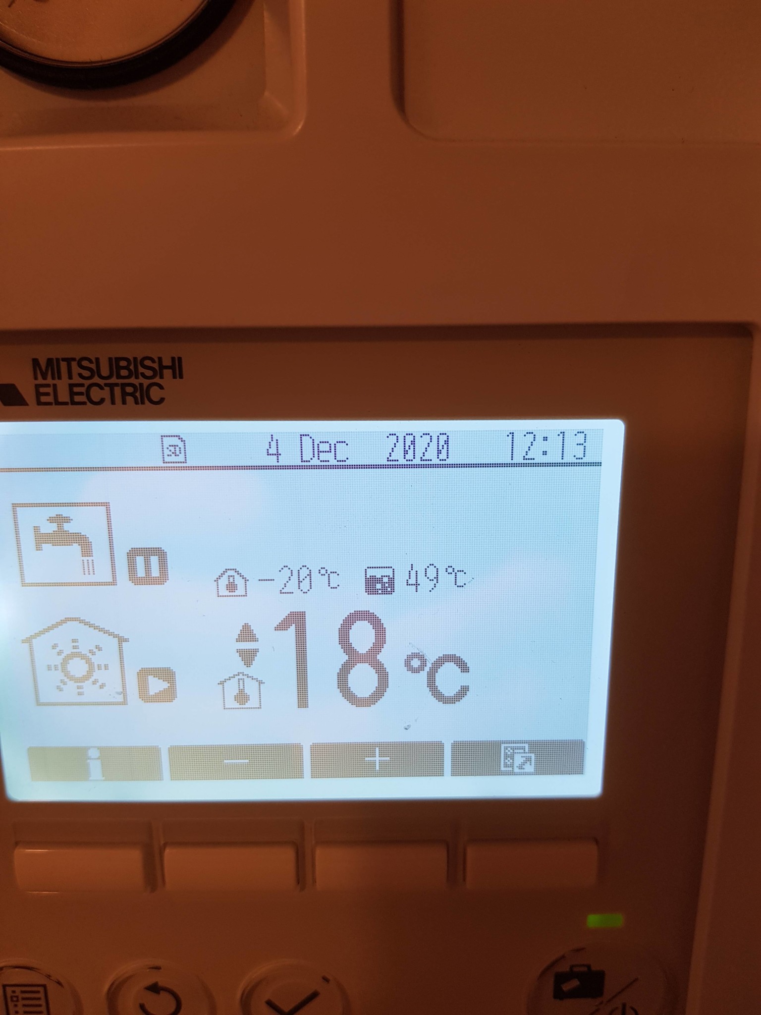

Har en Mitsubishi PUHZ-SW100YAA+1 Ecodan tank EHST-20C-YM9C installerad 2019 och såg nu i Greenely-appen att vi gjort av med 800kwh mer ström i nov. i år jämnfört med nov. i fjol. Har inga andra förändringar i hushållet som kan förklara saken.
Har ökat värmen 3-4gr. i + och - menyn istället för att justera värmekurvan men det kan väl inte förklara saken. Elpatronen går in titt som tätt också och det är + grader ute..
Tycker att den går mycket längre tid också. Vi hade strömavbrott i månadsskiftet om det kan ha ändrat någon inställning för jag tycker inte det ser ut som innan. Kör på värmekurva och har ingen rumsgivare. Skickar in några bilder på inställningarna också
  • Display av Mitsubishi Ecodan värmepump med inställningar: inne 18°C, ute -20°C/49°C.
3-4 °C ökning ger givetvis högre förbrukning. Hur mycket? Nedan kopierat från Vi i Villa:
"Varje grad högre temperatur i genomsnitt innebär fem procent ökad energiförbrukning."

Nej 7+.Såg nu att den av någon anledning står på rumsgivare som inte finns. Ändrade till värmekurva och då försvann 20- från menyn. Patronen verkar dock gå in lite fortfarande.

Tog en snabbdusch nu på 10 min och varmvattentempen på v-pumpen sjönk ner till 42 grader och det tror jag inte den gjort tidigare
Du måste väl ha garanti kvar på den installationen. Ring installatören och hör dig för. Kan ju vara gasläckage någonstans som gör att den inte ger dom kw som den ska

Reparatören körde precis och han konstaterade att kompressorn är kass. Tur att man har garanti men man tycker inte den borde ge upp efter 1,5 år
